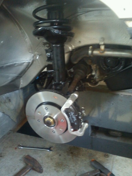

Dobrze jest użyć lakieru odpornego na wysokie temperatury :)

albo pomalować proszkowo

E tam, na czerwono to w golfach :wink:
