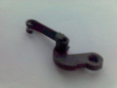

Niestety mam problem z moją panoramą... urwała mi się ta łapka ciągnąca stalową linkę w klamce panoramy. A urwała się, bo ta stalowa linka ani drgnie. Co może ją blokować? Ona rozumiem blokuje szyny przy szybie, tak?
Miał ktoś taki problem?
To coś mi się ułamało:

Heh. Wczoraj też to urwałem
Tylko mi się urwał ten sam trzpień, na którym jest zaczepiona ta blaszka
U mnie linka chodzi, ale strasznie na siłę! O co to chodzi i jak to poprawić?

Ja nawet kombinerkami ciągnąłem i nie chciała ta linka drgnąć. Może za słabo ciągnąłem
Ciekaw jestem czemu to się ruszać nie chce. Nawet nie wiem dokąd ta linka i którędy idzie...

Ciągnij mocniej! Na pewno drgnie! Dziwny traf, ale mamy identyczny problem, a jak widać chyba nikt inny nigdy o czymś takim nie słyszał

Okazało się, że ciągnąłem wystarczająco mocno, tylko ta linka ma u mnie minimalny skok (<5mm) i nie zauważyłem, że już można szyber otworzyć
. U ciebie jest tak samo?

No to nie dziwię się, że coś urwałeś... Ten skok musi mieć co najmniej 20mm. Co do rozwiązania to myślę, że nie ma innej możliwości, jak rozebrać wszystko na części pierwsze.

Ja się zaparłem się z całej siły nogami i ciągnąłem kombinerkami, a skok był tylko 5mm a powinien być większy (dlatego nie zauważyłem że jakiś efekt jest). Sprawdź czy u ciebie też nie jest tak, że te 5 mm wystarczy do otworzenia szybru. Ale rób to z wyczuciem
Swoją drogą dobrze, że nic nie urwałem. Teraz poczekam na wiosnę żeby go rozebrać, bo mogła by być lipa gdyby się okazało że złożyć z powrotem nie będę umiał.
Dlatego też poczekam aż ktoś kto już to robił, albo zrobi, opisze dokładnie procedurę żebym wiedział na czym stoję i czy nie lepiej jakiegoś garażu szukać...

Stało się. Rozebrałem to ustrojstwo nie czekając na rady
Okazało się że zardzewiała mi oprawa linki przy jej końcu, więc nasmarowałem ją, i inne ruchome elementy skryte pod szybą i wszystko hula
Oczywiście musiałem wszystko rozebrać, przy czym okazał się bardzo pomocny poradnik ze strony głównej http://peugeot205.pl/pdf/Szyberdach.pdf
