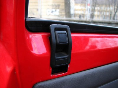

Chciałbym zmienić tapicerkę drzwi, z tej najprostszej na taką co zachodzi pod szybę. Wiem, że trzeba zmienić rygielki, tylko czy pręty na których są one osadzone różnią się między sobą czy nie? A może coś jeszcze trzeba zmienić???

ja właśnie wczoraj zmienilem boczki na takie jaki ty chcesz załorzyć i nie zmienia sie rygielków tylko plasticzki je maskujące
stare to tylko kawałek plastiku maskujący dziure a te w pełnych boczkach zachodzą na materiał

czyli teraz masz te stare boczki gdzie widac blache drzwi? demontaz tych plastikow jest łatwy tylko trzeba wiedziec jak
ja zeby sie przekonac jeden połamałem
dobra robi sie tak: wyciągasz rygielek do góry i ciągniesz go dość mocno do siebie (ale nie za mocno) i z tyłu rygielka na tym plastiku jest zapadka zeby nie wyszedł do góry, potem ciagniesz plastik do gory
mam nadzieje ze zrozumiałeś o co mi chodzi ale jeszcze dla pewnosci jutro zamiaszcze fotke jednego plaskiczka zebys mógł zobaczyć jak to wygłada zdemontowane

Re: ZMIANA BOCZKÓW
Nie bardzo rozumiem...
Rygielki wyciągnąłem, bez problemu, ale nie wiem jak się dobrać do ramek, żeby je wyciągnąć i wsadzić do nowego typu boczków

czy ktoś już sobie poradził z tymi ramkami? góra mi jakoś wylazła, ale cały czas dół trzyma, albo na samym rygielku. Rygielek odginam do siebie pod kąt prawie 90st. wkładałem nożyk między rygielek, a ramkę i nic. Już mnie palce bolą.

po obu stronach plastika na dole sa zatrzaski... po polamaniu juz wiem... sprobuj czyms cienkim wymacac te zatrzaski (wsowajac przyzad pomiedzu blache i plastik) i wcisnac je do srodka, najpierw lewy pozniej prawy

jedna zdjalem chyba bez uszczerbku a jakby co to mam jeszcze dwie z rozbitka
