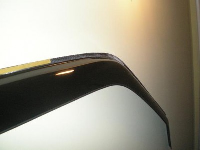

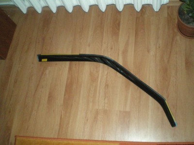

owiewki montuje sie miedzy te "materialowo-gumowe" koryto a blache, czy w te koryto??
wydaje mi sie, ze to 1 ale wole zapytac ;p
maja na 2 odcinkach tasme samoprzylepna wiec powinny trzymac

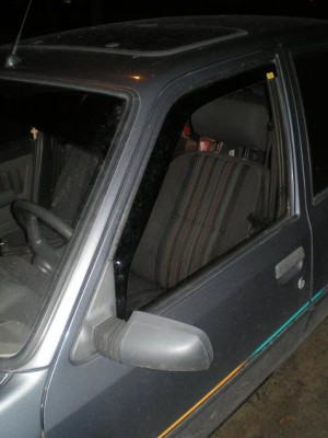

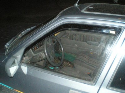

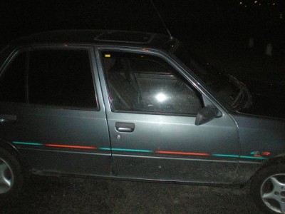

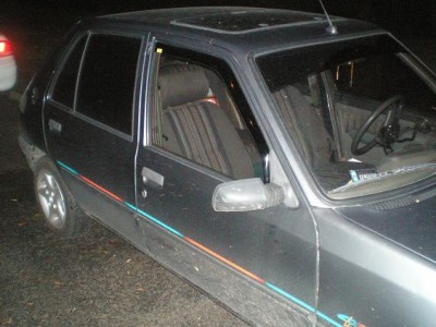

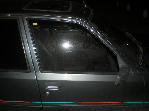

zamontowalem je normalnie w miejsce gdzie wchodzi szyba ... chyba inaczej sie nie da ... poki co nie moge w pelni swobodnie domknac szyby, jest masakrycznie ciezko. licze ze te korytka sie z czasem rozepchna i bedzie ok ... wyglad auta?
sa bardzo estetyczne... nie dostal 5km wiecej ale wyglada przyzwoicie.

ok, zrobie dzis telefonem, jak beda kijowe to pozniej jeszcze wieczorem aparatem

Zwróć uwagę czy po zamknięciu okna tylna krawędź szyby nie odstaje od prowadnicy tworząc widoczną szczelinę typu V . Jeżeli tak się dzieje to lekko cofnąć/ otworzyć i szyba wejdzie w prowadnicę.Można też wyregulować prowadnice w drzwiach po zdemontowaniu tapicerki. Jeżeli chodzi o duże opory przy zamykaniu okna to ja wyjąłem owiewki i przeszlifowałem płaszczyzny wchodzące w gumowe prowadnice szyby. Trochę zabawy lecz 0,5 mm na grubości daje rezultaty.
no poki co szyby mam wcisniete w gore na maxa ale bylo ciezko, teraz zeby rozepchac wlasnie rynienki u gory, dzis obie opuszcze i znowu zasune. tak tez pisalem producent w mailu, zeby najlepiej w cieplym miejscu je zamknac pomagajac sobie reka i ze sie rozejdzie all. ale byl efekt, o ktorym piszesz ale wynikalo to z oporow przez zacisniecie "rowka" przez owiewke.
