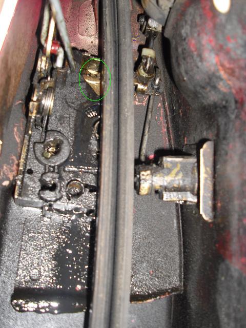

Jak w temacie. Problem polega na tym że: Zaznaczony na zdjęciu element jest jakby zatarty, tzn. powinien przy każdym otwieraniu i zamykaniu opadać na dół, jak widać na zdjęciu trochę to popsikałem WD i środkiem do wyciągania wody. Chwilowo było ok ale teraz to już masakra. Musze śrubokrętem ściągać ten element na dół i dopiero wtedy moge otworzyć lub zamknąć drzwi. Jak ten element jest na górze to zamek w ogóle nie zamyka drzwi i też efekt jest taki jakby klamka była po prostu luźna.
Naprawiać czy wymienić???
Ciężko z wymianą(chodzi o te cięgna bo jak widzę na zdjęciach to myśle że totalna masakra!! ) ??

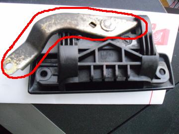

Problem rozwiązany. A więc ten element zaznaczony na zielono nie był tego winien, a winna była klamka. NA zdjęciu widać tą dźwignie zaznaczoną na czerwono. Ona po prostu bardzo ciężko chodziła, i gdy została pociągnięta do góry w celu otwarcia drzwi zostawała w tej pozycji czyli tak jakby ktoś cały czas trzymał klamkę do góry i chciał zamknąć drzwi. Ale troszkę ją przesmarowałem i chodzi jak nowa :D

Ja tylko zaproponuje - wytrzeć do suchego!! Im mniej smaru w zamku tym lepiej - w zamkach smar łapie kurz, piaski, ogólnie bród. Sam w Greenie miałem podobnie - po nasmarowaniu wytrzymało ze dwa miechy. Rozebrałem, umyłem w benzynie i złożyłem na idealnie sucho i chodzi już drugi rok.
