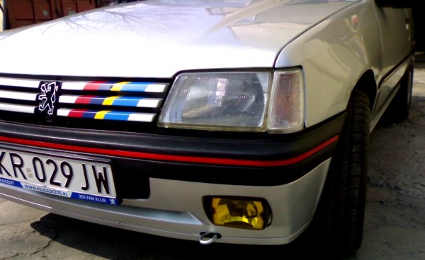

Robsonie drogi, czym i jak malowałeś ?

MiceK pisze:Robsonie drogi, czym i jak malowałeś ?
Drogi Micku dobrałem kolor z małej bocznej listewki i pan mi dobrał i zrobił spray

Re: Czerwone listwy na zderzakach
Świetnie
Dużo warstw podkładu/farby kładłeś ?
Dobrze zmatowiłem papierem ściernym (drobny),odtłuściłem i jedna warstwa podkładu,po wyschnięciu papier 2000 na mokro i kolor i jest superMiceK pisze:ŚwietnieDużo warstw podkładu/farby kładłeś ?
