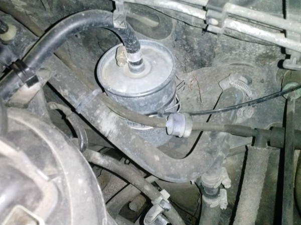

Niestety coś u mnie jest nie tak.
Wszystkie rurki ciśnieniowe są szczelne (nie popękane). Problem polega na tym że po wyłączeniu silnika, powietrze ze zbiornika w podszybiu ucieka z powrotem przez wąż który idzie z kolektora do serwa. Czy na tym przewodzie (kolektor->serwo) powinien iść jakiś zawór który zapobiega cofaniu się powietrza ??

Tak, taki niebieski zaworek zamontowany zaraz za trójnikiem obok serwa

Czy mógłbym prosić o zdjęcie tego lub czy jest szansa gdzieś to dokupić ??

Możliwe że mam coś takiego ale dopiero w łikend to mogę ustalić. A tak to forum, szroty i moze allegro

Dzięki wielkie, już wiem o co chodzi spokojnie kupie w Lbn.

Jak byś nie znalazł w Lbn to mam.
Re: Działanie podciśnienia szyberdachu
To jest zwykły zaworek zwrotny
Możesz założyć nawet zaworek od spryskiwaczy.
