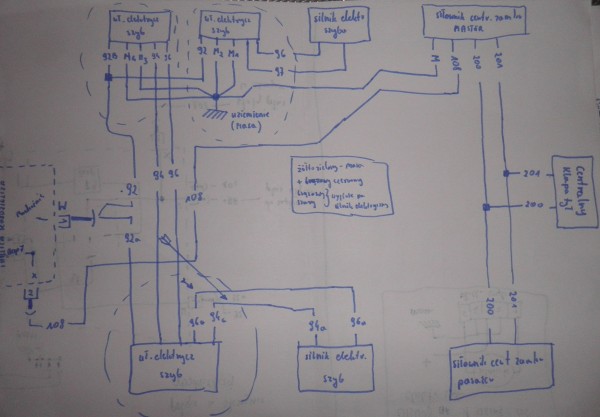

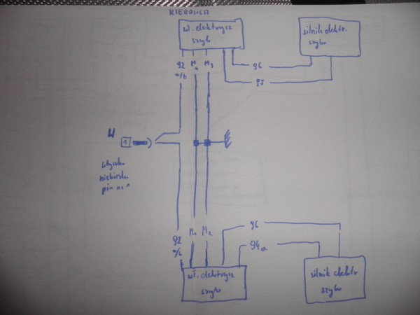

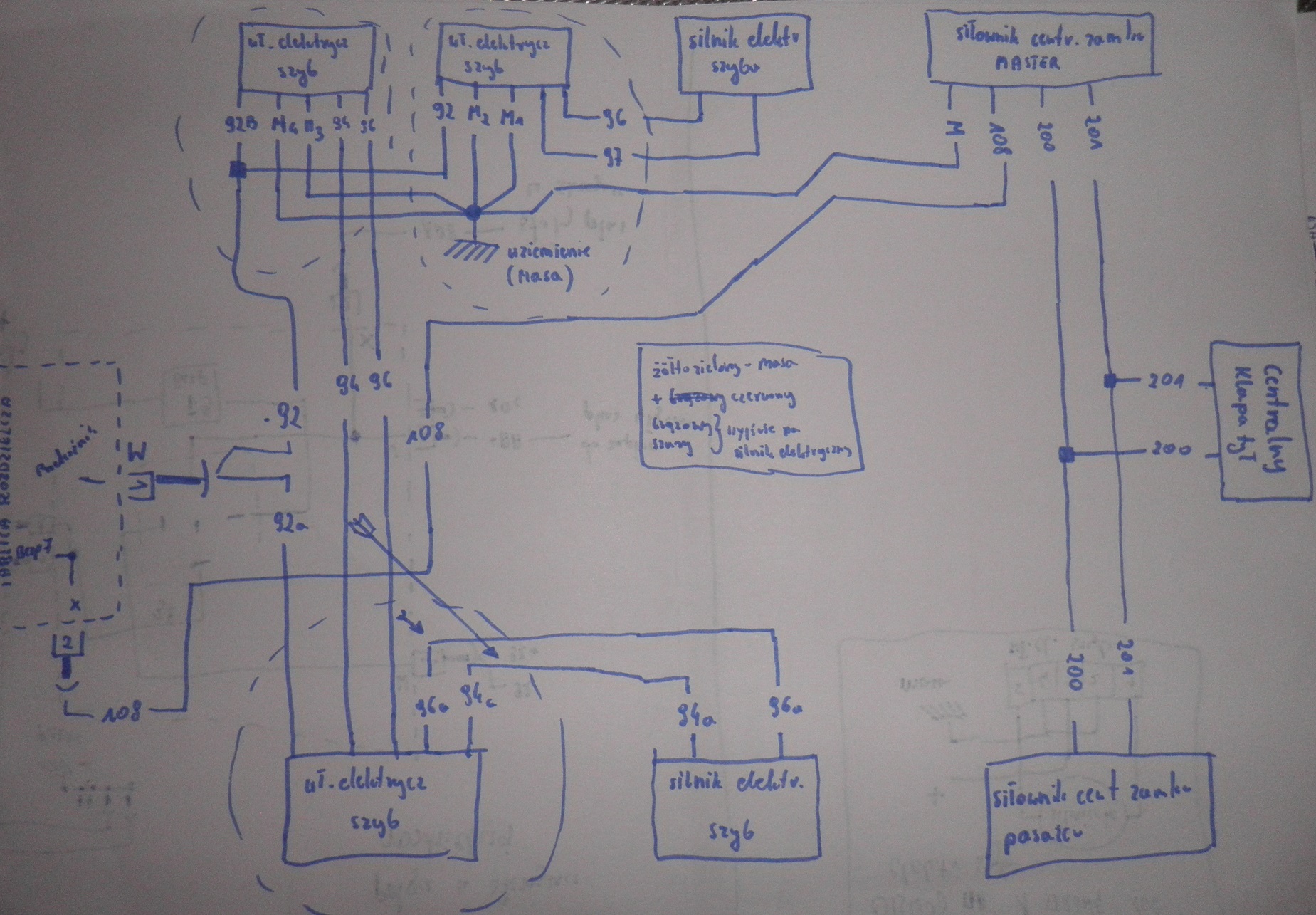

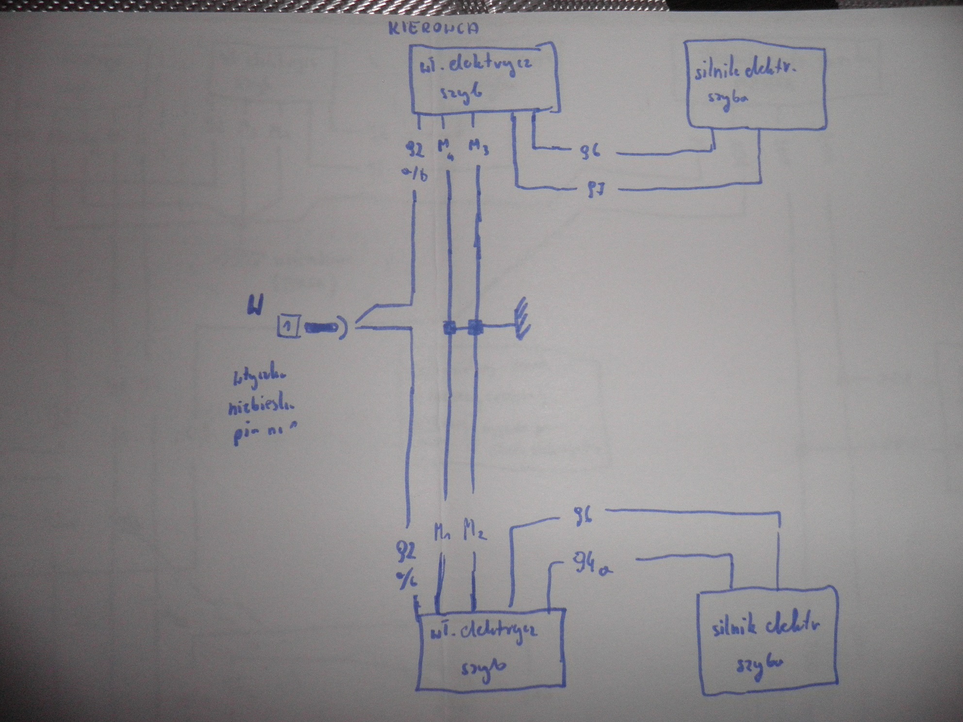

Mam schemat elektrycznych szybek na dwa przyciski na środkowym panelu. Przyciski umieszczone są jak w CJ te od elektrycznego dachu. Instalację zrobiłem na ory przyciskach i wtyczkach, wszystko działa nic nie pali się. Wzorowałem się na schemacie z Pug 106. Jak przygotowywałem instalację zrobiłem szkice też na przyciski w kieszeniach. Zrobię foty bo mam to narysowane na kartce i wrzucę w temat. Tylko naładuję baterię w aparacie.
1. Wersja na pojedynczy panel na tunelu (jak wyrzeźbiłem widać w temacie mojego auta, na żywo widzieli Jarema i Robson)
2. Wersja na 2 panele w drzwiach bocznych
3. Wersja na 2 panele i centralny 2 drzwi i tylnia klapa
W każdej z wersji jeden z kabli należy wpiąć w 1 pin niebieskiej wtyczki w skrzynce rozdzielczej i wpiąć przekaźnik. Kabelki opisane M to masa podłączone do nadwozia. U mnie wszystko działa bez zarzutu. Schemat zrobiłem na bazie ory schematów z ory nr kabelków tak żebym sam zakumał co i jak podłączyć. (czyli dla idiotów)
