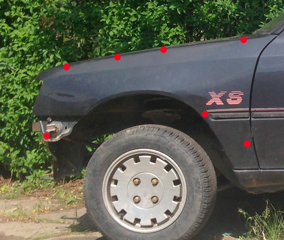

simon3
Posty: 1082
Re: Demontaż błotnika przedniego i zderzaków (nie GTI)
Post autor: simon3 »
Tak mniej więcej rozlokowane są śruby trzymające nadkole.
Zrzut ekranu 2017-04-24 o 17.53.42.png (593.59 KiB) Przejrzano 23421 razy
