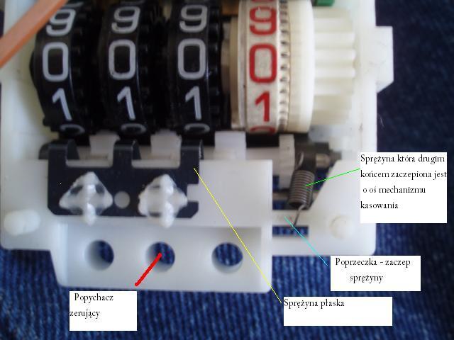

Częstą usterką liczydła dziennego jest pęknięcie poprzeczki mocującej sprężynę popychacza zerującego. Poprzeczka to cienki plastik przy liczydle. Po zdemontowaniu licznika ,wskazówki i tarczy należy usunąć tą poprzeczkę aby nie blokowała liczydła i w jej miejsce wstawić przycięty kawałek drutu sprężynowego np. agrafki o długości poprzeczki +4mm. Zaczepić sprężynę i sprawdzić cofanie popychacza.Ewentualnie przy pomocy lutownicy można wtopić nasz drut.

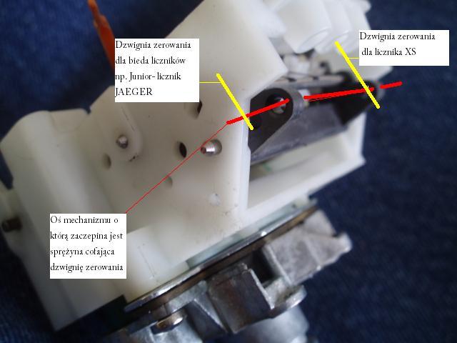

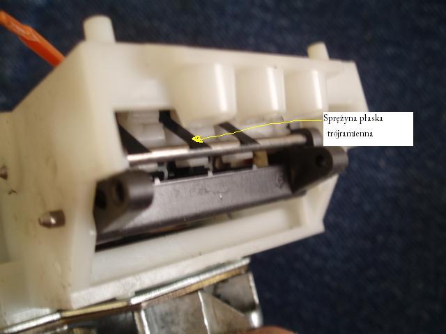

Oto i fotki
Liczydło od strony czołowej
Opis mechanizmów
Opis mechanizmów
Sprężyna płaska trójramienna z tyłu liczydła
Przed ewentualną naprawą liczydła należy umyć i posmarować łożyska osiek jak też
gniazdo prowadzące dźwigni zerującej.
