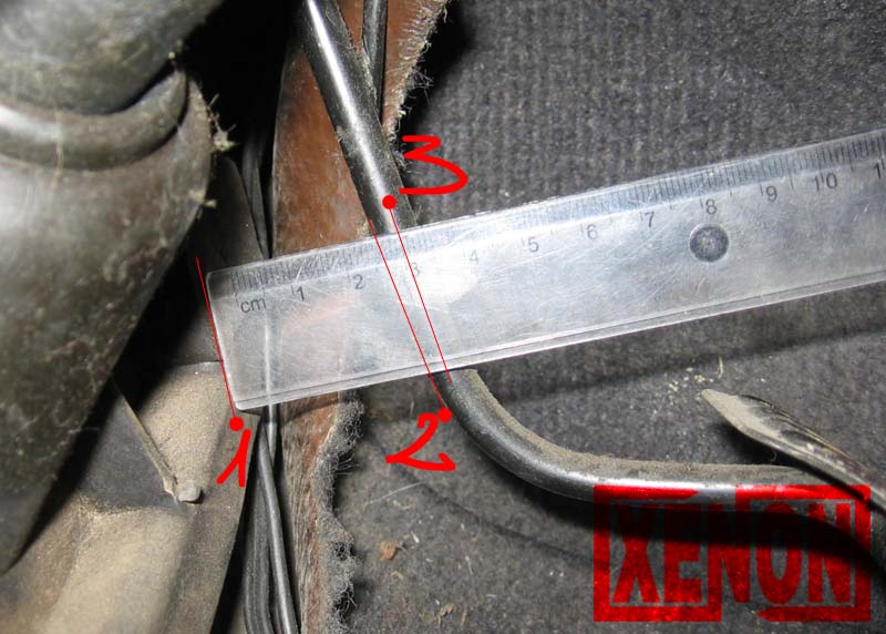

no i mam w moim wypadku wygląda to tak:
-w momencie wcisniecia gazu do dechu (co sie często zdarza) linie 1 oraz 2 pokrywają sie.
-w momencie całkowicie puszczonego pedału odległośc miedzy linią 1 a 3 wynosi około 3,5cm :)
Orfister pisze:Skok pedała jest ...to jest tak... kluczyk, wacha i pedał to the blacha........ 8)7 :mrgreen:
powinno być raczej "to the guma" :P

tak sie wlasnie zastanawialem, bo u mnie jak wcisne gaz do oporu, to na gazniku jeszcze troszke jest luzu..., wiec wieczorkiem sobie to sprawdze
