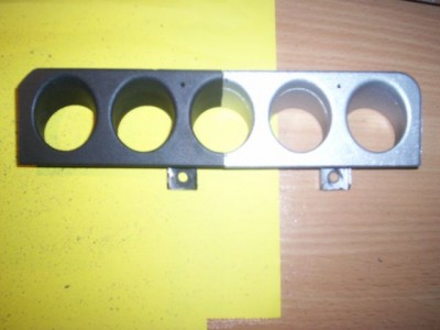

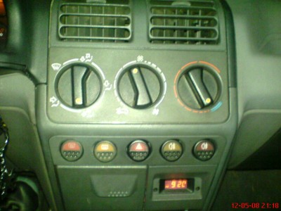

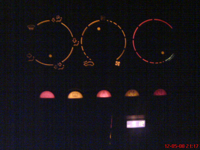

panel na 5 przycisków zrobiony domowym sposobem :)
witajcie, od razu zastrzegam, że nie jestem autorem pomysłu - autorem pomyslu jest kolega Daritex :)
Panel robi się godzinke, bardzo prosto trzeba tylko troche dokładności.
Wystarczą : dwa panele na 3 przyciski, piłka do metalu i kropelka :D
nie wiem czy juz ktos tak sobie przerabial bo jestem tu stosunkowo krotko ale moze komus sie przyda :)
Mi zostało tylko pomalowac lewą czesc na aluminiowa i nie bedzie sladu :) a w 4 przycisku podlacze sobie halogeny .
pzdr
P.S przyciski jeszcze są kazdy w inną strone ale to dlatego ze zakladalem to szybko po ciemku :)
pzdr

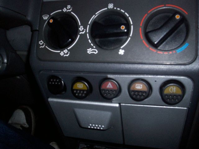

Ja też robiłem panel na 5 przycisków z dwóch paneli na 3 otwory, ale trochę inaczej. Wywierciłem otwory na dodatkowe 2 przyciski (z tyłu wytłoczony jest wzór), następnie z drugiego panela wyciąłem nożykiem do tapet dwie ramki, wkleiłem do nowo przygotowanych otworów, potem trochę obróbki pilniczkiem i prawie oryginał!!!
W jednym umieściłem przycisk do halogenów, a w drugim przycisk do podgrzewanych lusterek.
REWELKA!!!

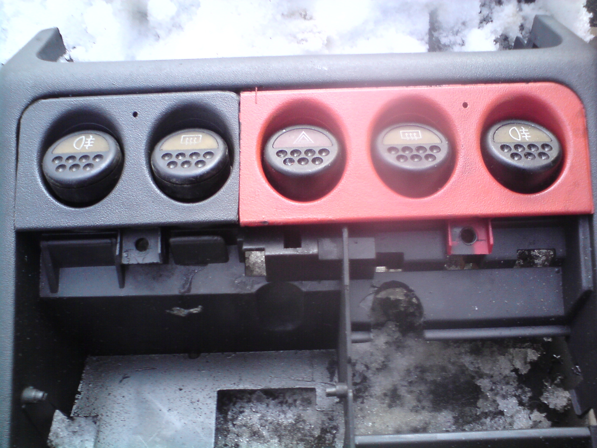

a co mi tam pochwale sie i ja,jak widać trzeba go jeszcze dopracować.W dwóch pozostałych przyciskach zagoszczą włączniki od podgrzewania foteli i halogenów.Może ktos polecić jakiś dobry lakier do plastików??
- Posty: 844
- Lokalizacja: Pruszków
Re: panel na 5 przycisków zrobiony domowym sposobem :)
Jeżeli nie będzie to kolor różowy, to najłatwiej trysnąć lakierem do zderzaków. Szary lub czarny. Po wyschnięciu zostawiają fakturę na powierzchni i nie czynią jej błyszczącej.
