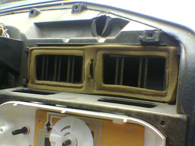

Post autor: dzikson »
Fabrycznie wygląda to tak (akurat mam rozbebeszoną deskę). Dwa prostokątne otwory 8x4 cm każdy.
