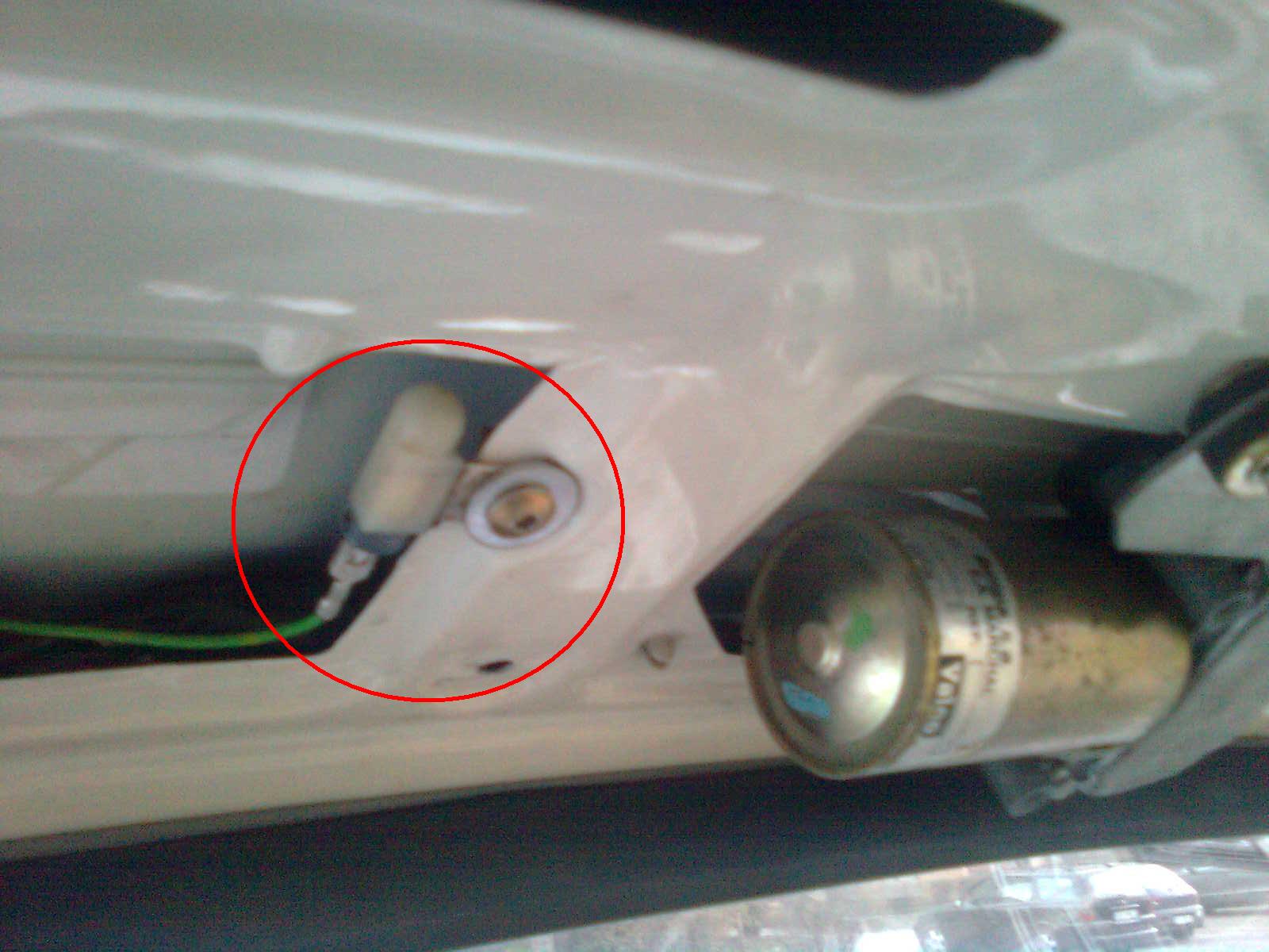

kiedyś na forum wyczytałem ( był nawet nawet w związku z tym " konkurs" ), że lampka włączana jest poprzez kulkę umieszczoną w sześciennej kostce, umieszczonej w klapie. Kulka ta pod wpływem grawitacji opada i zamyka obwód

Musisz zdjac plastikowa oslone klapy bagaznika od wewnatrz i tam zobaczysz taka "biala pugulke" przyczepiona do klapy.kcysiek pisze:A w którym miejscu się znajduje ta kostka może wiesz?
U mnie w aucie jest po lewej stronie od zamka stojac pod klapa. Pare dni temu zalozylem ten plastik wiec niemam jak foty zrobic

Mam akurat zdjętą osłonę. Zdjęcie włącznika poniżej.

dzięki wielkiehelterskelter pisze:Mam akurat zdjętą osłonę. Zdjęcie włącznika poniżej.
