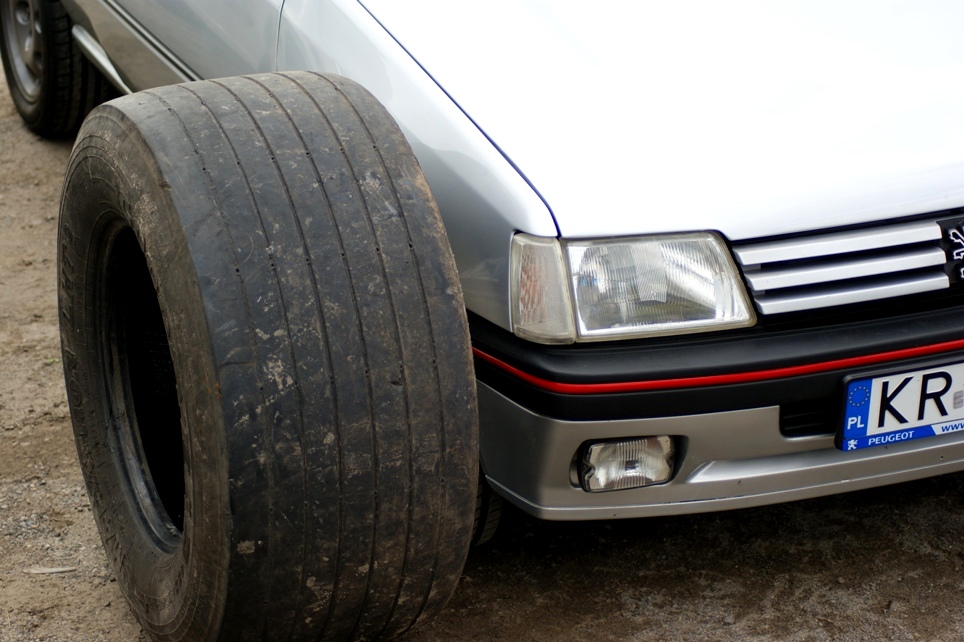

Re: rozmiar opon
mysle że pieknie wygladać bedzie cJ na takiej oponie. Musisz tylko troszq podnieść zawieszenie i powycinać bude
