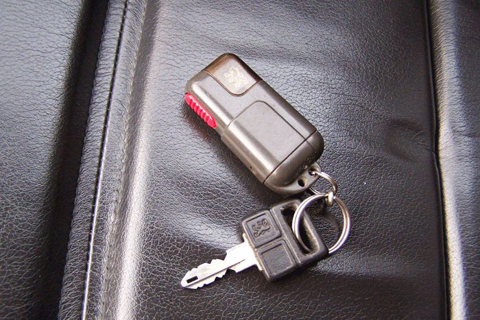

Pisząc posta miałem nadzieję, że da się dokupić sterownik centralnego zamka i zgrać go z pilotem, jaki posiadam:
Obrazek..
Z tego, co pisze Józek wynika, że jest to do zrobienia..- czy się mylę?

Ten pilot który masz na zdjęciu jest nawet łatwiejszy do sparowania(TEA5500).
Chętnie odkupie go od ciebie.
