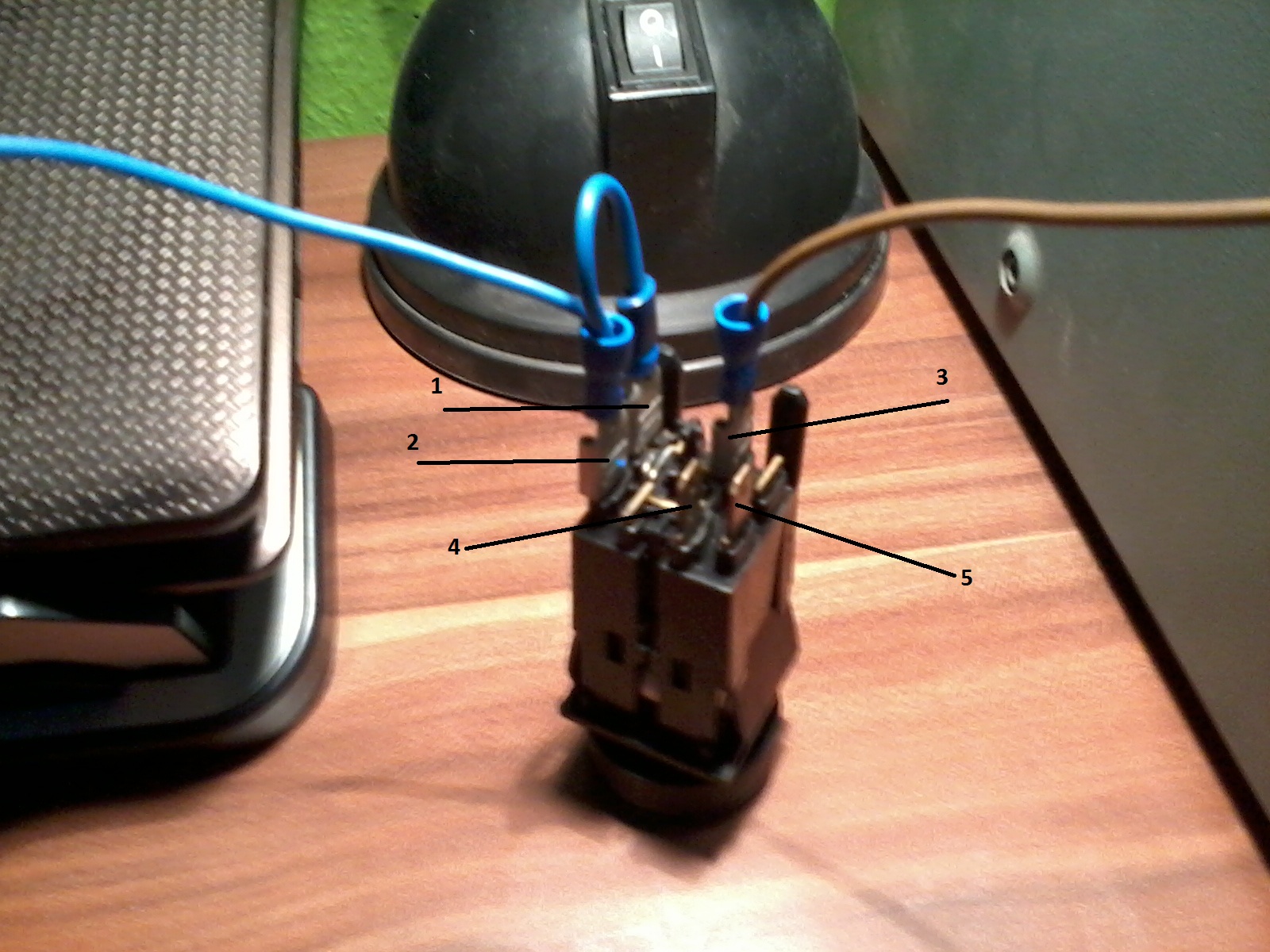

Od razu powiem ze jest to przycisk od przeciwmgielnych na tył ale również nadaje się na przednie :)
1. + od diody
2. + od diody
(spokojnie można je zmostkować jeśli ktoś się nie chce bawić w prowadzenie 2 kabli)
3. - od diody
4. właściwe wyjście od + (np do halogenów)
5. właściwe wejście od + (np od akumulatora)

Temat do zamkniecia juz wiem co, gdzie i jak z podlaczeniem kabali do przycisku :)
