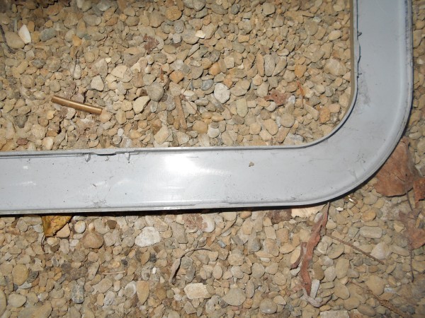

Da się w jakiś sposób usunąć dolną część maskownicy szybra by zdemontować podsufitkę?

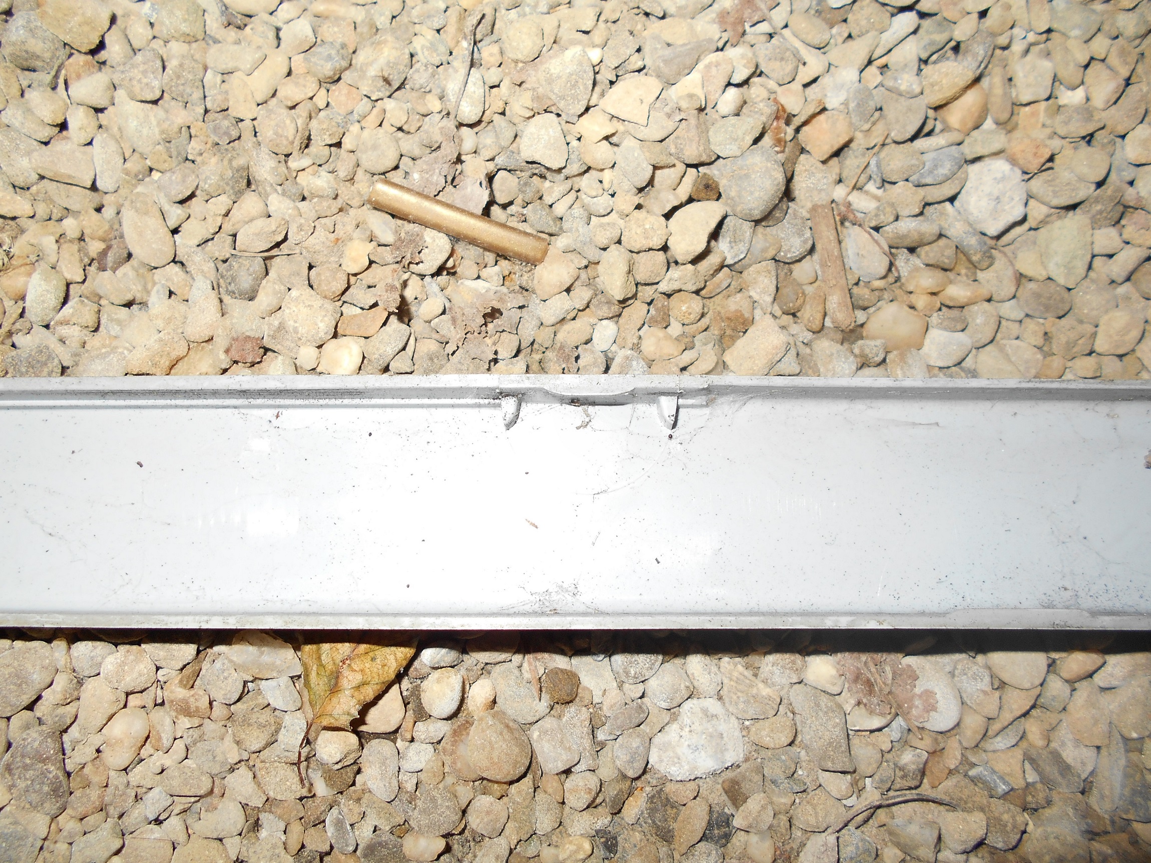

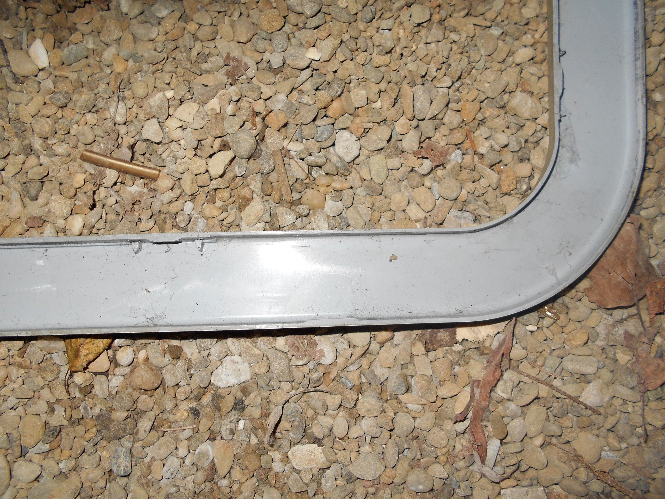

Jeżeli chodzi Ci o plastikową ramkę wokół szybra to siedzi ona na zatrzaskach, trzymających od strony szyberdachu. Jak demontowałem ją to ze 3 te uchwyty urwałem. Musisz delikatnie podważyć ramkę i najlepiej każde mocowanie z osobna. Mam gdzieś tą ramkę to zrobię zdjęcie jak to wygląda.

autor: Alimantado » 17 wrz śr, 2014 11:09 pm
Jednak po oględzinach ramki widzę, że nie urwałem zaczepów. Są one na tyle małe, że raczej trudno je uszkodzić. Są po wewnętrznej i zewnętrznej stronie ramki. Więc oderwanie na siłę nie powinno uszkodzić ramki.

Na pewno to jest od małego szybra??

autor: Alimantado » 18 wrz czw, 2014 10:14 am
W grafitowym XS'ie miałem mały szyber, uchylany tylko, to jest ramka od niego. Raczej mniejszych już nie było.

autor: Martinoo » 18 wrz czw, 2014 2:14 pm
u mnie wygląda to troche inaczej, bo tam nie ma plastiku tylko jest guma
