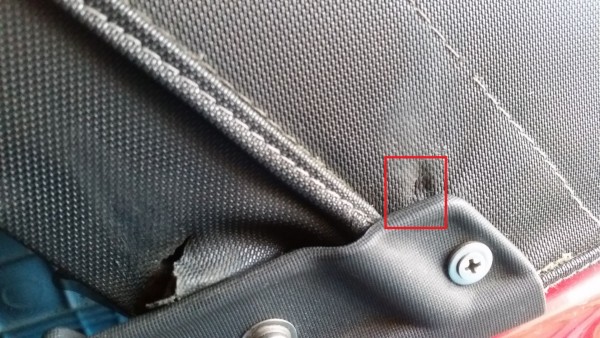

Kupiłem niedawno 205 CJ. Opuścił mi z ceny sprzedawca, bo dach jest uszkodzony.
Docelowo chce wymienić poszycie na nowe, ale naprawa i opony mnie zbankrutowały.
Dlatego pytanie: są jakieś sposoby domowe na naprawę dachu? Kij, jak wygląda, byleby się woda nie lała między poszycia.

U mnie zaczęło standardowo pękać w dolnym narożniku za bocznymi szybami. Myślałem, żeby dokleić sobie od środka łatki które będą miały trochę luzu i będę pozwalały pracować tej części dachu podczas składania, a jednak nie dopuszczą wody poza znajdujący się w tym miejscu odpływ. Łatki można zrobić z gumy, żeby były elastyczne - ale czym to kleić do dachu z PCV? Jakoś nie wydaje mi się, by butapren wytrzymał składanie i rozkładanie dachu...

Przykleiłem łaty na butapren - Pan, u którego szyłem nowy dach mówił że to dobry pomysł. Mówił, żeby samemu nie szyć, bo można sobie dach poniszczyć.

Panowie, u mnie taka szczelinka się zrobiła. Jakim klejem kleić?

Ja kupiłem klej do materiałów PVC, przeważnie takiego kleju używa się do łatania materacy, pontonów i innego dmuchanego dziadostwa
Przykleiłem łatę z kawałka innego dachu PVC, dokładnie w tym samym miejscu co u Ciebie i wszystko było OK do pierwszego złożenia dachu. Niestety w tym miejscu nie pomaga nic, podczas składania dachu występują tam zbyt duże naprężenia materiału. Sorry nie pocieszyłem Cię, ale tylko wymiana pomaga.

Ja kupiłem klej do butów szewc takiego używa. Ważne aby był elastyczny. I tak jak koledzy piszą w tym miejscu nic nie pomoże.

ja pokleiłem swój stary dach łatami z materiału na parasol - wyglądało bardzo średnio, ale działało
