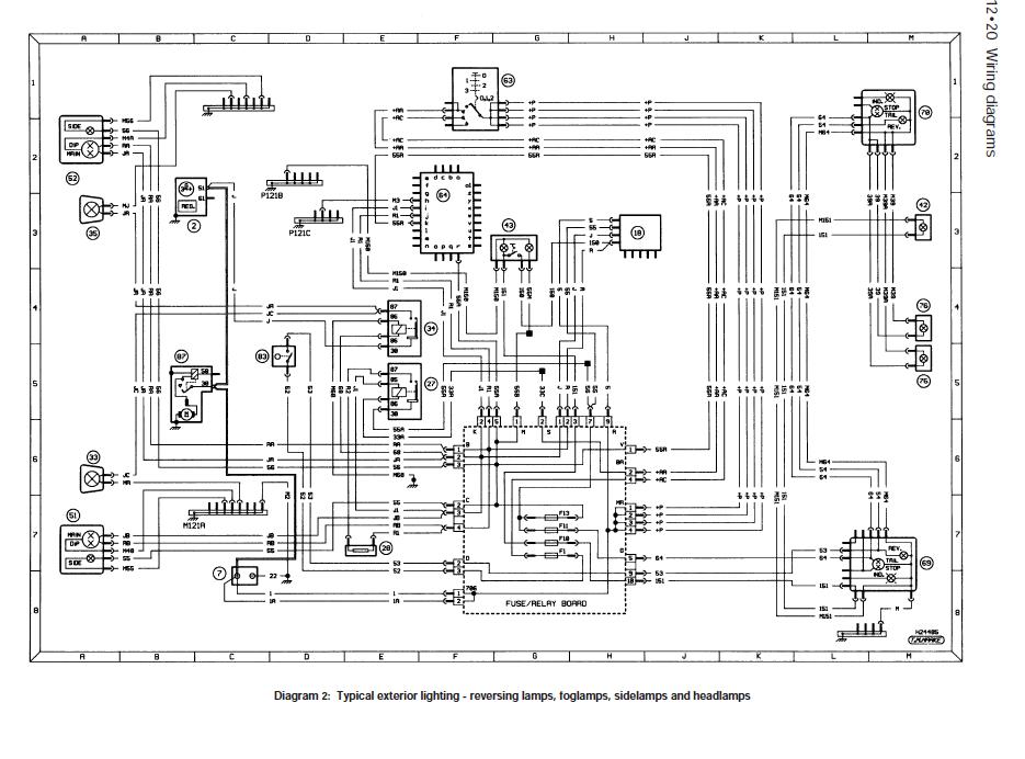

Witam panowie , Nie pala mi tylne prawe postojowe lampy poszperalem na forum i wyczytalem ze zarowno prawe i lewe lampy tylne moga miec jakies osobne bezpieczniki tylko pytanie gdzie ich szukac ;) bo te na polce pod kierownica sa ok z tego co sprawdzilem , no i kostkami tez przy lewej lampie ruszalem we wszystkie strony i je przeczyscilem wiec podejrzewam ten postowy bezpiecznik prawej lampy, tylko gdzie on bedzie ewentualnie? Pomocy mistrzowie. Pozdrawiam

Może nie ma kontaktu w oprawie żarówek. Z boku gniazda wystający kawałek blaszki-styk boczny żarówki.
Jest ledwo widoczny. Sprawdź miernikiem czy dochodzi napięcie od strony wejścia przewodów w kostkę.
Popatrz na schemat.

Ok, co prawda srednio sie znam na tych wszystkich schematach ale ewentualnie pokaze to komus bardziej kumatemu,mam nadzieje ze to w koncu ogarne co by "przyjaciele" nie mieli pretekstu zeby mnie za3mac. A powiedz mi jezeli na ten styk do tylnych lamp nie dochodzi prad tzn ze lampa do wymiany co nie, bo z tego co widzialem to jest to raczej nie rozbieralne. Mimo wszystko dzieki za pomoc brachu

Prąd do bocznego styku może dopływać, lecz styk jako taki nie dotyka cokołu żarówki. Czasami dzieje się tak gdy jego( tj. cokołu) średnica jest nieco mniejsza np. o 0,5 mm. Sprężysty styk dolny + prowadnice bagnetowe utrzymują żarówkę w stałej pozycji i mamy nie-kontakt. Całej lampy nie trzeba wymieniać. Wystarczy podstawa ,lecz musi być zgodność typu gdyż w przeciwnym razie trzeba zmieniać/przepiąć okablowanie.
Na schemacie lampy tylne są po prawej stronie.
