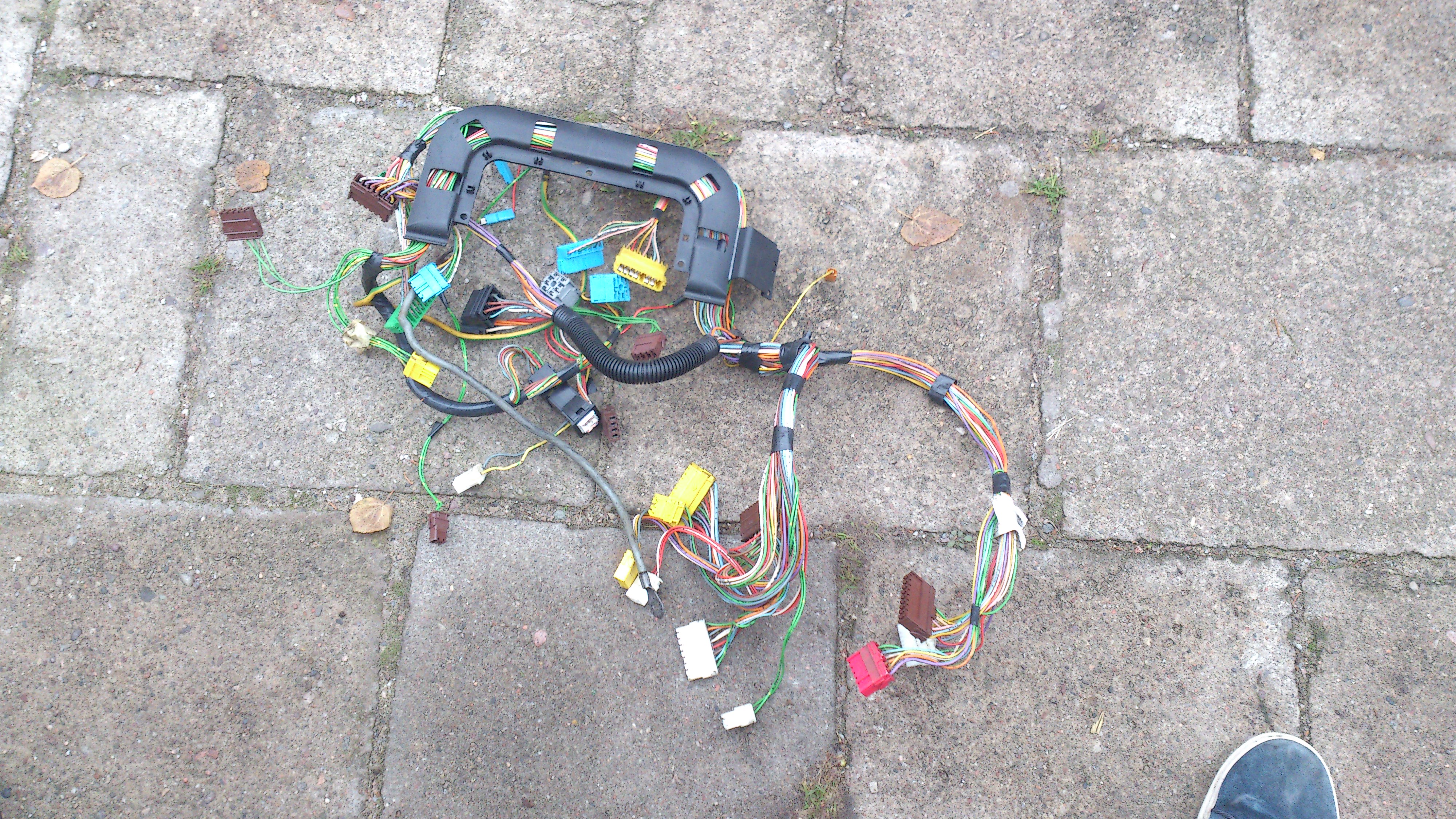

To wystarczy?

GTI_Efekt Masy Obrazek
Re: Wymiana zegarów pomocy!
Złoty, od czego ta wiązka? Tak poplątana, że ciężko stwierdzić, ale chyba do bogatej deski.

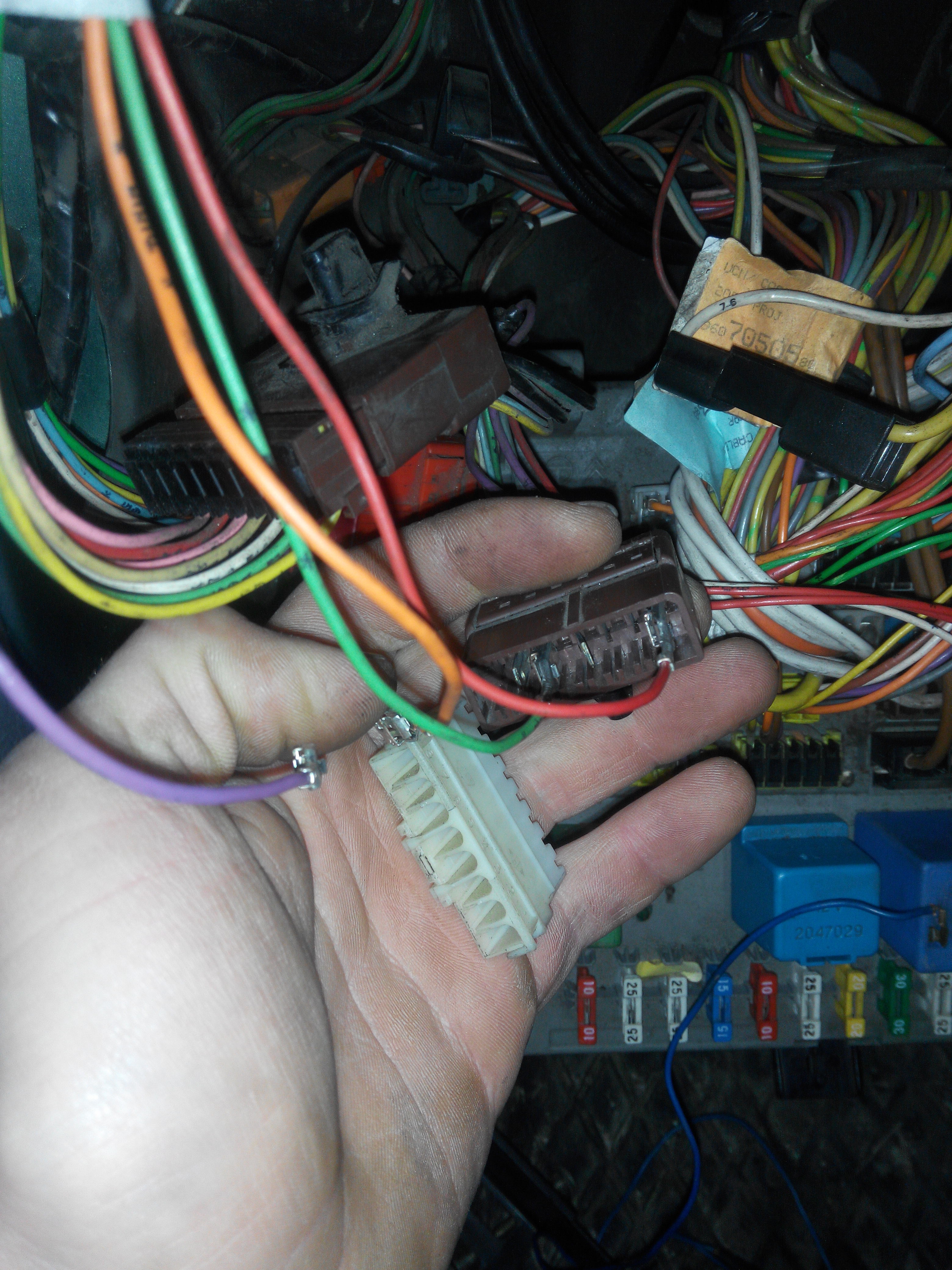

Mam zegary z looka dzielone i zegary z rolanda. Wtyczki niepasowały to wyprułem instalacje ale muszę do garrosa wstawić zegary i instalację z biedy a do biedy z garrosa. Mam problem z nie pasującą wtyczką przy dzwigni do klapy. Są tam trzy kości czerwona, brązowa i biała. To z biała mam problem, ilość pinów jest różna i są 4 kable. Do czego to jest i jak podpiąć kable do tych wtyczek.

Chodzi o te trzy z prawej strony.

grzesiek309 pisze:Złoty, od czego ta wiązka? Tak poplątana, że ciężko stwierdzić, ale chyba do bogatej deski.
Wiązka wyciągnięta z GT, chyba 92r.
Czyli bogata. Jeżeli masz u siebie osprzęt silnika taki sam jak miało GT (zakładam, że bosch) wiązka pasuje p&p i nie trzeba nic przerabiać.

Chodzi o tą kość.

Wygląda na podświetlenie zegarów i kontrolka od oleju

Doszedłem. Ta są różne wtyczki ale układ jest ten sam z ttm że jedna ma więcej pinów.

Ktoś ma może / zrobiłby zdjęcie wtyczki PC1 wersji liczników bieda. Widocznej na zdjęciu?

Brązowa wtyczka między paluchami to wtyczka od przełącznika wycieraczek. Ostatnio maglowany przeze mnie wątek.
