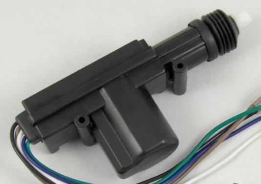

Moje 3 grosze po montażu w ostatni weekend:
1) mi się udalo spalić tylko jeden bezpiecznik: przed jakimikolwiek próbami należy wymienić siłownik master w drzwiach szofera! W skrajnych pozycjach jest on zwarty, więc musi palić bezpieczniki nowego sterownika.
2) mechanicznie p'n'p pasują siłowniki w kształcie jak na załączonym (ukradzionym z sieci) obrazku. Jeśli siłownik nie domyka, bo mu brakuje 1mm to należy zsunąć gumową harmonijkę i odpowiednio skrócić plastikową tulejkę która ogranicza ruch w położeniu zamknięty.
