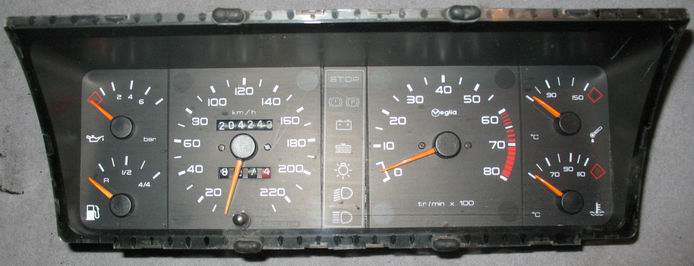

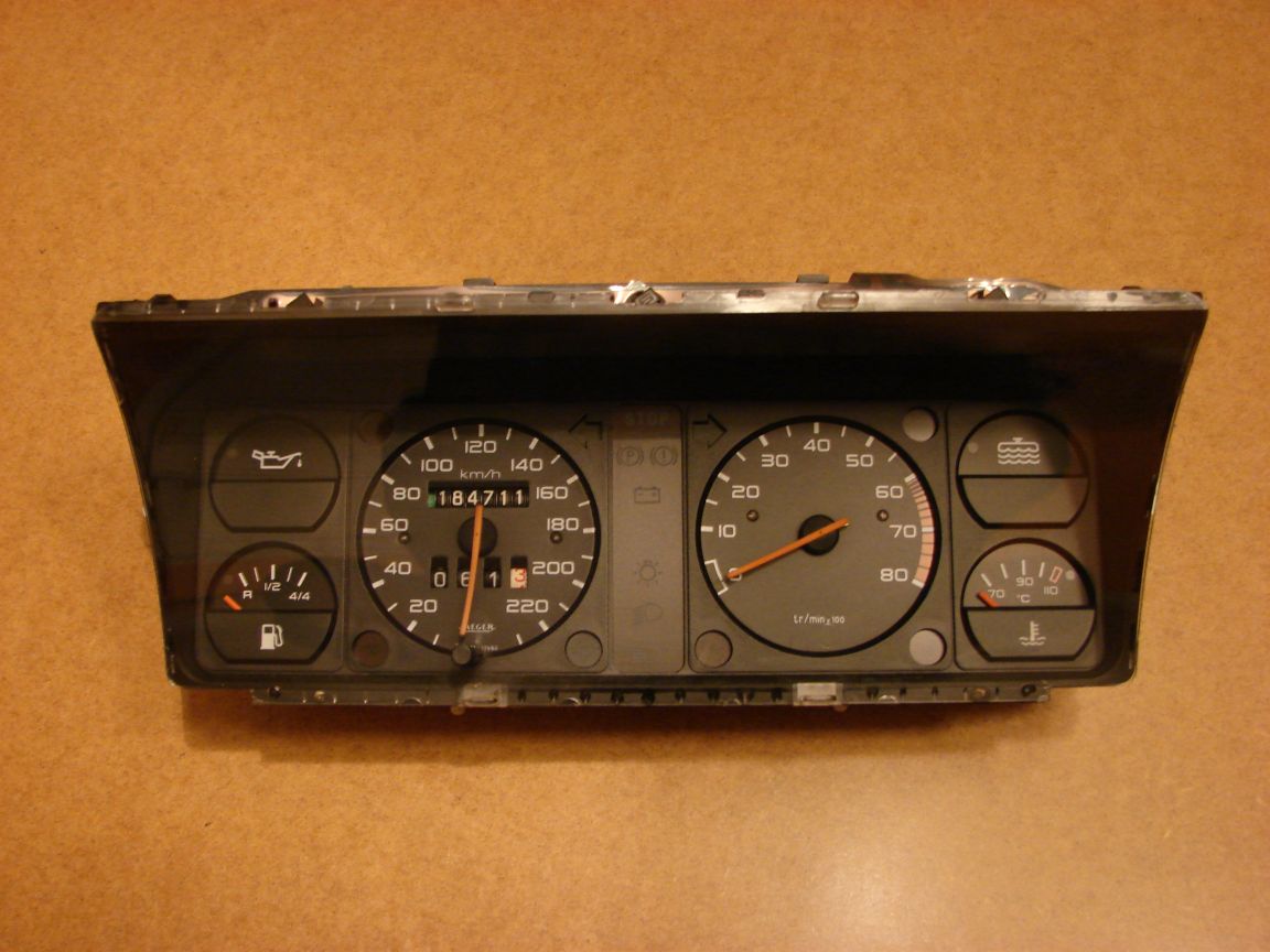

Czy zegary z foto są podświetlane spod spodu czy od góry (tak jak w bieda wersjach)?

zegar na dole to zegar od gti i jest podswietlany od wewnatrz, zegar pierwszy jest od modelu XS i z tego co mi wiadomo to podswietlany jest od dolu.

maslo maslane panie admin....Para pisze:zegar na dole to zegar od gti i jest podswietlany od wewnatrz, zegar pierwszy jest od modelu XS i z tego co mi wiadomo to podswietlany jest od dolu.
zdjecie nr 1 zegary z xs, dziadowskie podswietlenie z gory (zupelnie jak vw)
zdjecie nr 2 zegary z gti, jedyne sluszne podswietlenie od dolu lub jak kto woli od wewnatrz.

Tak więc stałem się szczęśliwym posiadaczem tych od gti (z podświetleniem spod spodu/ od dołu/ od wewnątrz). Jakby ktoś miał daszek to reflektuję.
