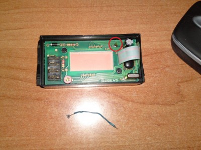

Re: zegarek
Od jakiegos czasu zegarek nie wyświetlał mi godziny ale tylko się podświetlał, bo rozebraniu obudowy okazało się że kabelek w srodku jest odlutowany i teraz moje pytanie w których miejscach kabelek powinien być przylutowany. Kółko na zdjeciu w kolorze czerwonym to miejsce gdzie jedna strona kabelka była przylutowana, gdzie ma byc drugi koniec.
