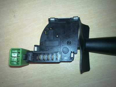

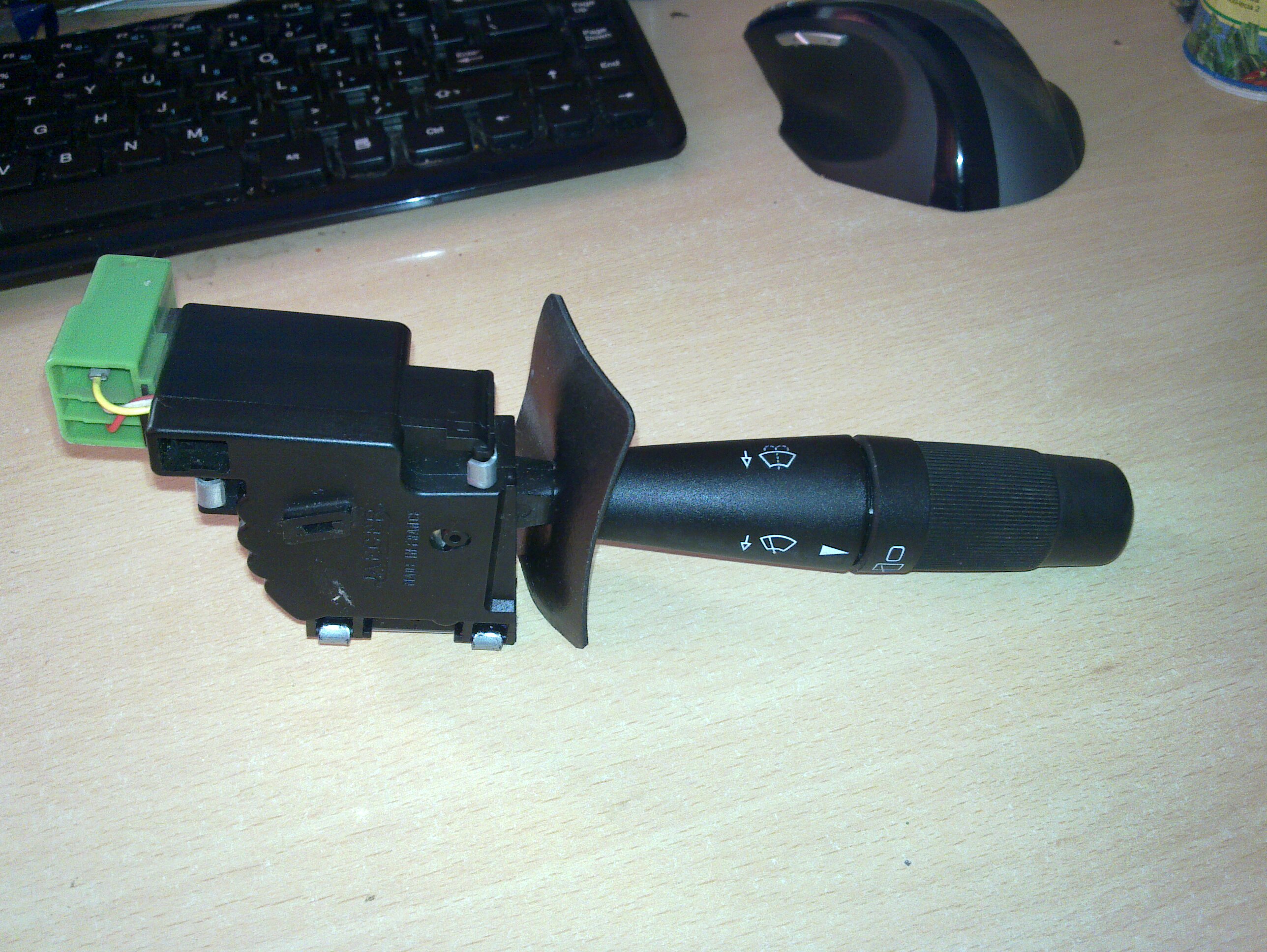

Przełączkik /poliftowy/ występuje w dwóch wersjach:
- bieda: 8 pin (5+3) -- montowana w autach bez przerywacza wycieraczek. Po pociągnięciu do siebie spryskuje, a po pociągnięciu w górę przesuwa raz wycieraczki. Ma dwie pozycje w dół: praca ciągła, praca szybka.
- normalna; 10 pin (7 + 3) -- montowana w autach z przerywaczem. Po pociągnięciu do siebie spryskuje i wykonuje kilka ruchów wycieraczkami. Ma trzy pozycje w dół: praca przerywana, praca ciągła, praca szybka.
W moim Look wymieniłem przełącznik bieda na normalny i dołożyłem przerywacz. Wymagało to wyjęcia małej czarnej zaślepki oraz metalowej, dwupinowej zwory która była pod nią z rozdzielki i zamontowania tam przerywacza `99.' z VW.
Przełącznik nie używa połączenia z masą przez podstawę; wszystkie połączenia idą przez kable. Nie ma połączenia elektrycznego pomiędzy złączkami w obrębie przełącznika -- i.e., są kompletnie niezależne.
Mniejsza złączka steruje tylną wycieraczką i spryskiwaczem. Tylna wycieraczka włączana jest przez zwarcie 1 i 3. Tylny spryskiwacz włączany jest wyłącznie jednocześnie z wycieraczką -- zwierane są piny 1, 2 i 3.
1
2
3
Większa złącza steruje przednimi wycieraczkami i spryskiwaczem.
7 6 5 4 3 2 1
Działanie większego złącza jest nieco skomplikowane, ponieważ musi zapewnić rozróżnienie pomiędzy pracą wolną i szybką, oraz zapewnić /powrót/ wycieraczek do pozycji neutralnej nawet w pozycji spoczynkowej. Plus spryskiwacz @_@

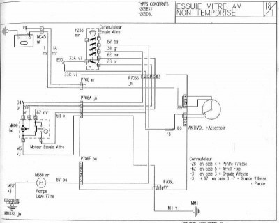

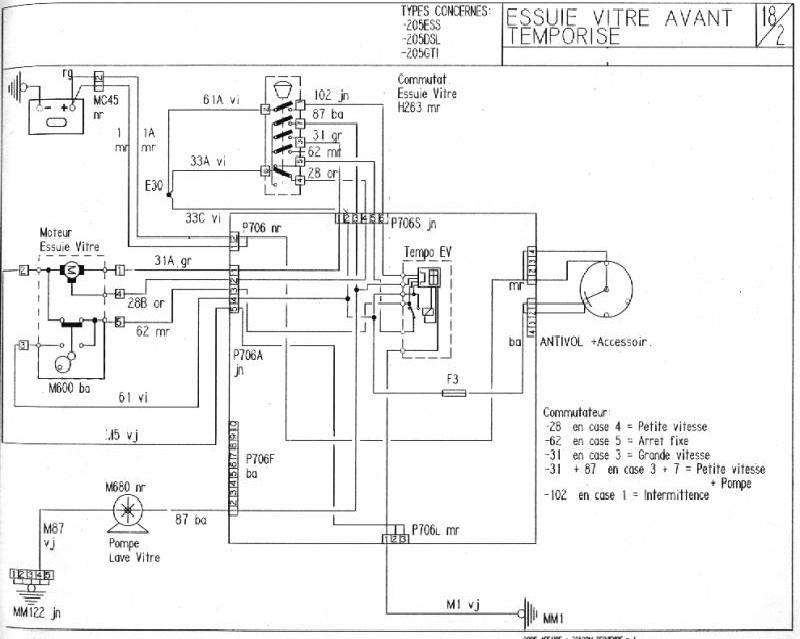

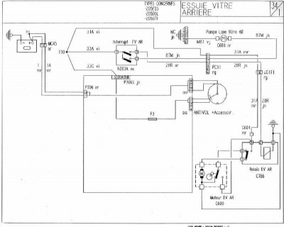

Załączam schematy elektryczne związane z tematem.
Numery na schemacie zgodne ze spisem w Etzoldzie; poza tym te schematy są dosyć przejrzyste.
1. Schemat do wersji nazwanej roboczo "bieda" - bez trybu czasowego 2. Schemat do wersji z trybem czasowym 3. Wycieraczka i spryskiwacz szyby tylnej

Używam też tych schematów tzn. francuskich.
<Tłumacz Google> i wszystko czytelne.
