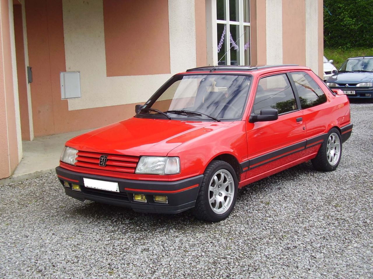

Ciekawą propozycją byłyby te drugie, podwójne lampy, bo sądząc po wymiarach rzeczywiście mogłyby się zmieścić w dokładkę, zastanawiam się tylko jak je tam zamontować. No i ile światła dają lampy o tak małych lustrach?
Kilka osób na forum wdrożyło inne, prawie fabryczne rozwiązanie: podwójne lampy w dokładce zderzaka z 309. Zdaje się że Martinoo ma taki na sprzedaż.
