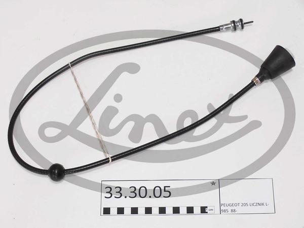

Jeśli miałeś takie same objawy to odpowiedź jest jedna: Potrzebna tobie nowa linka napędu licznika. Idzie wprost od skrzyni biegów i kończy się na środku licznika w miejscu prędkościomierza. Moja się urwała i zaczęła wariować aż w końcu oderwała się na dobre. Po wymianie wszystko wróciło do normy. Zauważę, że gdy kupiłem samochód to prędkościomierz przy rozpędzaniu drgał tak jak np. w starszych Fiatach Ducato (kto jeździł to wie o co biega). Po zamontowaniu nowej linki licznik działa jak w nowym aucie z elektrycznym napędem.
Rozbierz licznik jeszcze raz, zrób zdjęcie tego co jest pod licznikiem i daj tu na forum. Jeśli to będzie to, o czym mówię to wymiana jest banalnie prosta a koszt części równa się jednej niewypitej flaszce wódki.
Tak wygląda to cudo. Z jednej strony gumowy kapturek z plastikową osłoną wciska się w obudowie licznika. Metalowe zwieńczenie linki która siedzi sobie w tym całym przewodzie o końcówce w kształcie kwadratu wychodzi sobie elegancko i trafić musi do licznika. Druga metalowa strona linki musi wejść w skrzynię. Tam musisz troszku popróbować z wciśnięciem i zatrzaśnięciem. To tego służy gumowy klin który wchodzi tam z boku. Jeśli nie zrobisz tego jak należy to wszystko się tobie rozleci a ze skrzyni tryśnie olej jak z fontanny. Montaż jest naprawdę bardzo intuicyjny. Nie wiem dlaczego się tak rozpisuję. Trud jaki włożysz w tą naprawę jest równoznaczny z wbiciem gwoździa w deskę.

jak padł cały licznik a nie tylko prędkościomierz to nie jest sprawka linki a elektryki

wskaźnik paliwa mógł się zepsuć, a reszta to kwestia linki bo to mechanika a nie elektryka...
pływak w baku czy coś.. + linka napędu licznika na moje oko.
