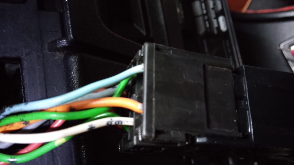

Jeśli ktoś zakupi centralkę z wyjściem na kierunki to podłączyć się trzeba do kabli biegnących ze skrzynki bezpieczników do włącznika awaryjnych. Z której strony to już jak kto woli gdzie mu będzie łatwiej.
Odnajdujemy biały przewód z numerem 49 najprawdopodobniej odpowada za lewy kierunek i przewód błękitny jasno niebieski z numerem 48 odpowiada najprawdopodobniej za prawy kierunek. Piszę najprawdopodobniej bo to na pewno te kable ale już nie pamiętam który to prawy a który lewy ale kolory i numery są poprawne. Jeśli centralkę umieścimy jak Grzegorz przedstawił to i do skrzynki bezp. i do włącznika awarylnych jest podbna odległość. Zdjęcia mam i dodam jak będę przed kompem.

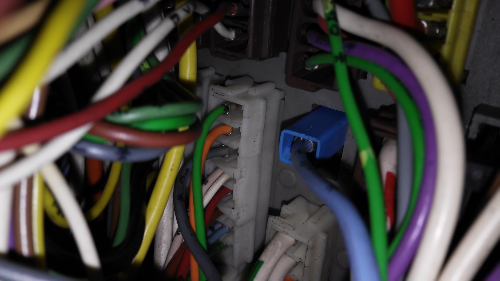

Montując uniwersalny zestaw centralnego zamka z pilotem (Carptotect Raptor), masę i zasilanie podpiąłem tak jak polecił Grzesiek. Wskazówka: stałe 12V jest nie tylko na środkowym, ale i na lewym pinie, można wykorzystać to przy innych modyfikacjach.
Niestety, z wpięciem się przy żółtej kostce nie było już tak lekko, paliły siłę kolejne bezpieczniki :roll:
Dlatego podłączyłem alternatywnie:
- sterowanie zamkiem klapy podpiąłem we wspomnianą żółtą kostkę, przewody biały i niebieski idą na tył auta
- sterowanie siłownikami w drzwiach podłączyłem przecinając oryginalną wiązkę tuż za miejscem, gdzie wchodzi ona do wewnątrz budy. Auto miało w drzwiach złącze (nowsze modele tak miały, w starszych była tylko gumowa harmonijka), ale kolory w drzwiach i w budzie są nadal te same, nas interesuje "cały żółty" i "ciemnozielony".
Po tych manewrach nowy układ śmiga przyjemnie :D
Warto zauważyć, że w drzwiach i klapie wszystkie siłowniki zostały fabryczne. Jedynie z mastera w drzwiach kierowcy wypiąłem trójpinową kostkę, dla świętego spokoju.

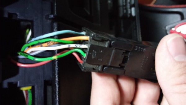

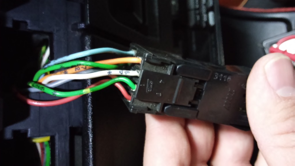

Kupiłem dziś uniwersalny sterownik, niby podłączyłem jak jest w tutorialu a drzwi się nie zamykają. Oto zdjęcia sterownika:
Kostke od starego sterownika trzeba odpiąć czy trzeba zostawić wpiętą? Ja użyłem z nowej centralki tylko takich kabli jak: zasilanie(+i-) oraz białego i biało-czarnego do których podpiąłem kable z tych dwóch kostek-tak jak na zdjęciu. Te kable sterujące to będę potrzebował tylko 2 np. biały i biało-czarny? Proszę o dokładką instrukcję, ponieważ w tutorialu nie jest to opisane ni nic.

Tutaj masz uniwersalny schemat:
http://obrazki.elektroda.pl/8851098700_1315531080.jpg
Masz tam ory zamek na pilota czy tylko z kluczyka?

Post autor: grzesiek309 » 15 lip pt, 2016 11:36 am
To musisz podpiąć się pod przewody sterujące ory centralką

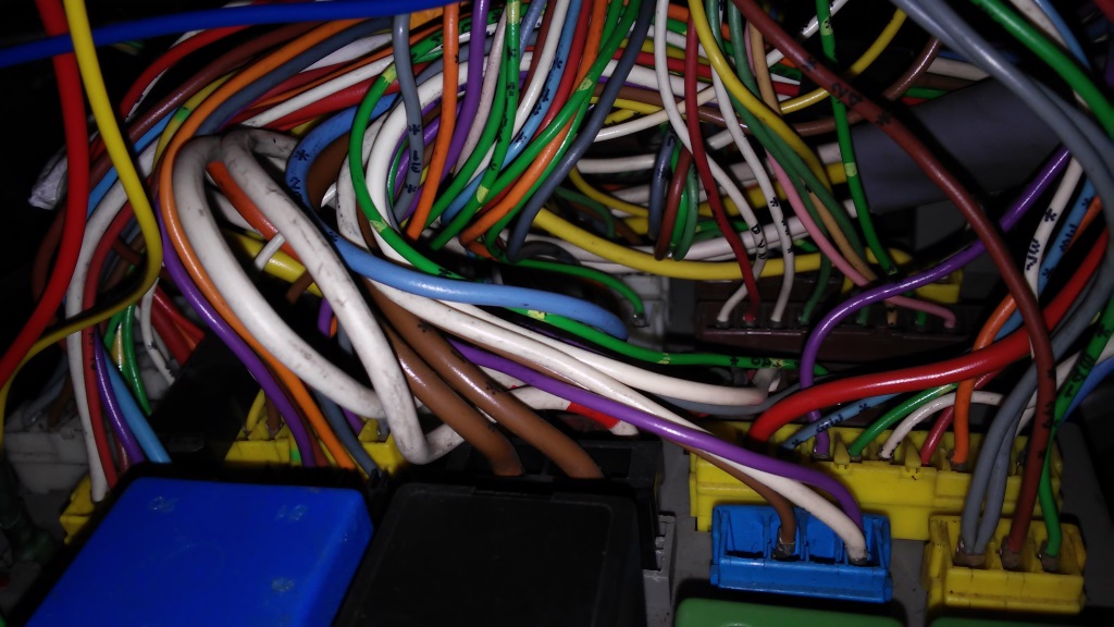

grzesiek309 pisze:To musisz podpiąć się pod przewody sterujące ory centralką
Gdzie je zlokalizować i jaki mają kolor? Jest ich tam mnóstwo i ciężko znaleźć. A nie chce sprawdzać i kombinować, żeby nic nie spalić.
