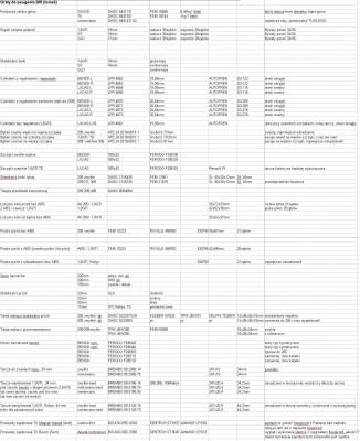

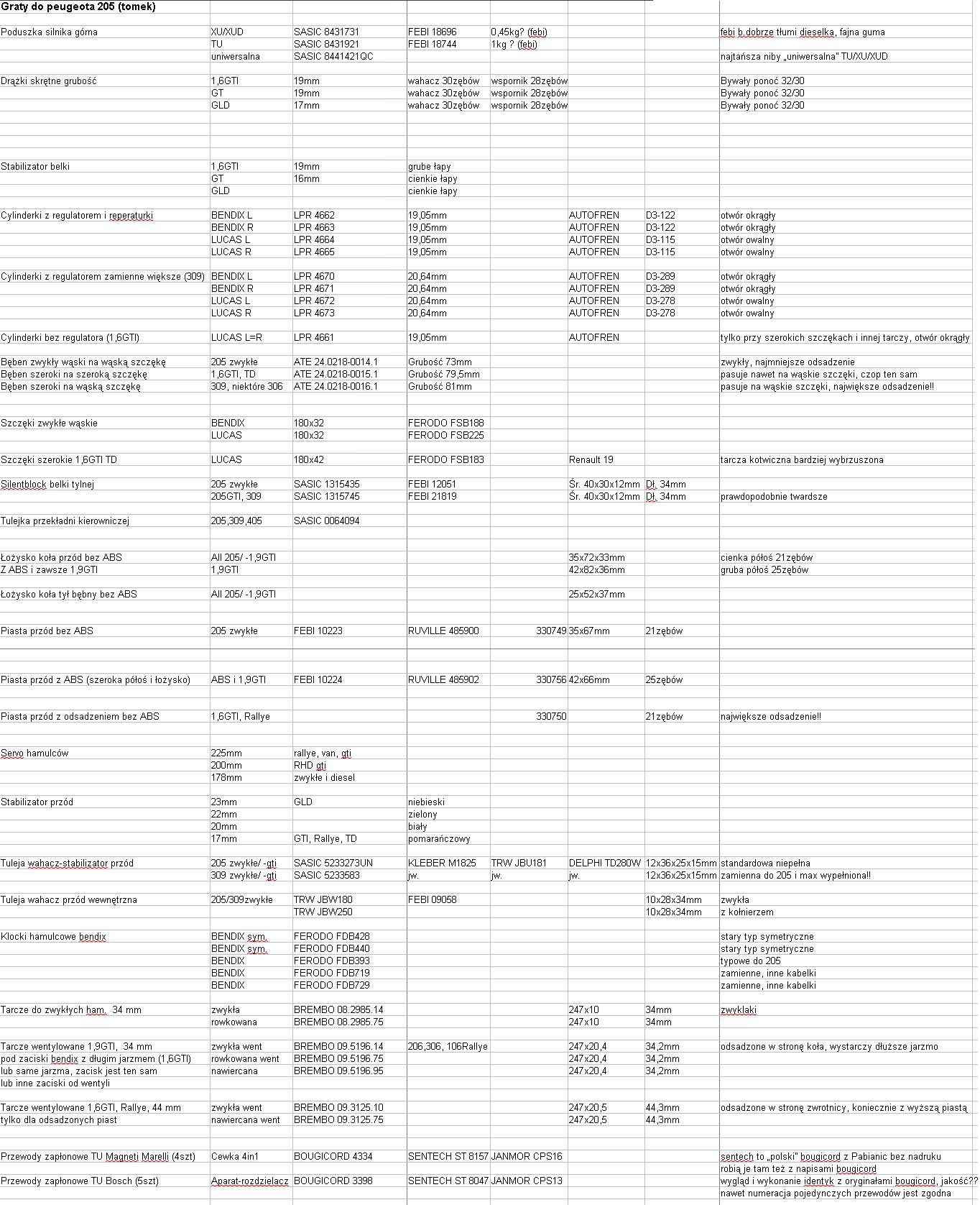

A takich trochę swoich notatek poukładałem żeby były bardziej czytelne :wink: trochę hamulców, zawieszenia, zestawień
