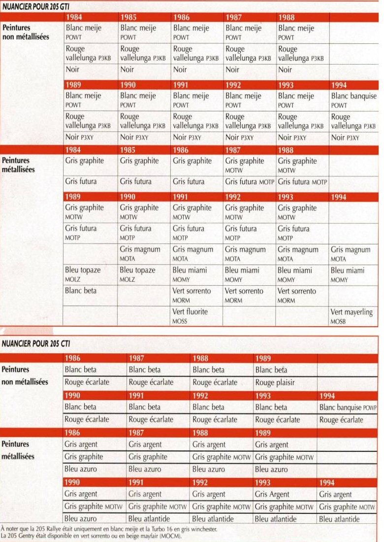

Re: Paleta kolorow
Znalazłem fajną tabelkę z kodami lakieru wyłącznie do GTI i CTI z podziałem na lata produkcji oraz lakiery zwykłe i metalizowane.
Re: Paleta kolorow
od dwóch lat mam u mnie P3KBRafGentry pisze:Znalazłem fajną tabelkę z kodami lakieru wyłącznie do GTI i CTI z podziałem na lata produkcji oraz lakiery zwykłe i metalizowane.
