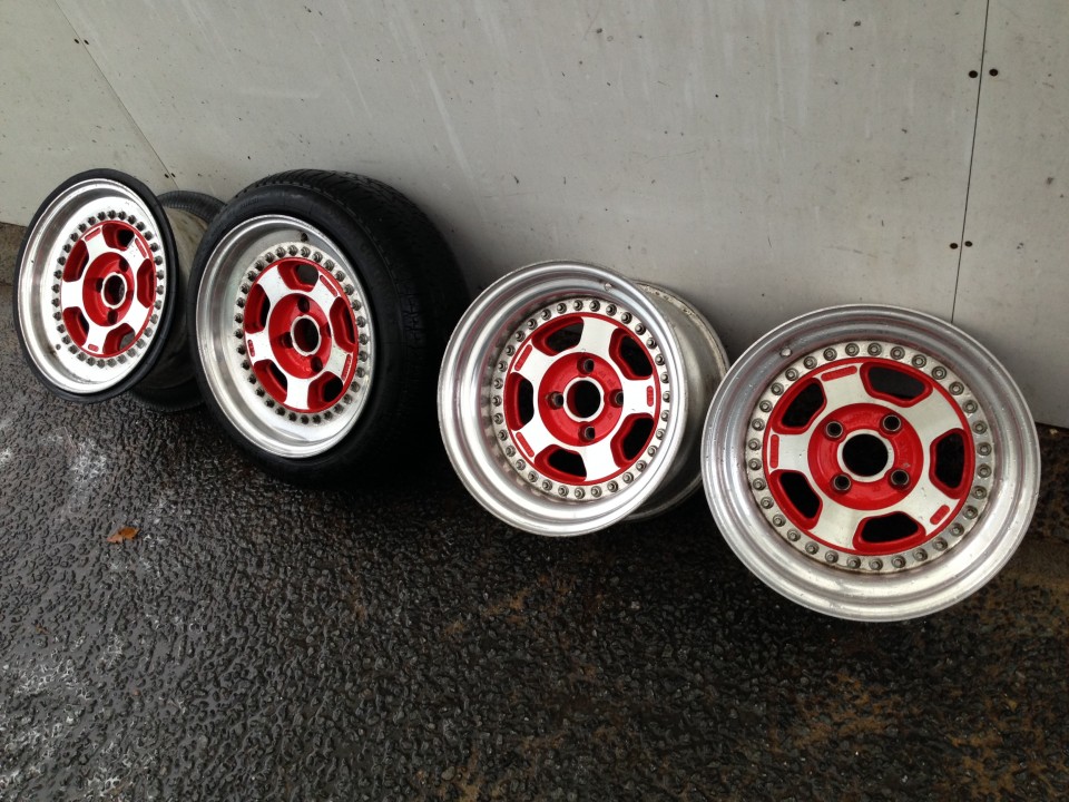

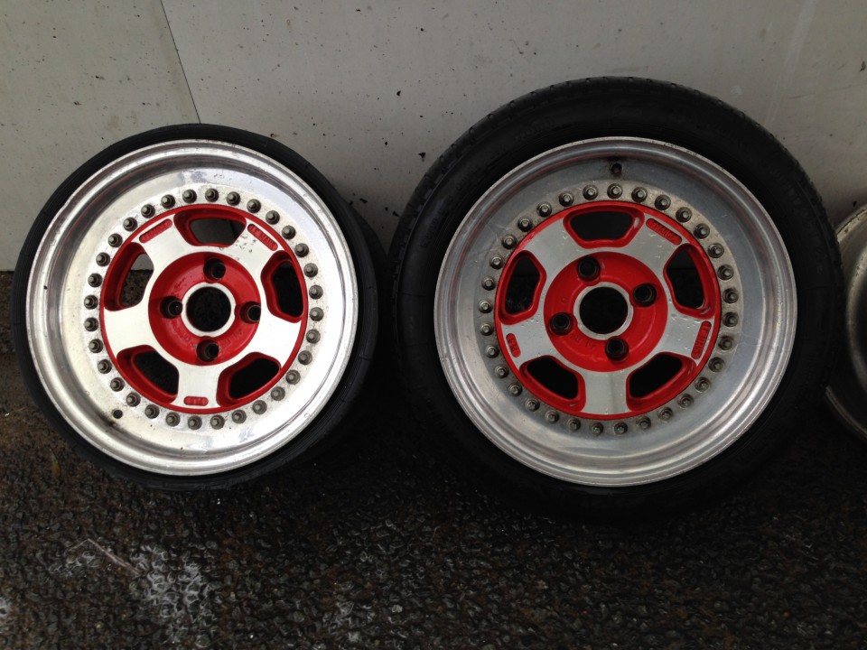

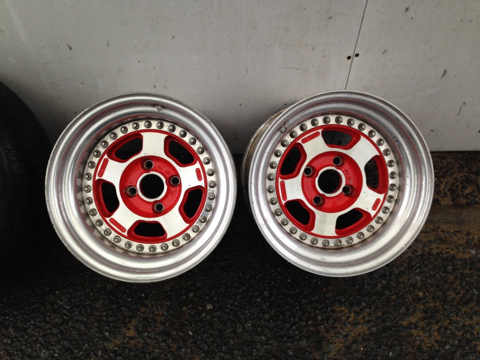

Wyłamując się z tej zmowy milczenia, zapodam ciekawą felgę z parametrami których pewnie nie znacie.
PLS Le Mans
- świetne koło montowane głównie w Dimmach. Rzadsza odmiana, bo skręcana na 32 śruby (zamiast 16)
Przód : 15x7,5" ET 7
Tył : 15x8" i 15x8,5" (w zależności od rantu: 2,5 i 3 cale) ET -30
Co ciekawe, można przekręcić ranty i uzyskać nieco inne parametry.

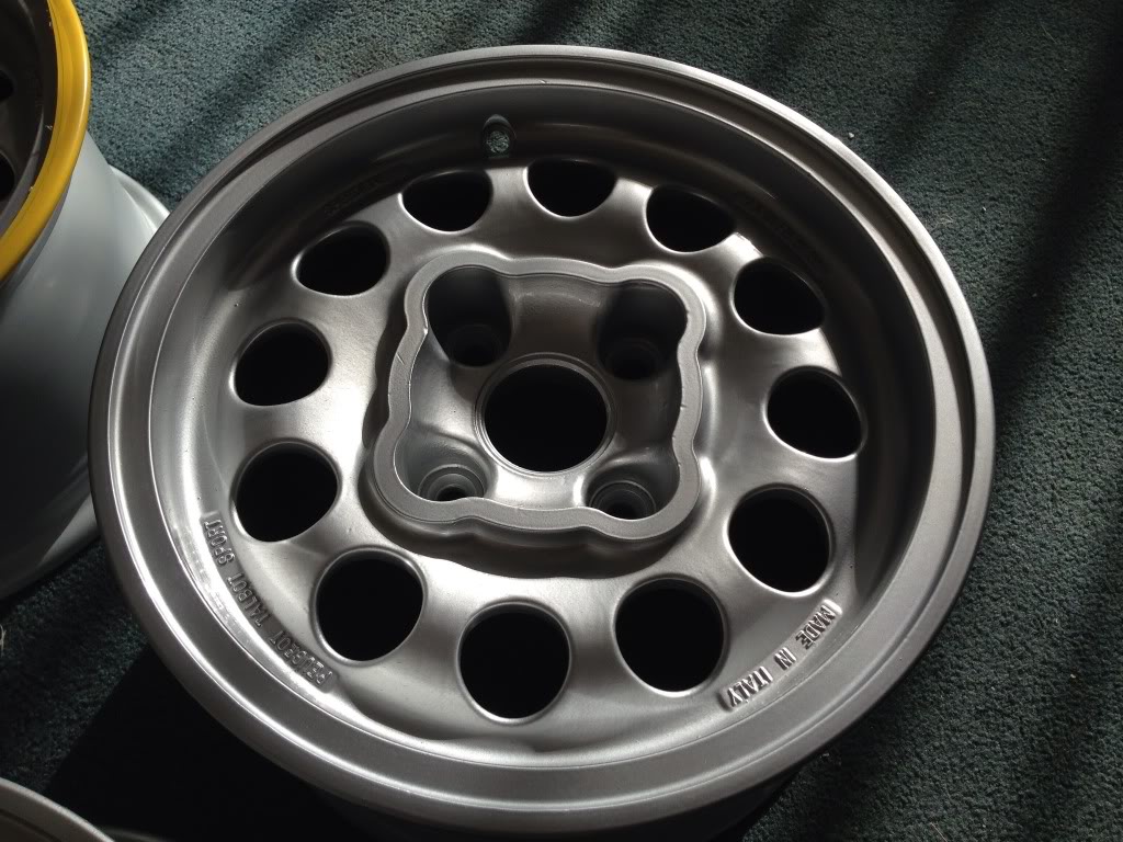

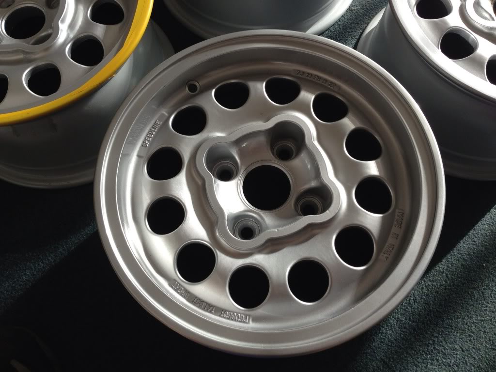

Kolejny klejnocik do 205.
Speedline z katalogu Peugeot Talbot Sport. Ekstremalnie rzadkie koło.
Oczywiście 4x108, szerokość 7J13, ET22.

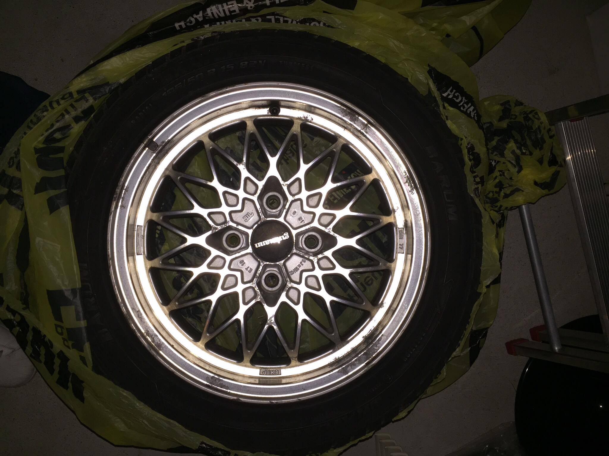

grzesiek309 pisze:Raf, przypomniałeś mi, że miałem pytanie odnośnie felg :)
Jakie parametry ma Exip z wąskim rantem?
Przypomniałem sobie, bo jakiś czas temu udało mi się ustrzelić w Szwajcarii takie felgi.
6x15, et19 - czyli identyczne parametry jak SL299.
