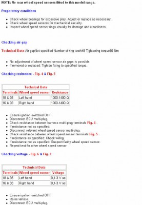

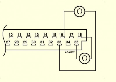

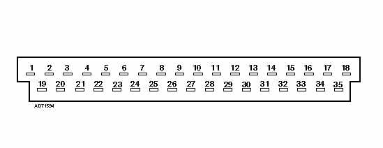

By sprawdzić sensory ABS'u należy sprawdzić opór na pinach 18 & 35 dla lewego koła, oraz 16 & 33 dla koła prawego. Wartości jakie nas interesują to 1000-1400ohm.

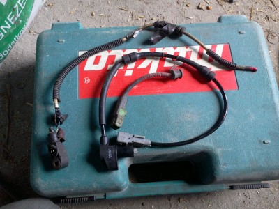

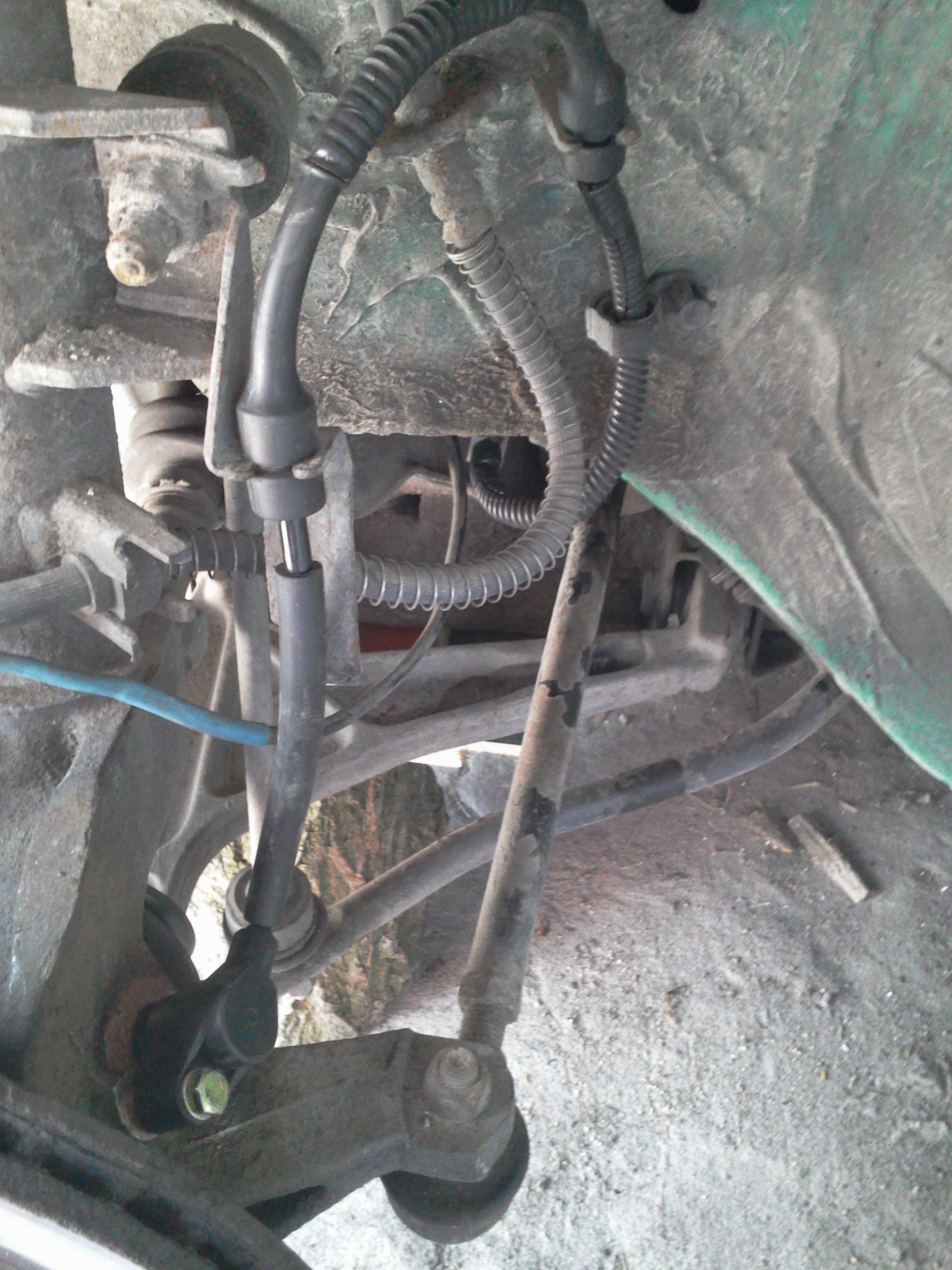

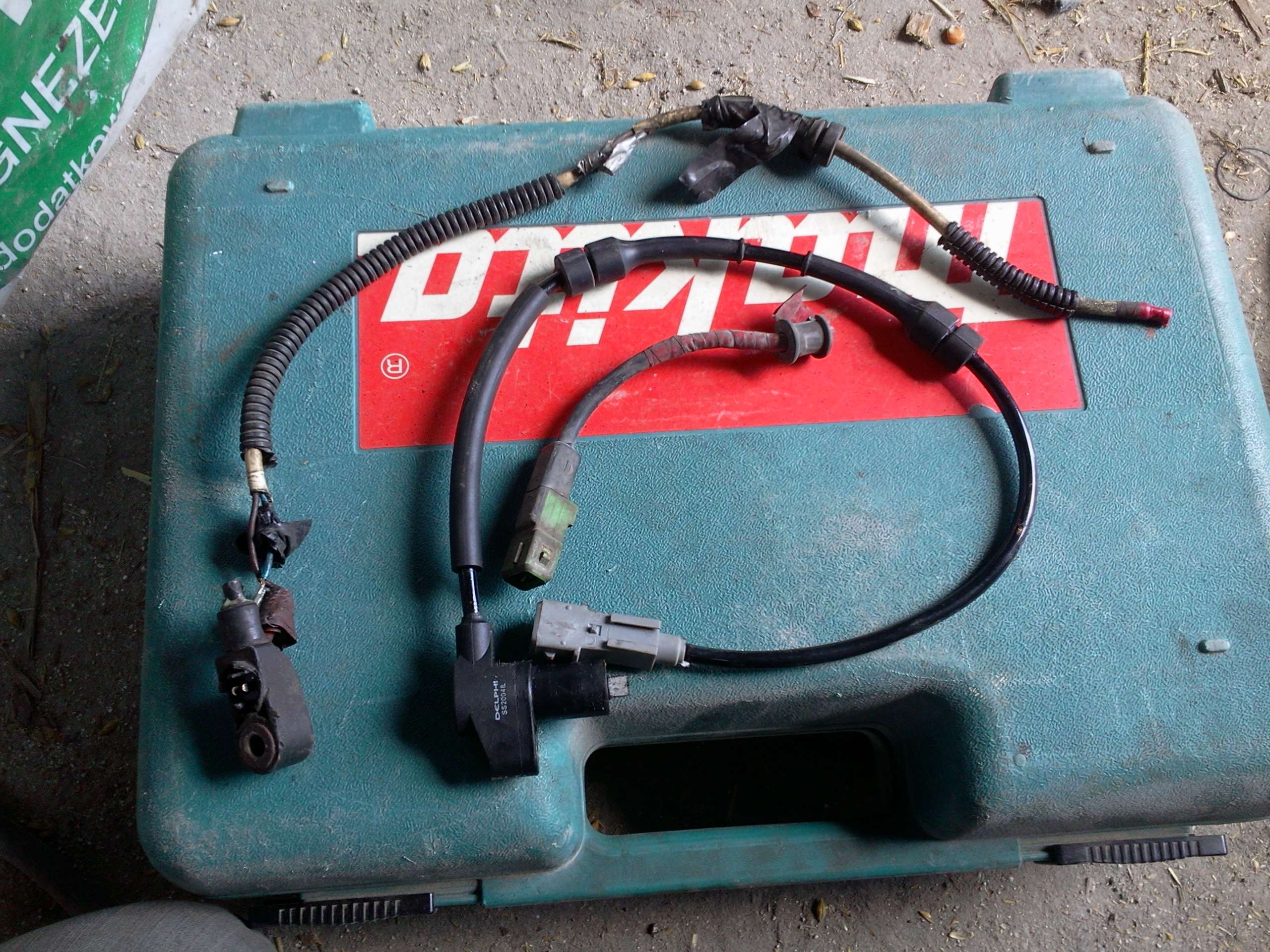

Do 205-tki pasują czujniki od citroena ZX (1.8 101km) w zasadzie plug&play. Trochę naciągam z tym p&p bo w porównaniu do ory Bendixów są trochę dłuższe. Po wmontowaniu, między czujnikiem a pierścieniem na półosi nie widać przerwy, która powinna wynosić ok 1mm aczkolwiek nic nie przyciera. Wystarczy włożyć podkładkę M6 o grubości 1mm między czujnik a zwrotnicę. Sam otwór na czujnik należy dokładnie wyczyścic z rdzy bo inaczej się go nie wciśnie tzn wciśnie ale może nie być opcji odzysku czujnika w całości. Przewód jest o 4cm krótszy ale w zupełności wystarcza.

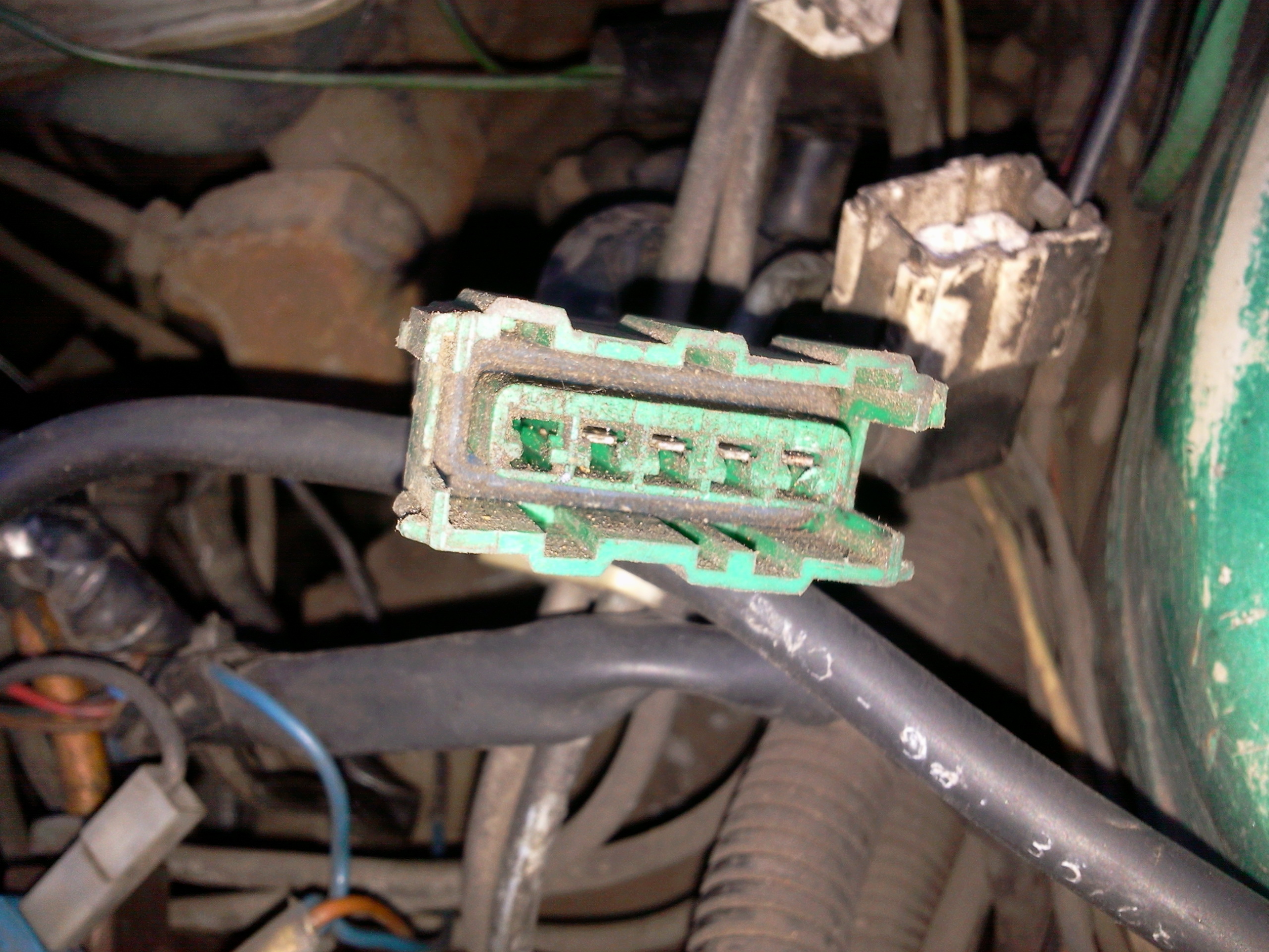

I to jeszcze nie koniec. Została wtyczka. Zasadniczo różni się tylko jednym z wypustów, który nie jest na środku wtyczki jak w ory czujnikach, tylko przesunięty o 2-3mm. Wystarczy go usunąć i gotowe.
Wpinamy wtyczki czujników, wpinamy inne wtyczki w układzie jeśli były odłączone( zwłaszczą zieloną na pompie abs), warto sprawdzić jeszcze ciągłość przewodów ( Para w 1 poście opisał jak to zrobić), reset kompa Abs-u dla pewności (bez tego też powinno działać, u mnie działało) i powinno działać. O ile "poszły" tylko czujniki.
Para podawał zakres rezystancji na poziomie 1-1,4k mierzone przy kompie ale czujniki Delphi do ZX-a mają 1,6k mierzone we wtyczce czujnika. Jeżeli ktoś ma ory czujnik Bendixa i miernik to proszę o zmierzenie rezystancji.
W każdym bądź razie układ działa poprawnie przynajmniej w odniesieniu do tego jak działał na ory czujnikach a ABS w 205-tce nawet na ory częściach jest trochę nadgorliwy. Ale trochę już pojeździłem, sprawdziłem kompa i nie ma żadnych błędów.
A teraz żeby nie było zbyt kolorowo - dostępność części i koszty.
Nowy Delphi, który kupiłem w sklepie był jak się później okazało ostatnią sztuką i kosztował 74zł. I niedostępny nigdzie poza Allegro ale o tym za chwilę. Są jeszcze dostępne zamienniki firmy Autolog (ok 120-130zł/szt) ale to też już część na wymarciu w hurtowniach, dostepne są pojedzyńcze sztuki.
Na A...o dokupiłem drugi czujnik Delphi za około 80zł (+przesyłka). Pozostaje jeszcze wybór "no name" z a...o za ok. 50 zeta sztuka (ja się na to nie odważyłem ale też powinno działać) lub sprawnych używanych ale raz że praktycznie ich nie ma a dwa jak są to i odpowiednio kosztują.
Uważam, że warto rozważyć wariant takiej naprawy bo 205-tek z Abs-em jest mało a sprawnym jeszcze mniej.
