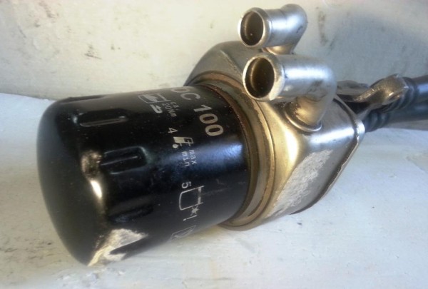

Jeżeli zostawileś wymiennik ciepla oleju, to ten filtr się nie zmieści.

Cenna wskazówka Grześku. A da radę zaadaptować wymiennik ciepła z GTI i tym samym uciec z filtrem gdzieś w okolice pasa przedniego?
Re: 205 Forever GTI-6
Tego akurat nie wiem. Możesz kupić niski filtr od renault DCi i wtedy bez problemu da się go wymienić bez demontażu chłodnicy

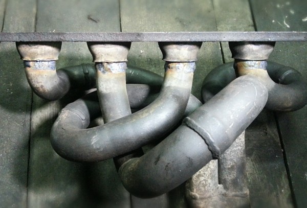

Kolektor wydechowy pospawany:

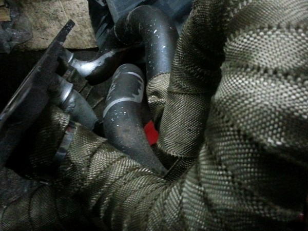

W ruch poszedł bandaż termoizolacyjny. Ten kto myśli, że 10 metrów spokojnie wystarczy na owinięcie kolektora wydechowego z GTI-6, może (tak jak ja w tej chwili) domawiać kolejne 10m

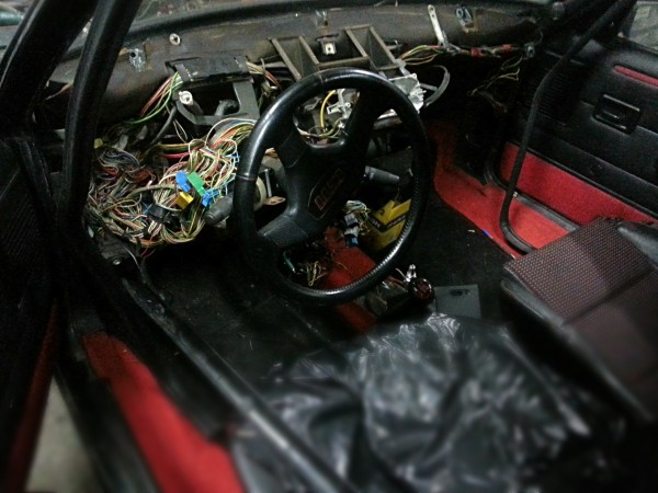

Ruszył też nieco temat elektryki. Trwa łączenie wiązek.

Dobrze, że mi robota nie idzie, bo teraz wiem, że muszę dwa bandaże kupić

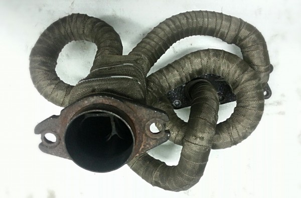

Kolektor wydechowy gotowy. Łącznie na jego owinięcie poszło równe 20 metrów bandaża bazaltowego. Wiązka z grubsza ogarnięta - pierwsze próby rozruchu na dniach

od patrzenia na ten kolektor kręci się w głowie... co na to biedne spaliny

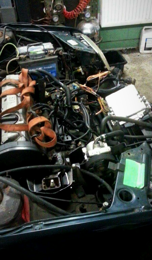

Elektryka praktycznie ogarnięta. Iskra jest, rozrusznik kręci, pompa paliwa pracuje. Światła, wycieraczki, kierunki i cała reszta działa. Działają wszystkie wskaźniki na desce prócz obrotka nad którym jeszcze pracujemy.

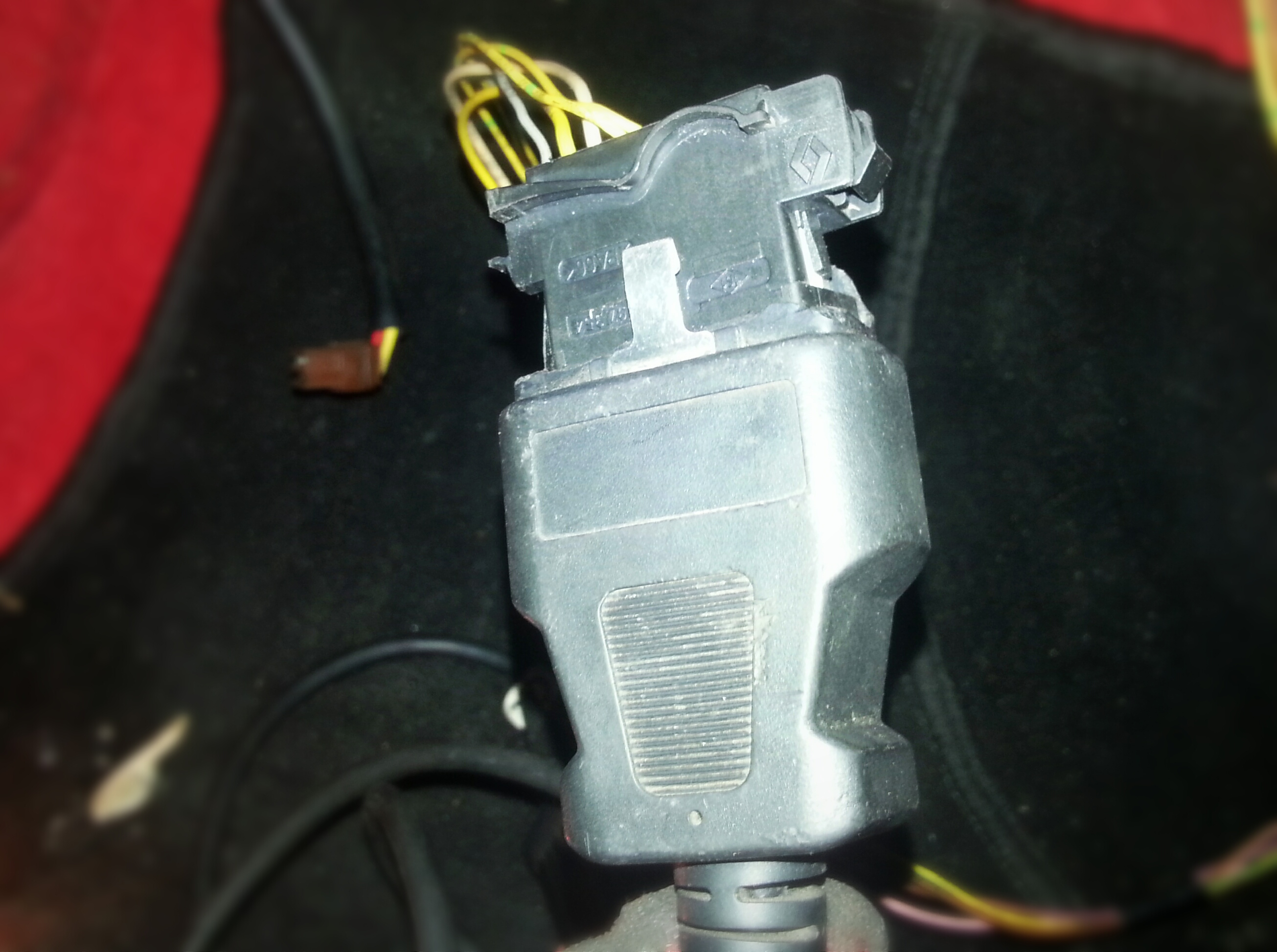

Udało się poprawnie zainstalować złącze OBD co pozwoliło na komunikację z laptopem i odczyt poszczególnych parametrów. Teraz już z górki
