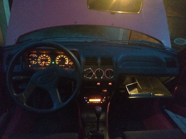

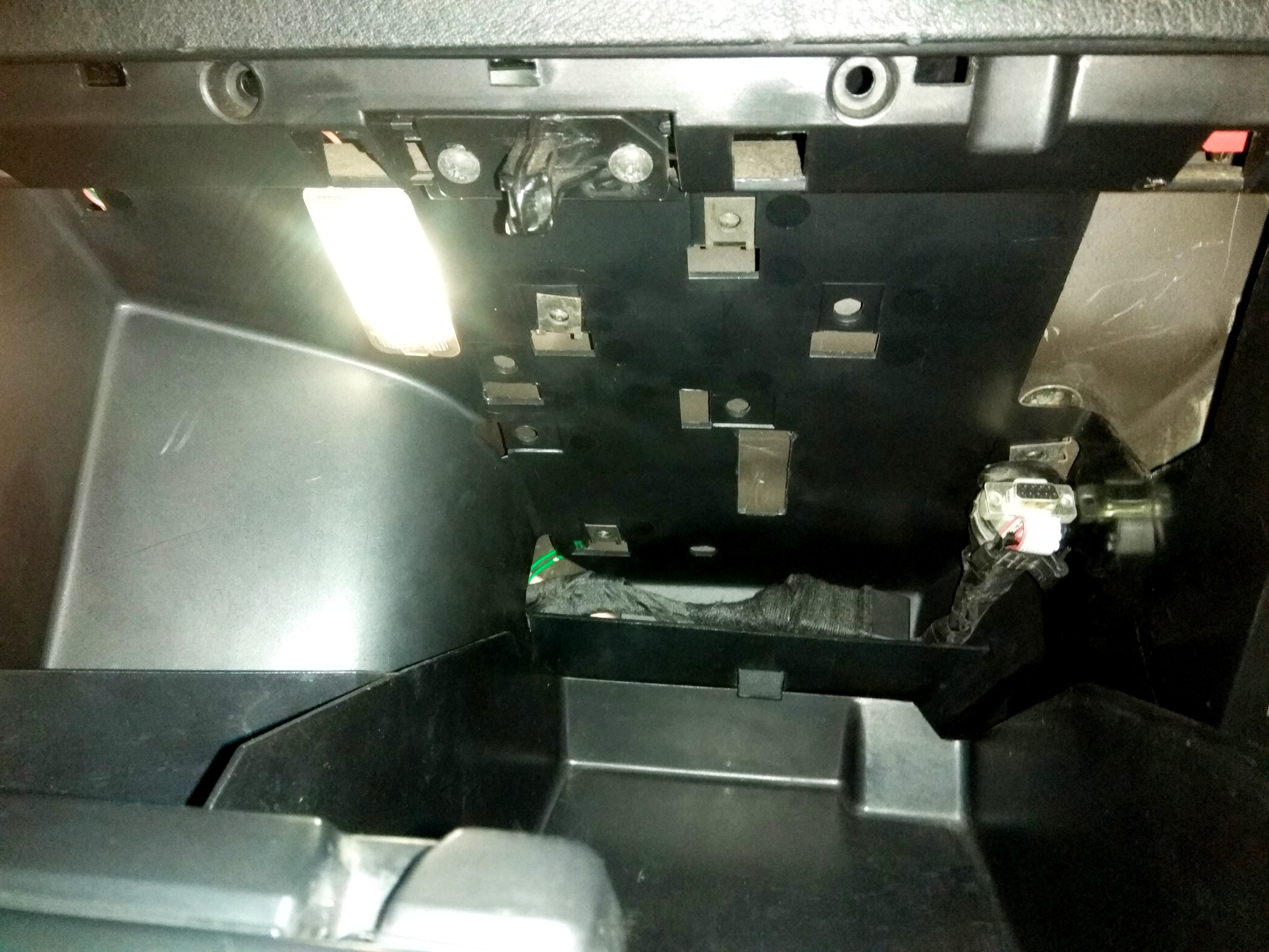

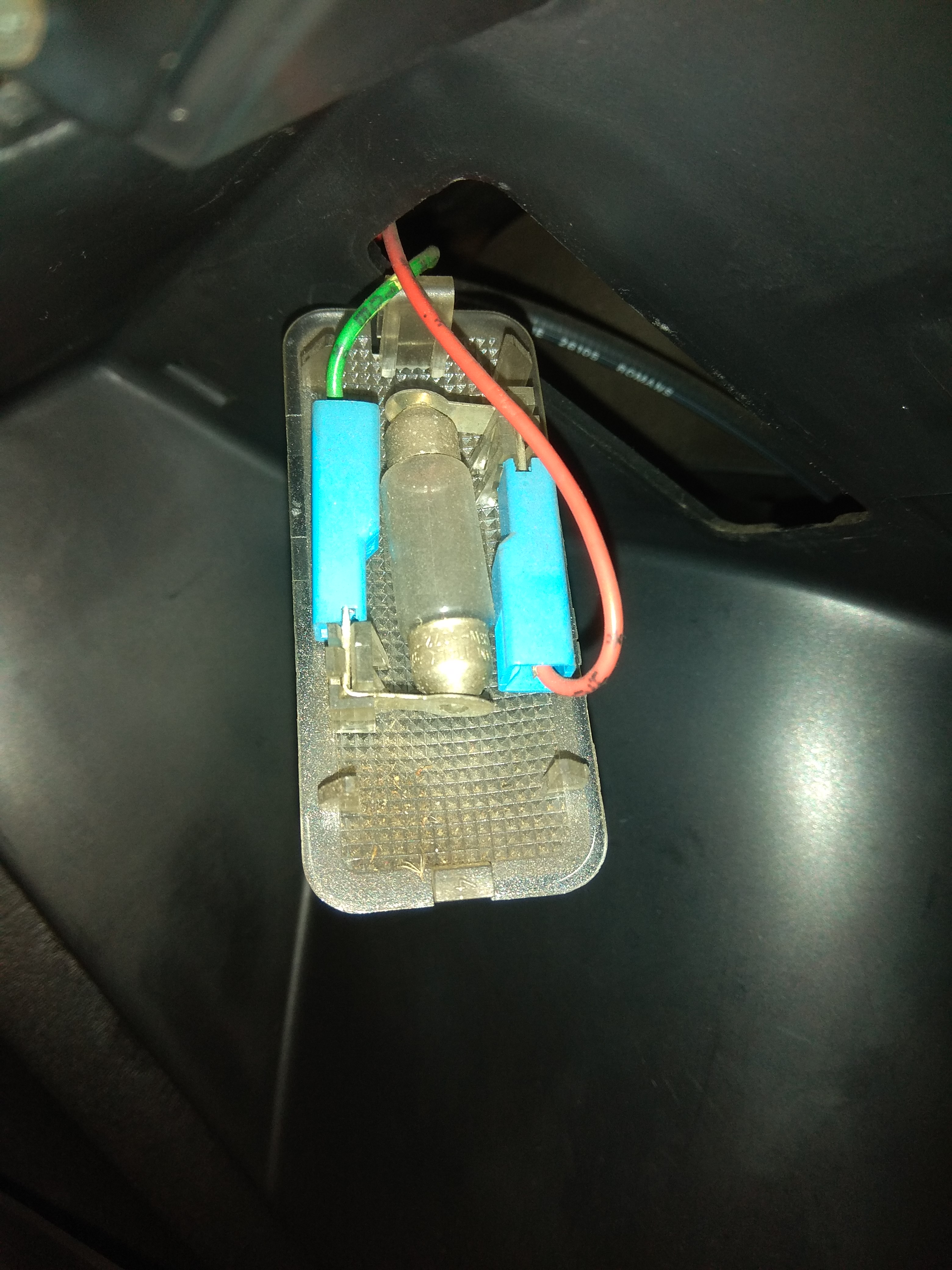

Dziś zwalczyłem brak oświetlenia schowka i zegarka...winowajca, słaby styk bezpiecznika
taka pierdoła a jak cieszy gdy wszystko działa i świeci jak należy.
Przy okazji umyłem wnętrze lampki podświetlenia schowka i wyczyściłem żarówkę... więcej tam było kurzu niż światła

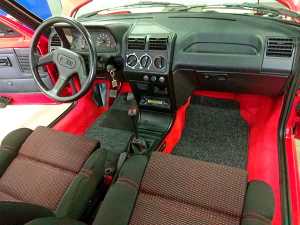

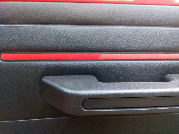

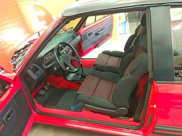

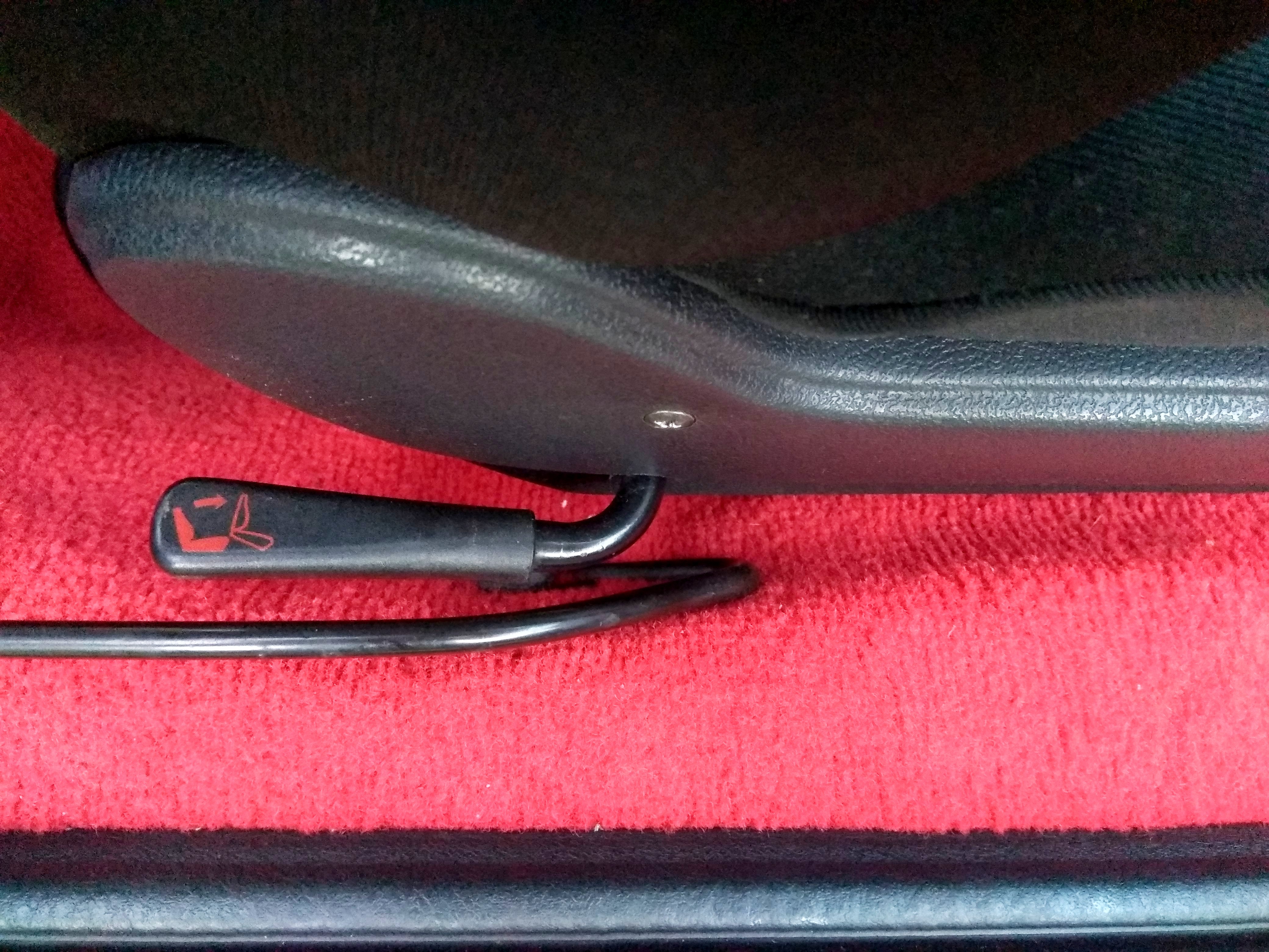

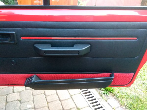

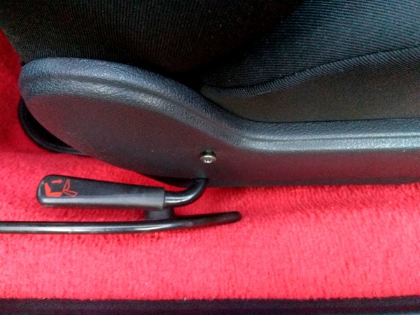

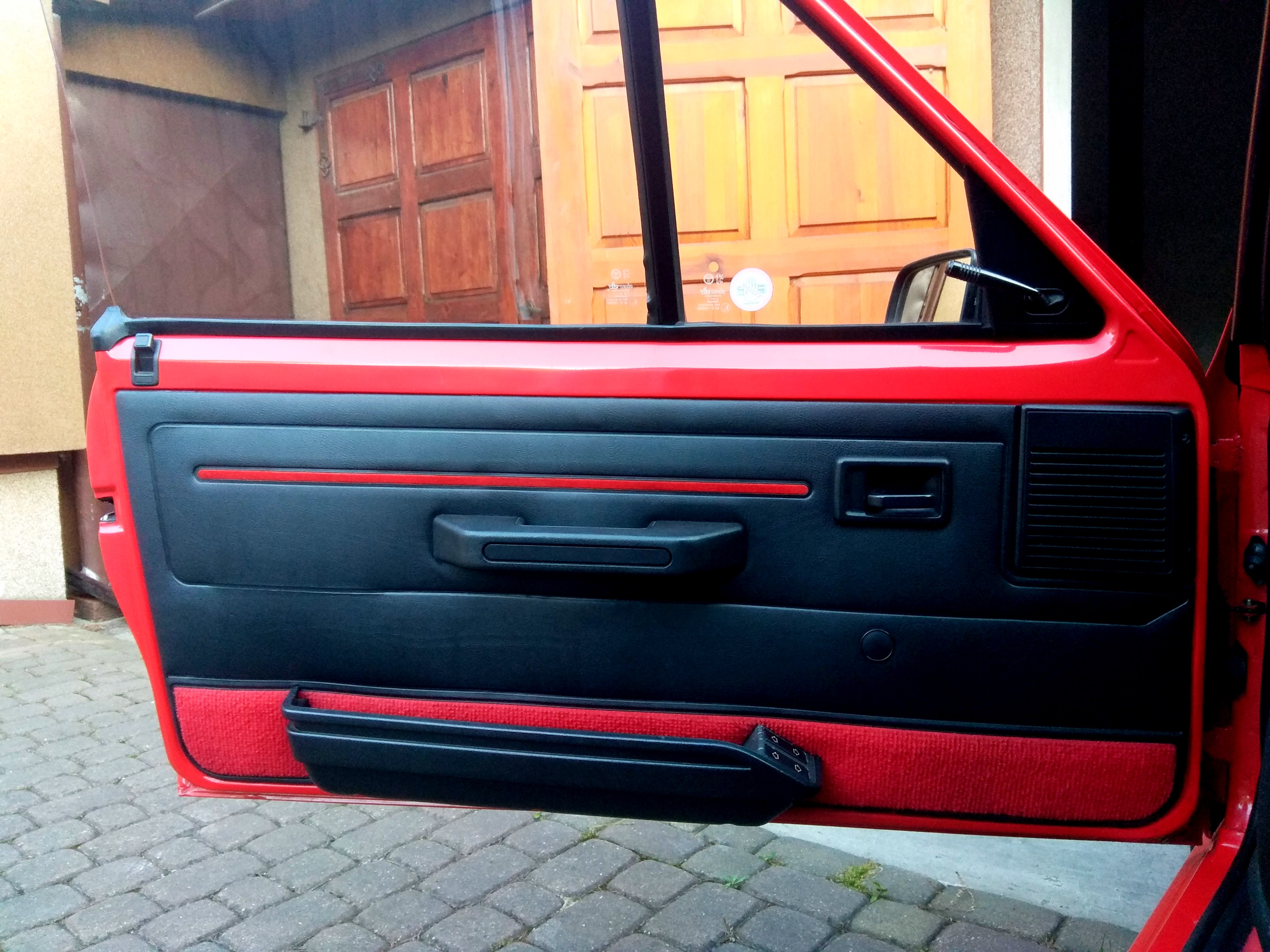

Do tego odświeżyłem wizualnie czerwone paski ozdobne boczków i w sumie co najważniejsze, zlikwidowałem kołysanie się foteli. Prozaiczna rzecz...tapicer, który robił Damianowi obicie foteli nie dokręcił stelaży do szyn...były tylko lekko przyłapane, co skutkowało bujaniem się foteli, coś jak koń na biegunach
. Po dokręceniu wszystkich śrub, również tych mocujących szyny do podłogi, znów jest sztywno i nie kołysze jak do tej pory.

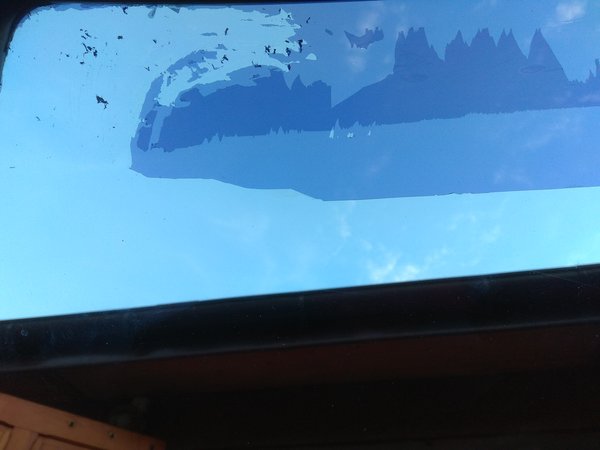

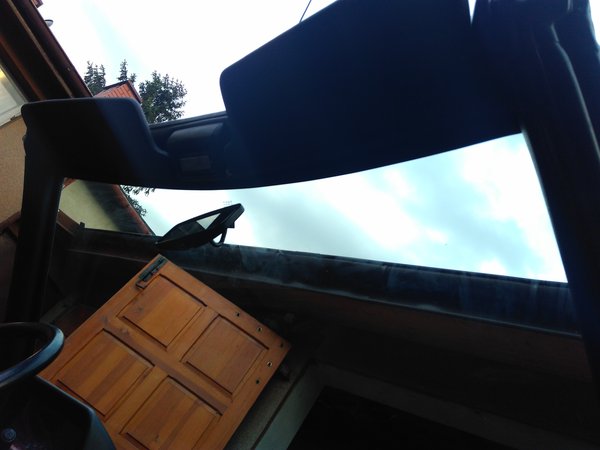

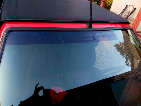

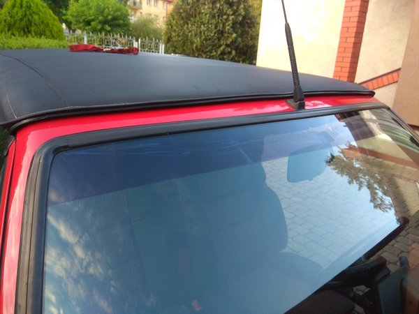

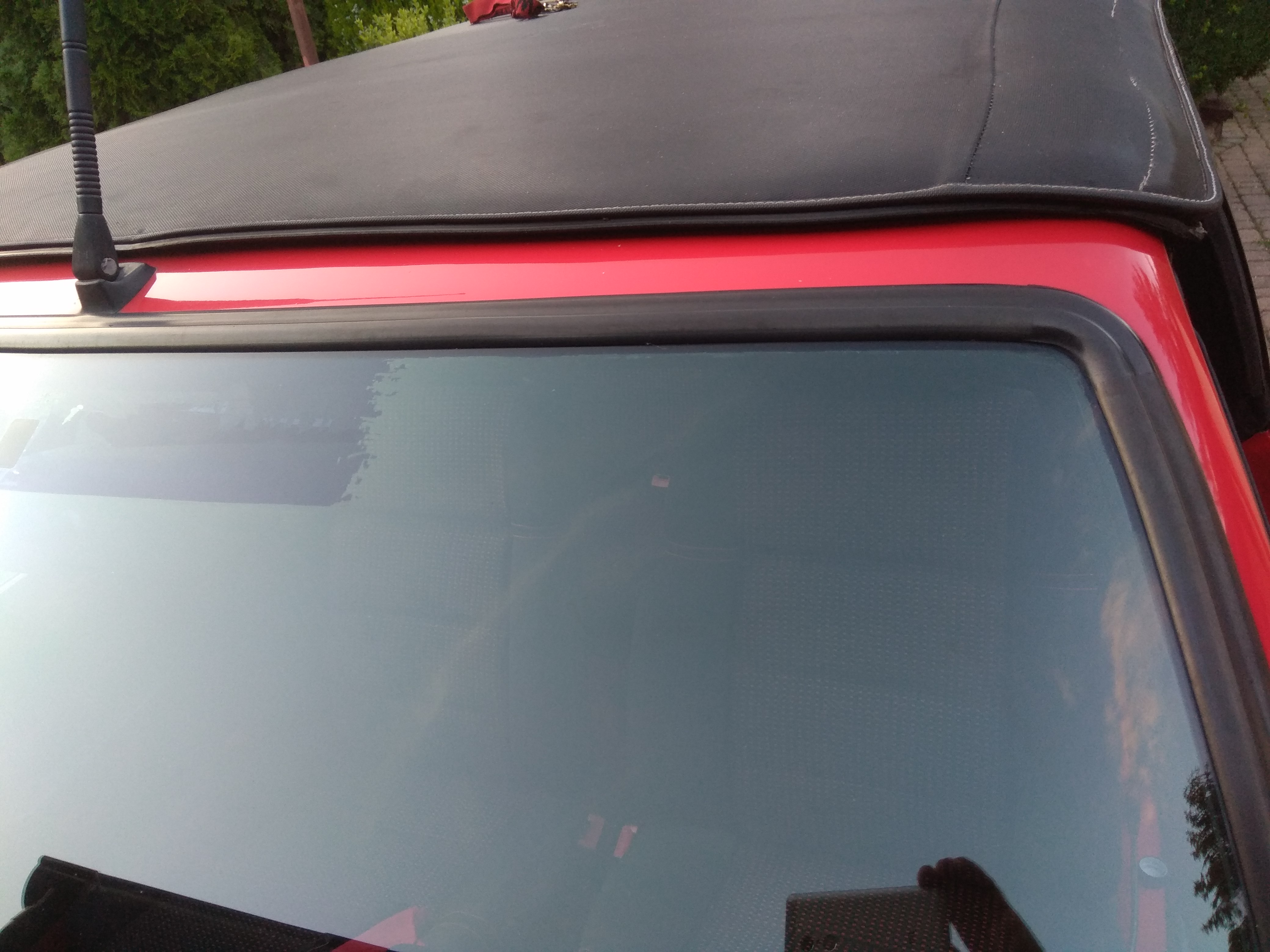

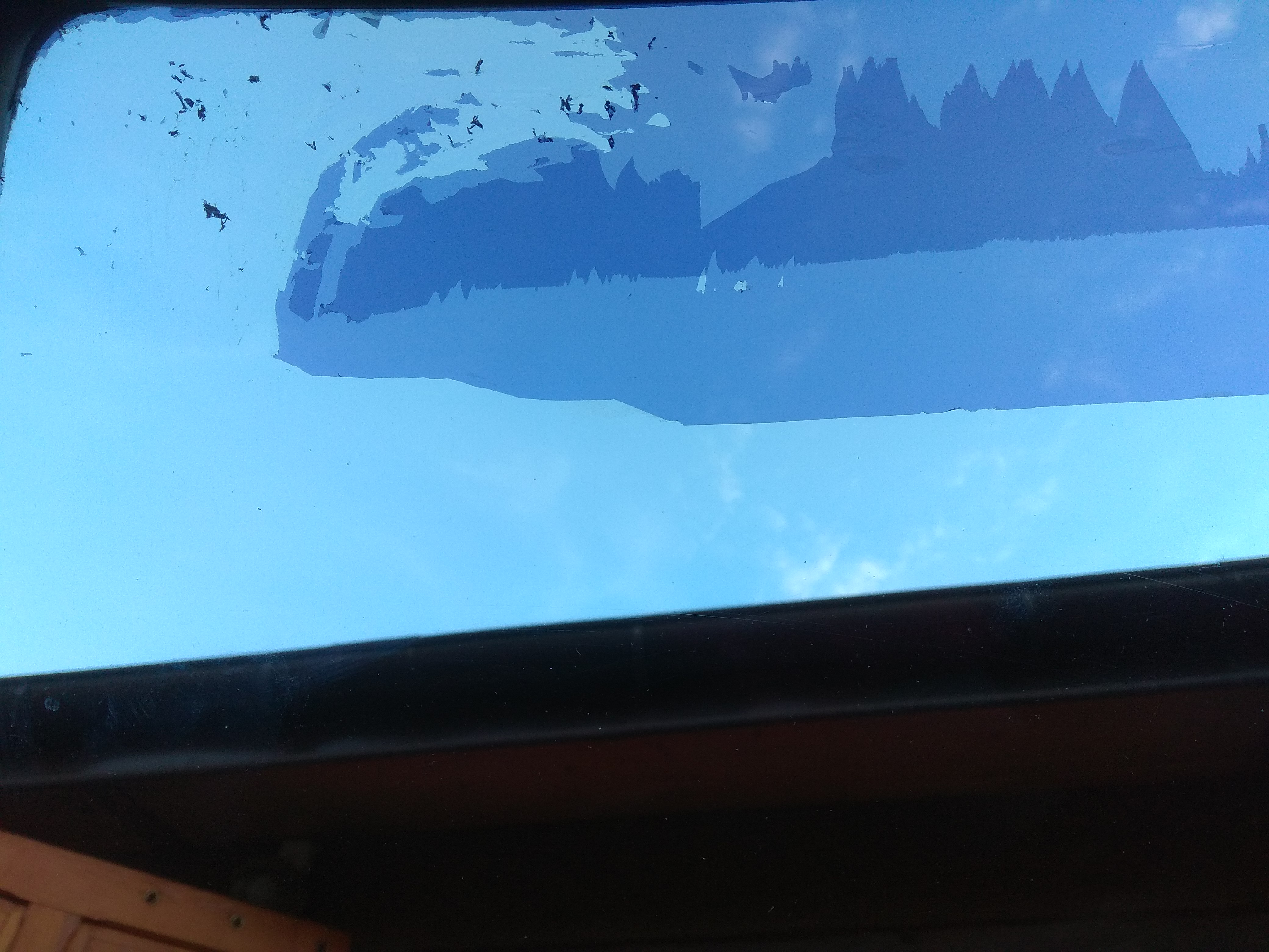

Dziś w końcu pozbyłem się tej wnerwiającej folii niby przeciwsłonecznej, która była na przedniej szybie...w końcu to wygląda normalnie, szkoda, ze tak późno, ale lepiej teraz niż..nigdy

Z tą folią kupiłem auto 12 lat temu i tak była...do wczoraj...gudbaj maszkaro

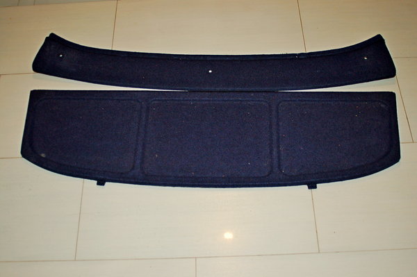

Dzięki Rafałowi, udało mi się pozyskać całkowicie sprawną półkę.
Pozostaje ja odświeżyć i pomalować na czarno

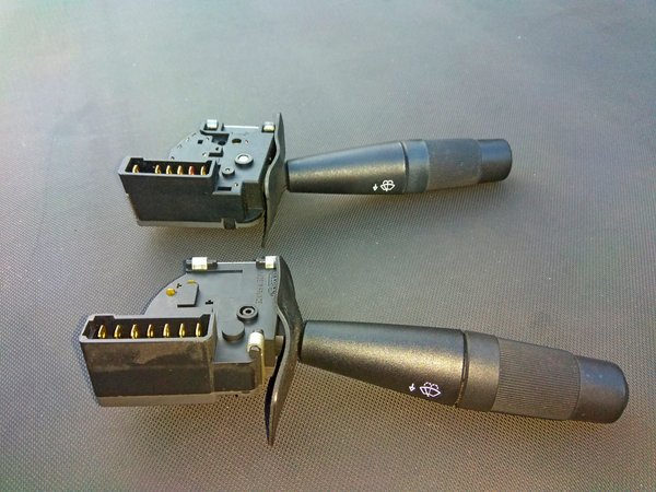

Troszkę się dzieje przy aucie.
Odkąd go odkupiłem, zrobiłem już lekko ponad 1000 km , jak dotąd żadnej awarii, oby tak dalej.

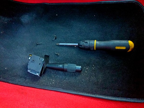

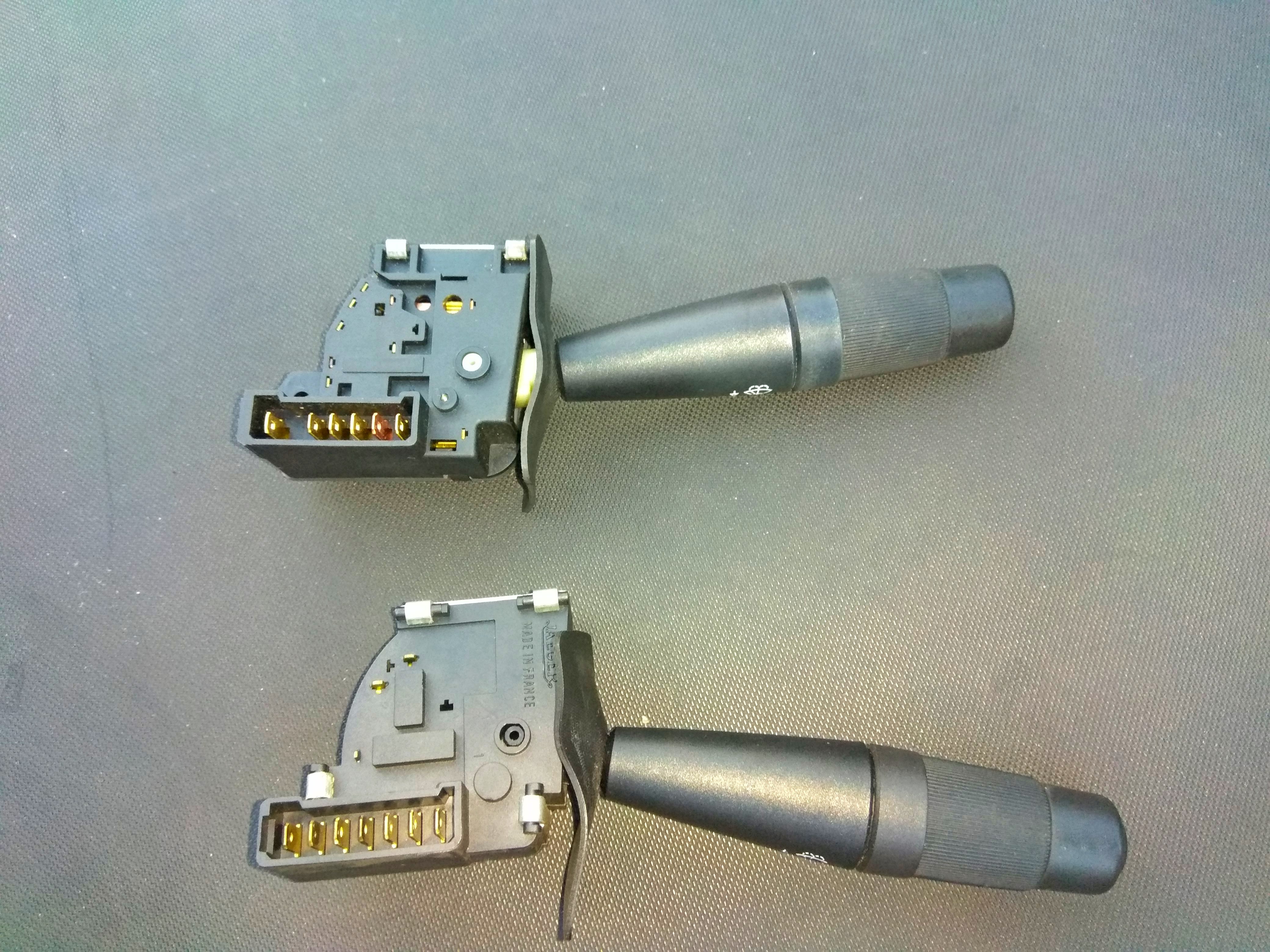

Z grubszych rzeczy to w końcu naprawiłem brak spryskiwaczy - z dwóch przełączników zrobiłem jeden działający. Czuję, że z przełącznikiem świateł w przyszłym roku będę miał podobną historię, bo czasem nie załączają się światła pozycyjne, podczas, gdy długie świecą...taki myk
Kupiłem tez w necie dywaniki, co prawda nie oryginalne, ale z epoki i dedykowane konkretnie pod Peugeota 205 Cabrio. W mojej ocenie pasują jak ulał.
