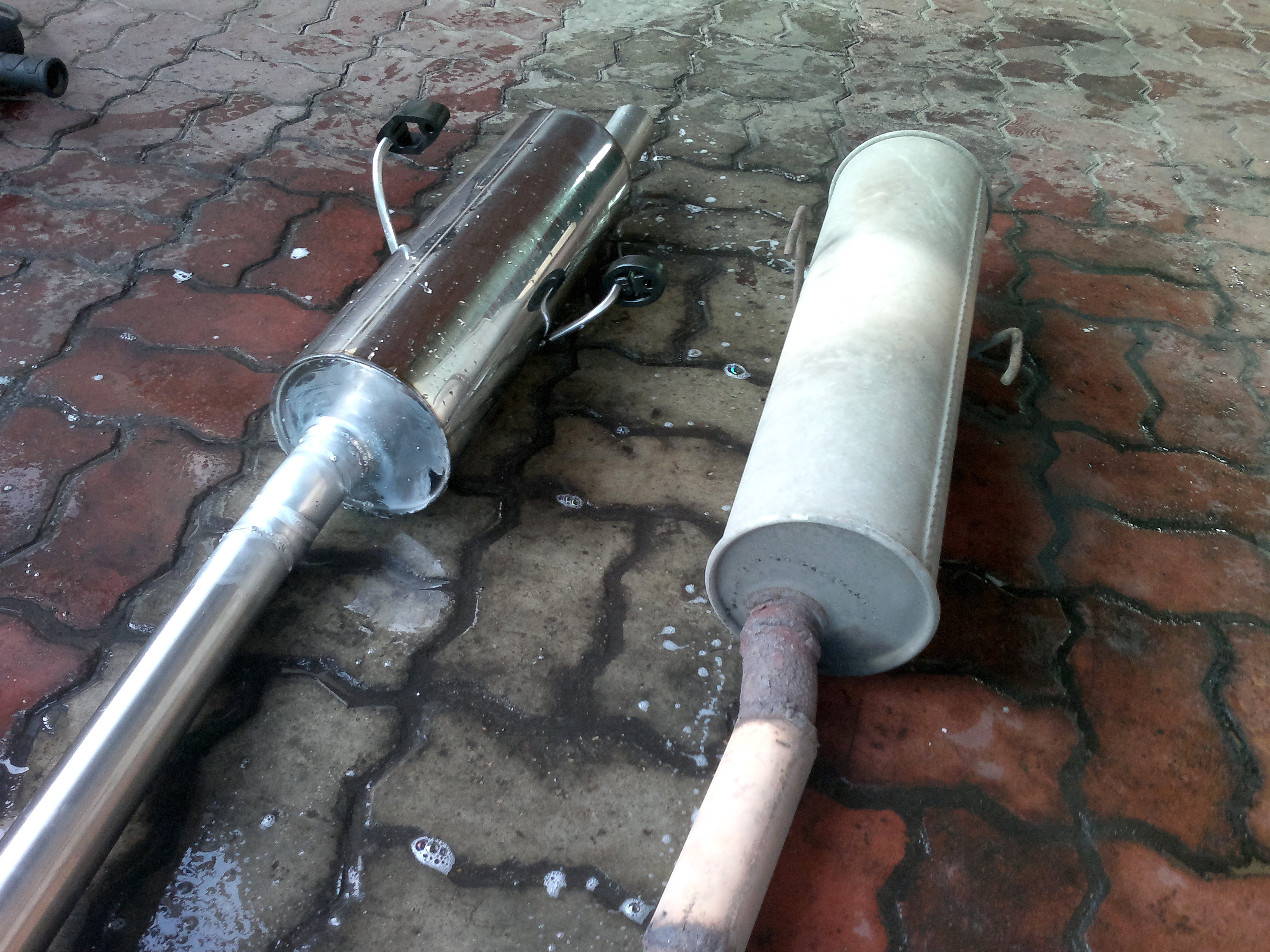

Elementy + montaż wyszły mnie łącznie 900 zł. W skład zestawu oprócz tłumików weszły również rury z żaroodpornej kwasówki. Spawanie oczywiście TIG-iem.
Patrząc na ceny oryginalnych tłumików Bosala, powyższa kwota nie jest wg mnie wygórowana.

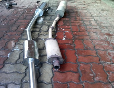

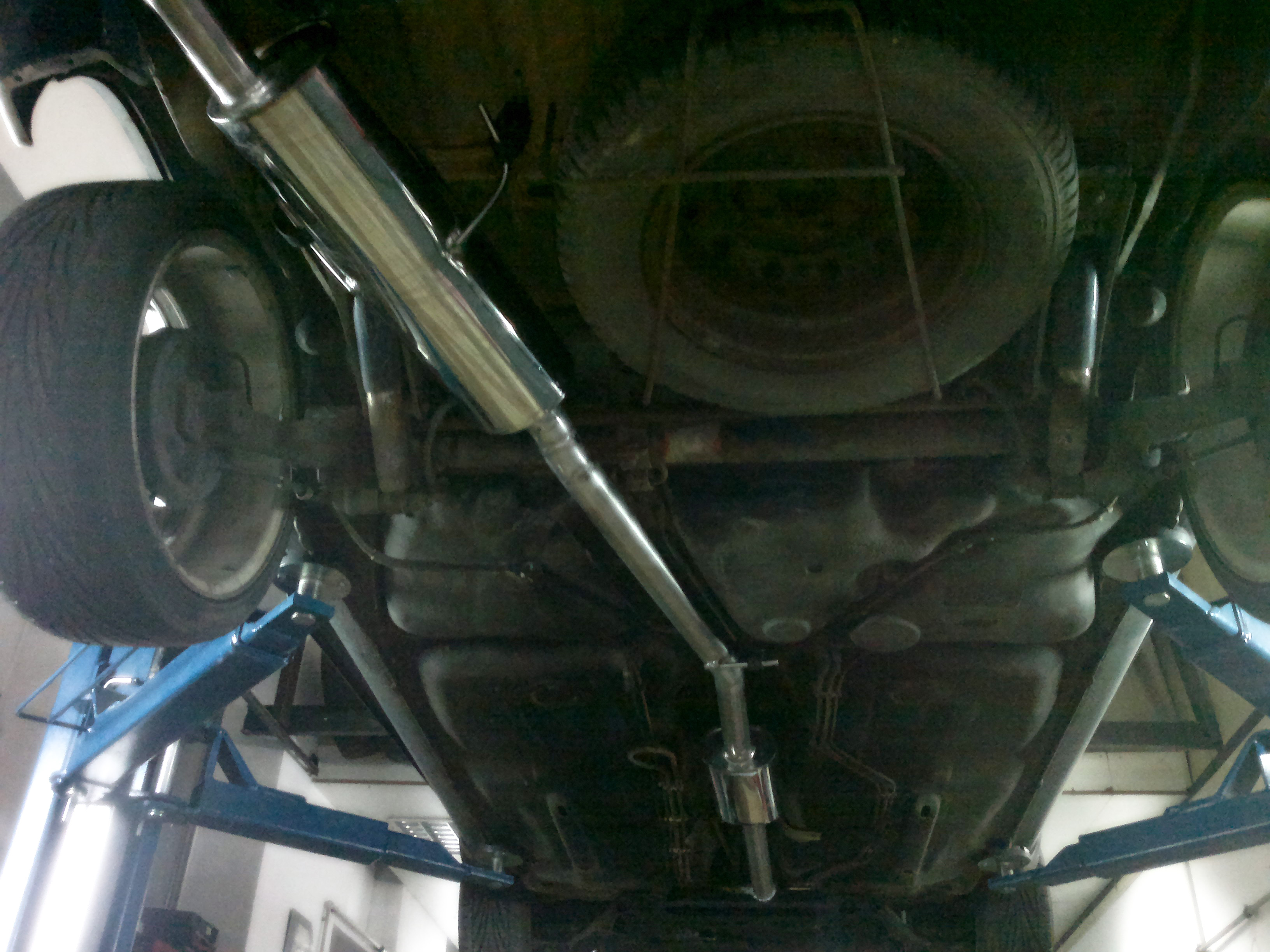

Wracamy do tematu wydechu:
Porównanie nowy vs stary:
A tak to wygląda po montażu na aucie

Gdzie robiłeś ? wygląda smacznie

rura wchodzi i wychodzi pod innym katem z srodkowego czy mi sie wydaje?

Do tej pory miałem założony seryjny wydech , aczkolwiek z wyciętym katalizatorem. Brak tego ostatniego znacząco podniósł głośność układu, a do tego powodował iż miałem wrażenie ,że po całym wydechu obija się od środka 2,5 tys. metalowych pinesek. O ile końcowy tłumik brzmiał fajnie, dźwięki wydobywające się z rury która zastępowała kata nie były przyjemnie i ni jak nie pasowały do charakteru auta.krzyska pisze:kata nie mam, jak tam z poziomem hałasu? planujesz tarczówki z tyłu?
Wrażenia po montażu nowego wydechu - tu zaskoczenie. Nie jest dużo głośniej niż w serii bez katalizatora. Na obrotach jałowych głośność identyczna - zmieniła się tylko barwa, doszedł delikatny basowy pomruk. Przy prędkości 90kmh ciszej niż w serii, podobnie przy 120 kmh. Głośniej robi się przy pełnym otwarciu przepustnicy, aczkolwiek dźwięk jaki się przy tym wydobywa nie powoduje bólu głowy, nie jest to głośne buczenie znane chociażby z hond z założonym na końcu mugenem bez wkładki. Wg mojej opinii, uśredniając, zestaw ten jest głośniejszy od seryjnego o jakieś 10%. Co do barwy dźwięku możecie sami ocenić (filmy polecam tylko posiadaczom zestawów audio z głośnikiem niskotonowym. Na laptopie nie słychać połowy tego co słyszalne w rzeczywistości - dostępny w jakości HD).
