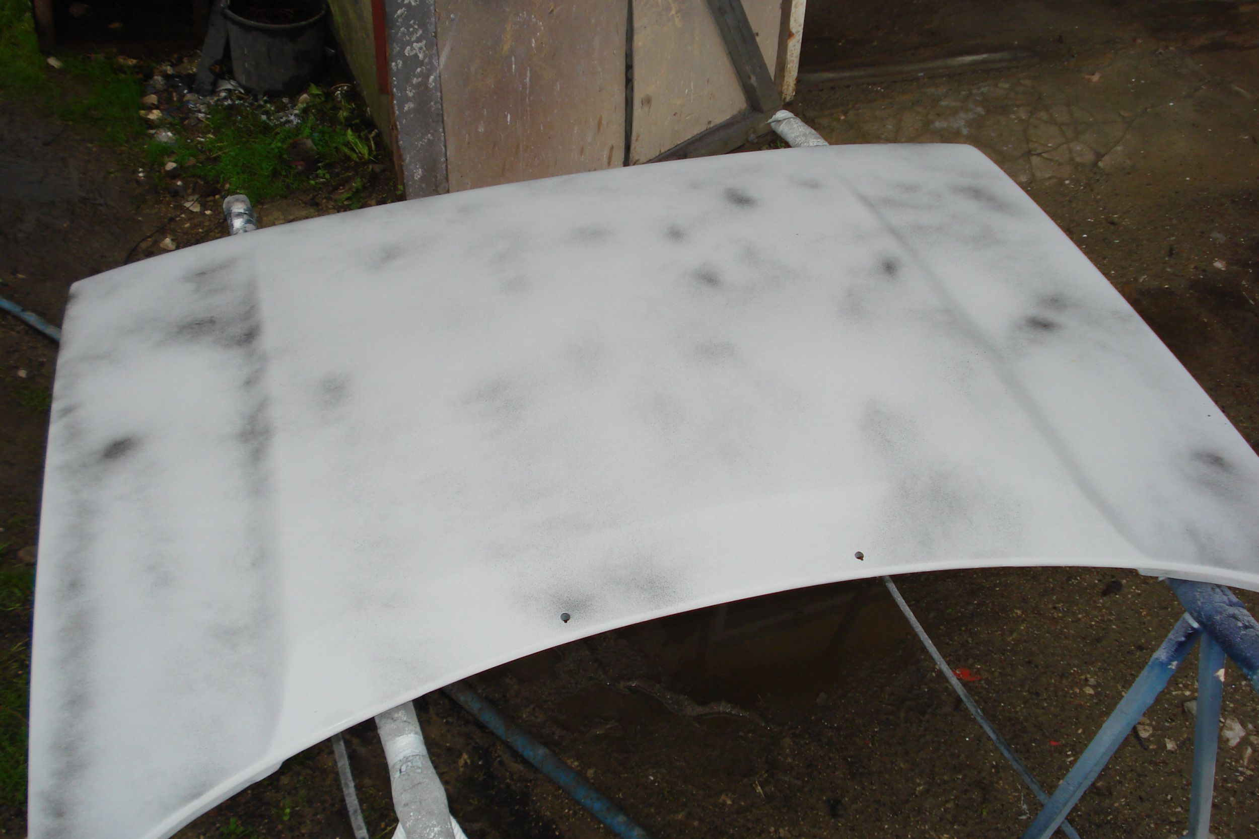

Najwyższy czas spiąć poślady i odkurzyć temat.
Po ostatnim mym ZTM-owym szaleństwie, Gentry stał się marzeniem niejednego PUGomaniaka czyli Gutmannem...
Szkoda tylko, że jedynie od strony pasażera.

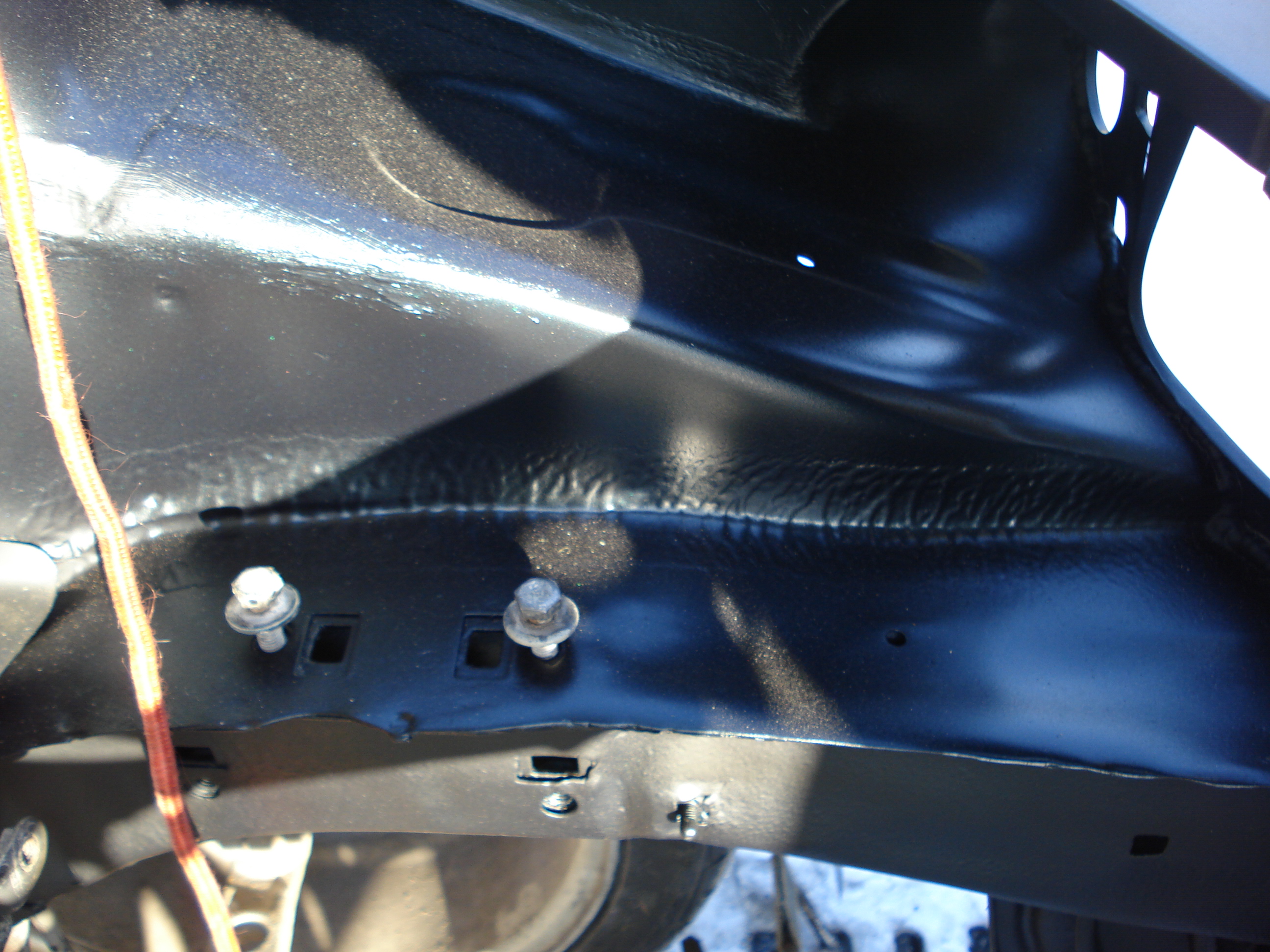

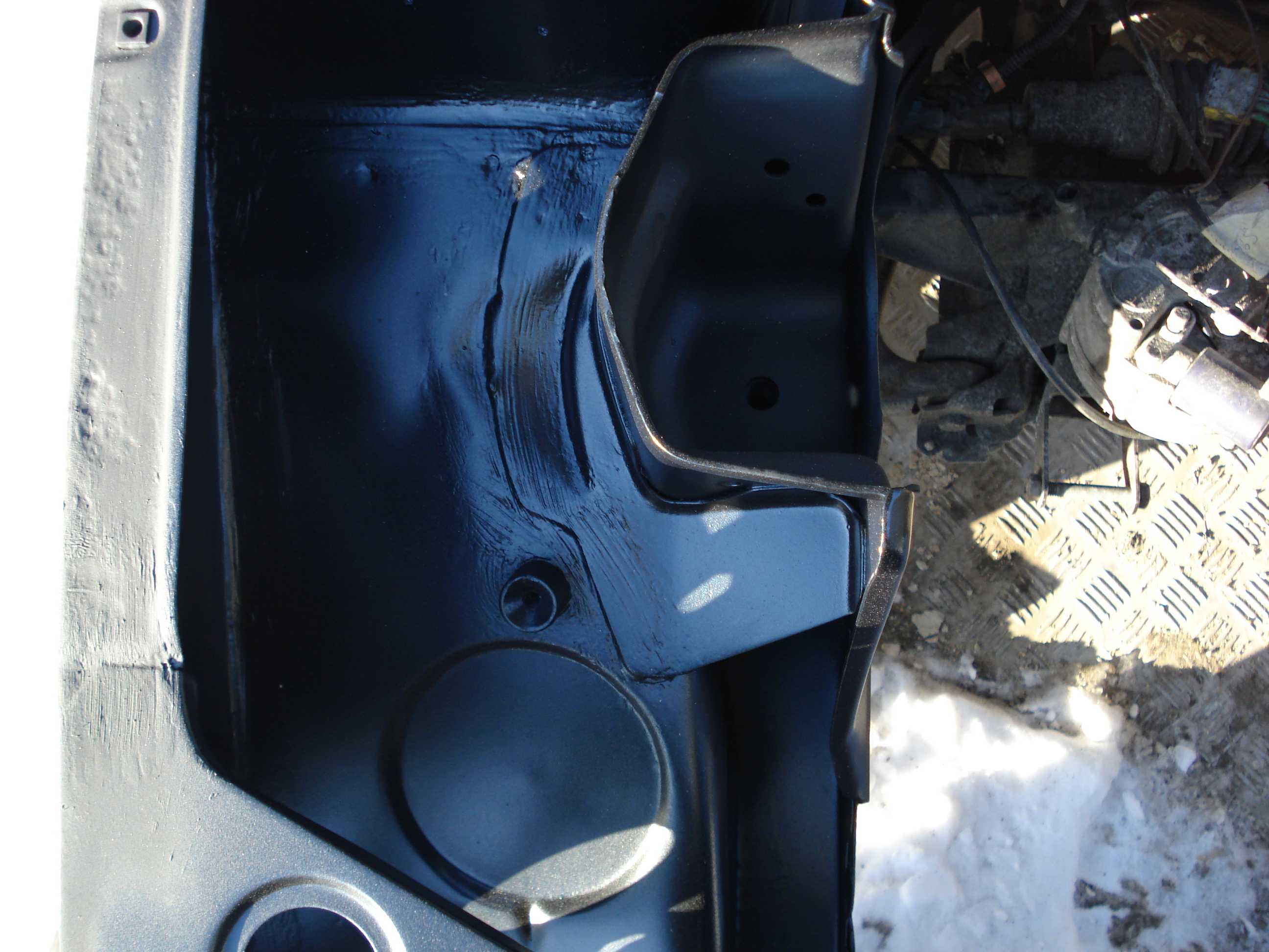

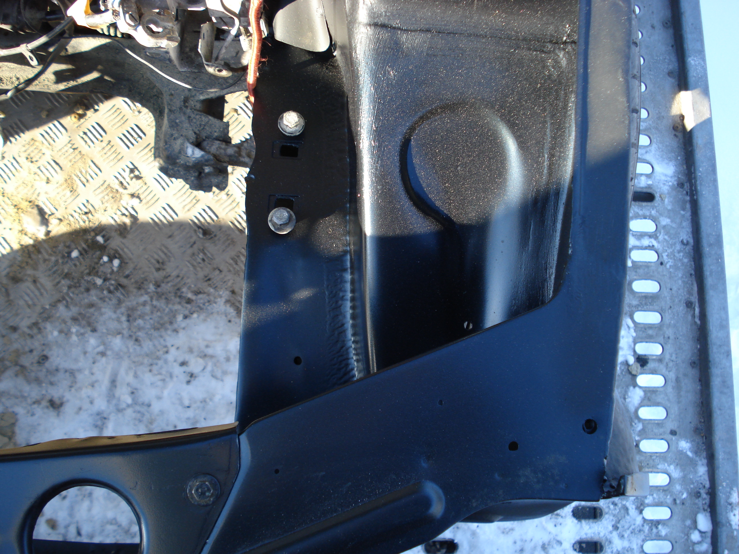

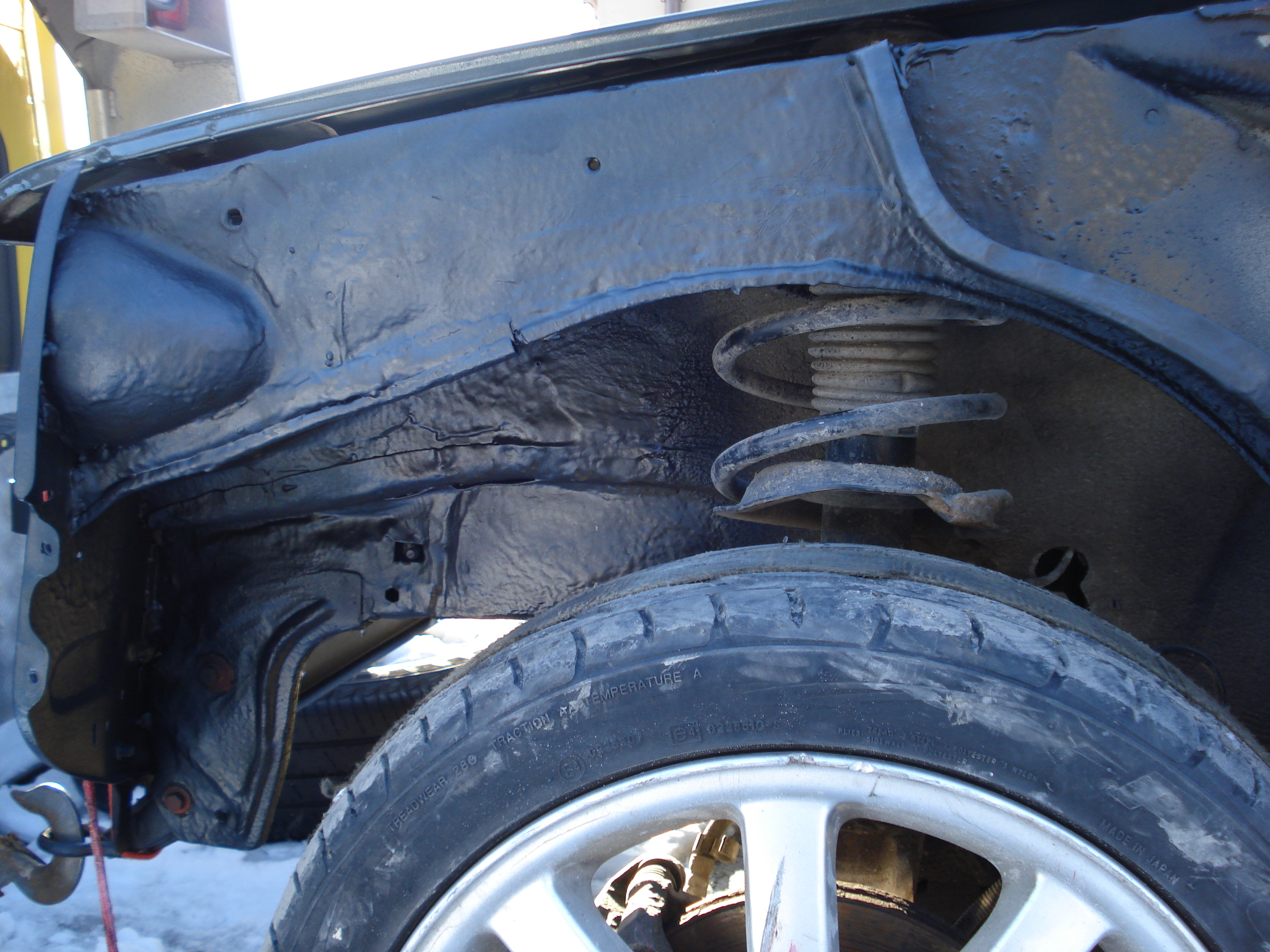

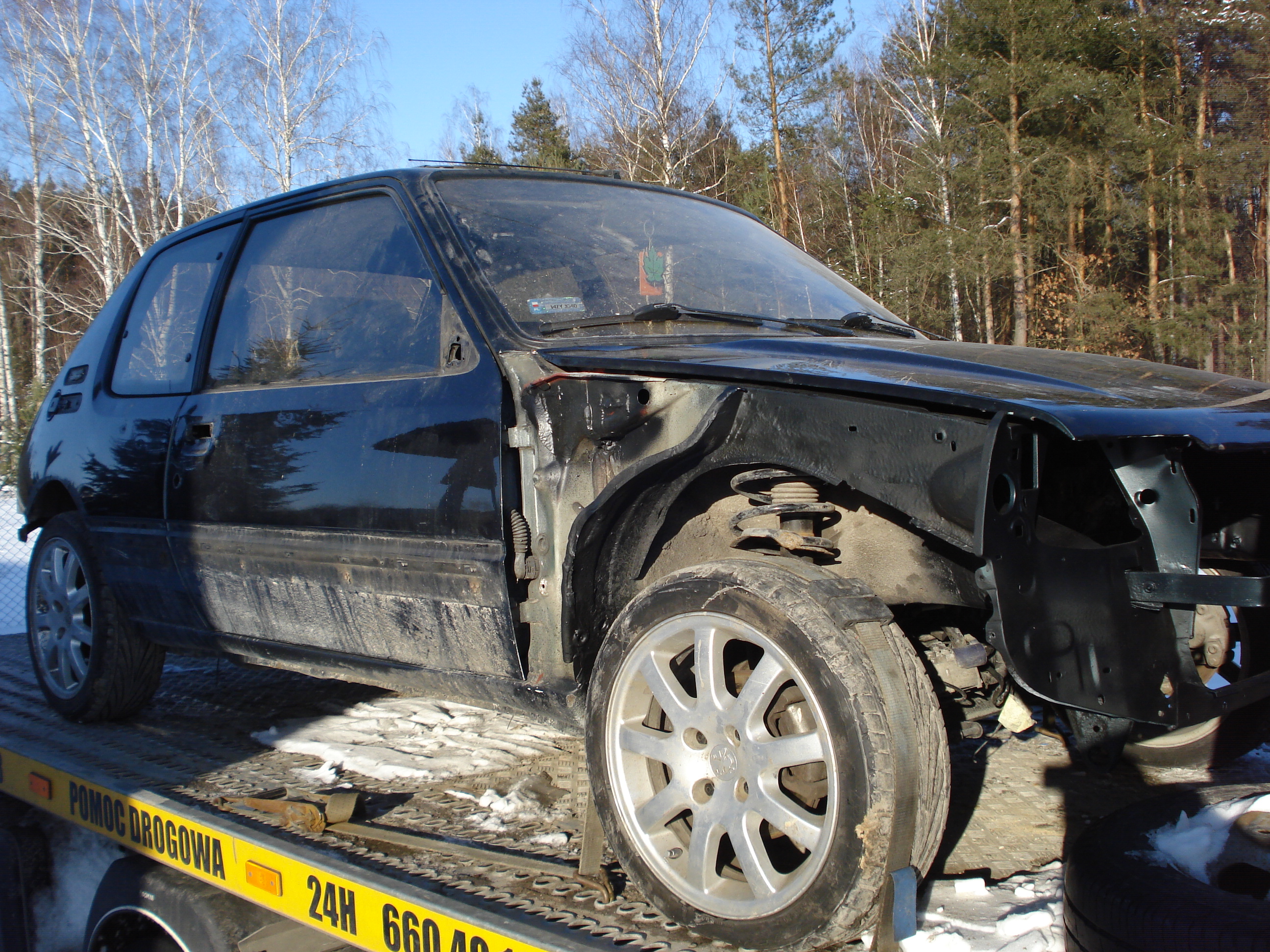

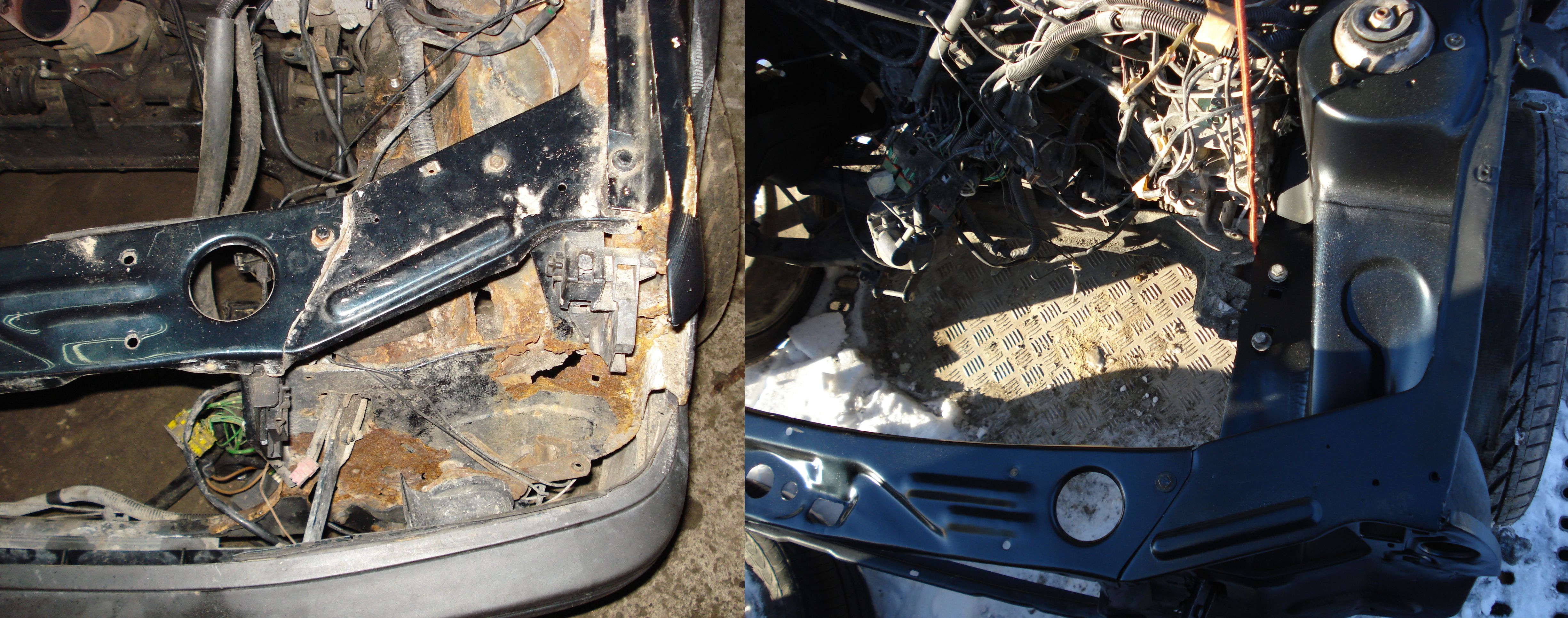

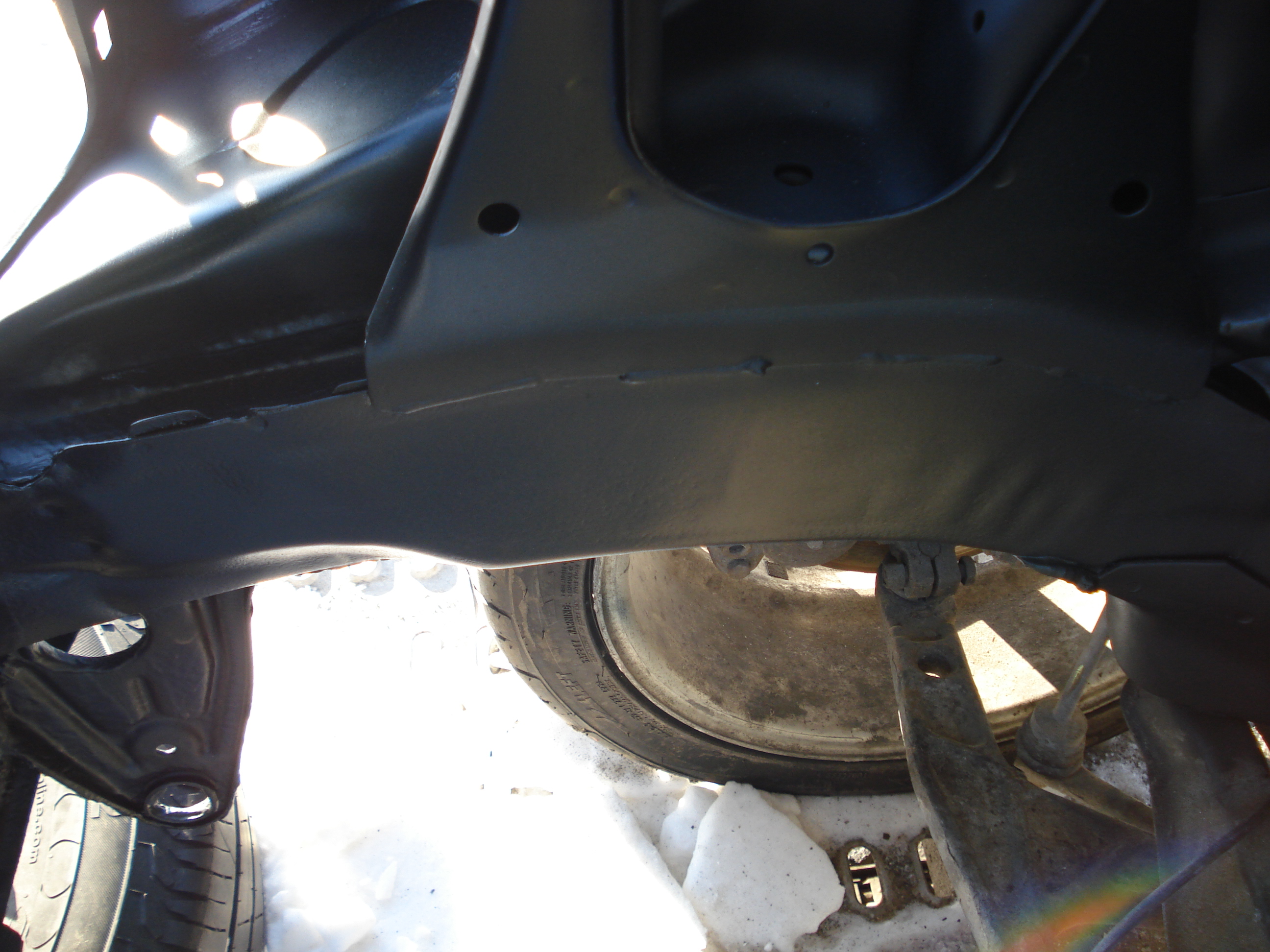

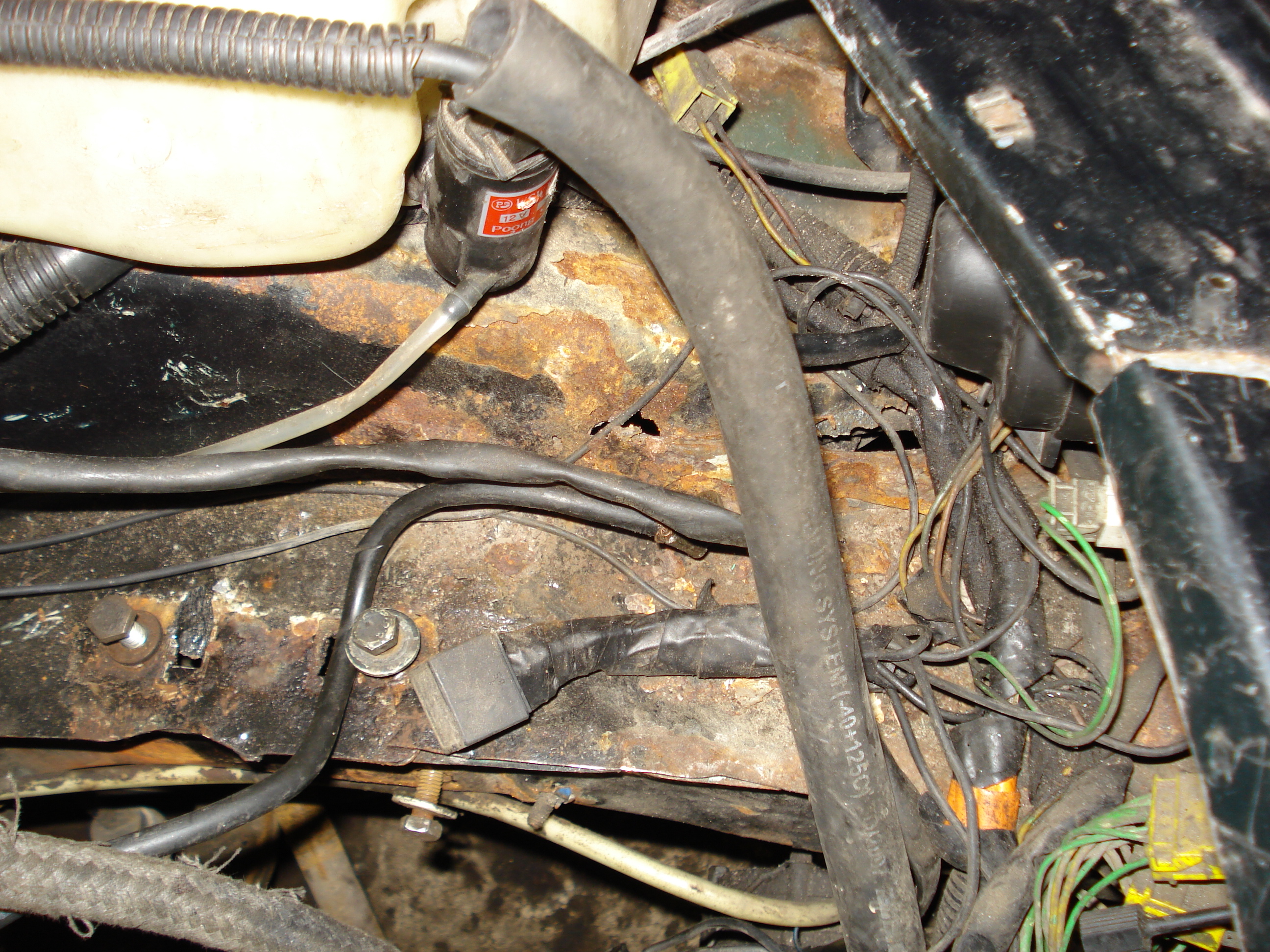

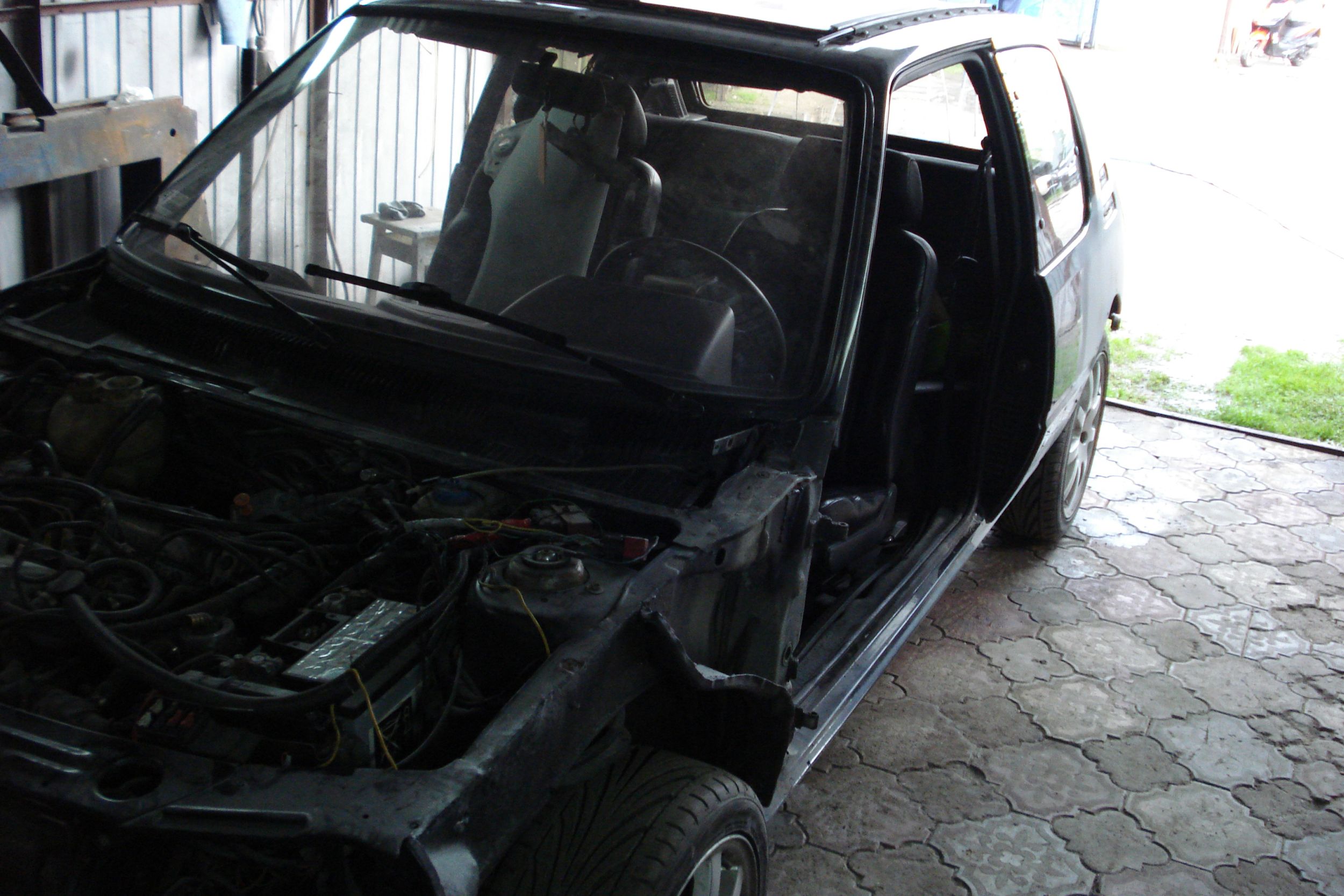

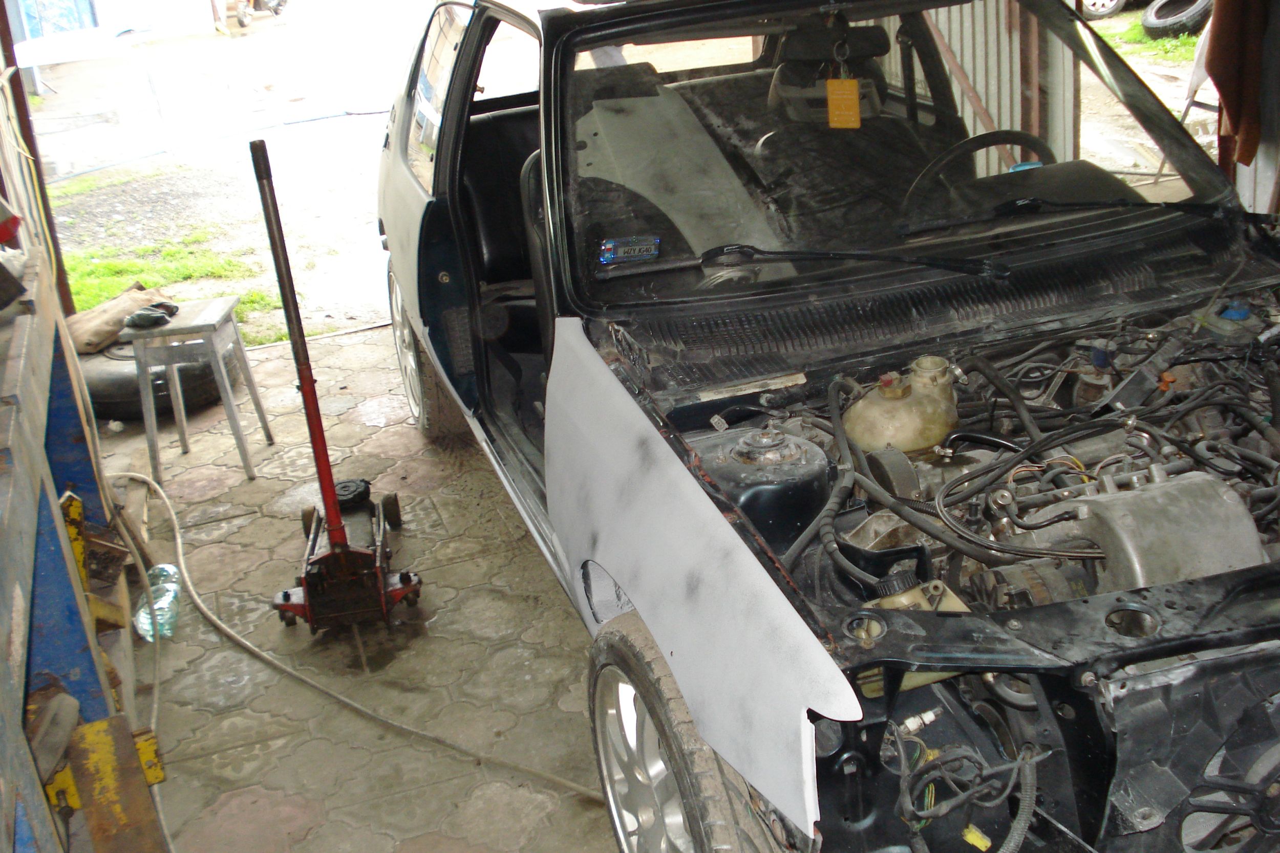

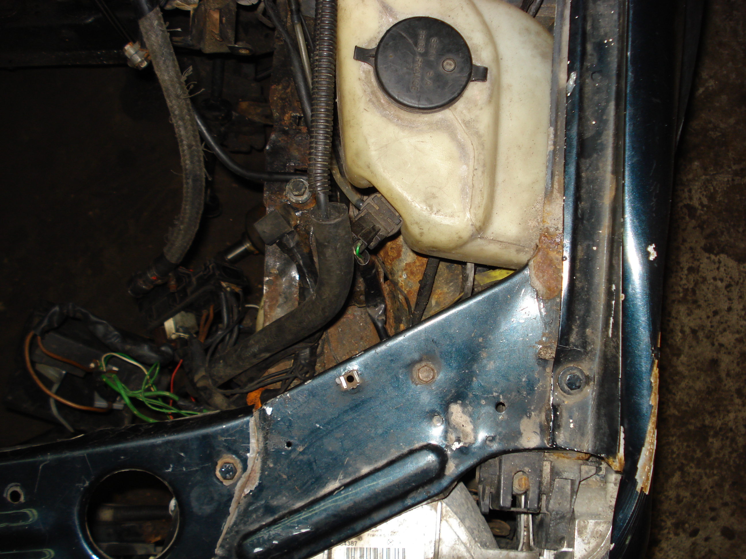

Mianowicie leciutko (!) zrudziałe podłużnice, nie wytrzymały delikatności i gracji z jaką przywitał się ze mną autobus i pozwoliły rozejść się budzie na bok o jakieś 3 cm

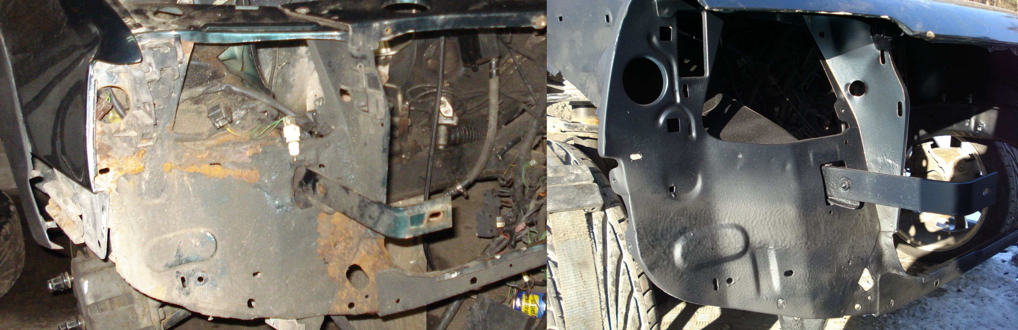

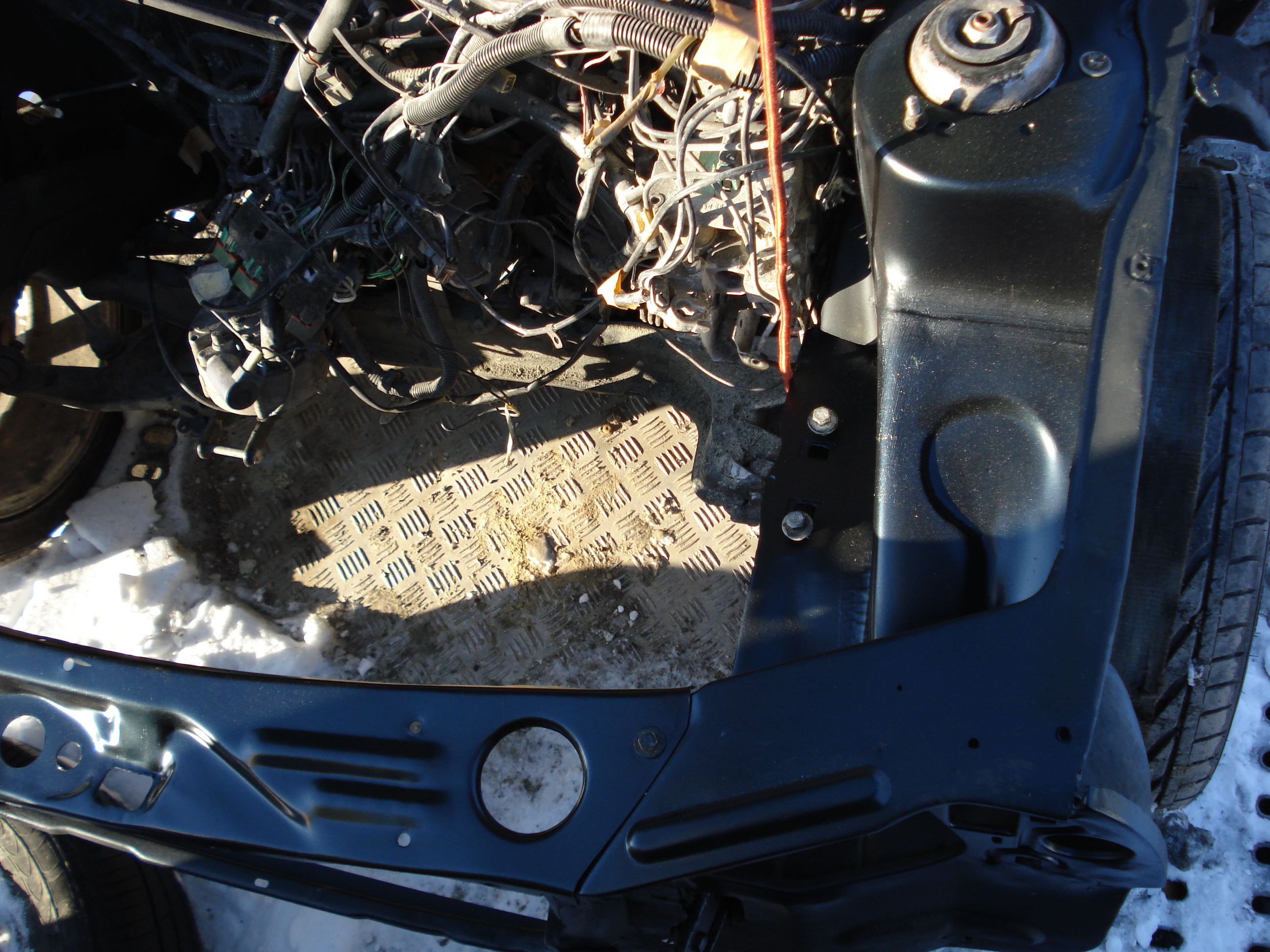

Nic dziwnego... Zmotywowana faktem, iż przód auta trzymał w kupie silnik, postanowiłam zająć się kompleksowym remontem jego komory - wymiana przednich pasów, wspawywanie brakujących elementów blachy, na koniec wygładzenie dobrze znanym przyjacielem każdego pojazdu czyli szpachlą i malowanie: Hmmm, nawet ja, czyli kobieta, widzę różnicę - czy teraz zasługuję na przeniesienie do działu "Większe projekty"?
Przy okazji napraw wymienione zostały: chłodnica, wahacz, akumulator, takie coś odpowiadające za wkurzające luzy dźwigni zmiany biegów i chyba jeszcze coś, ale niestety skleroza postępuje.

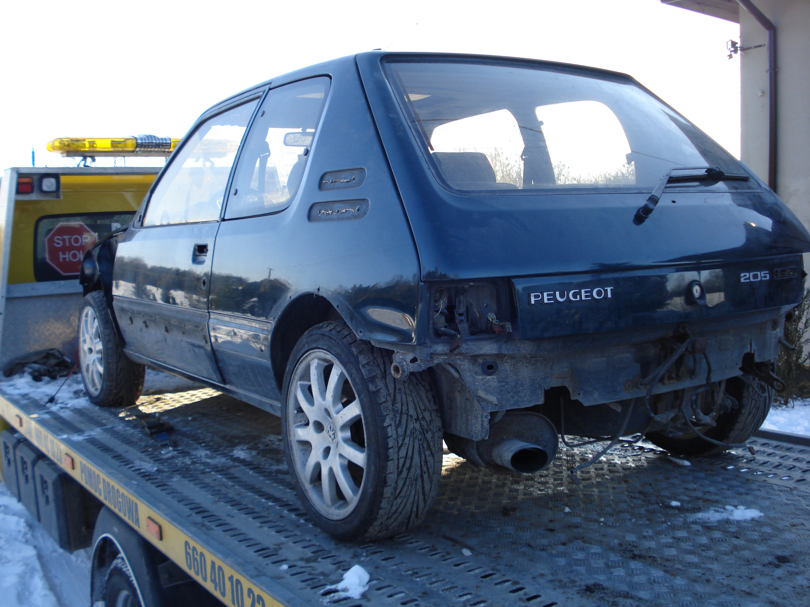

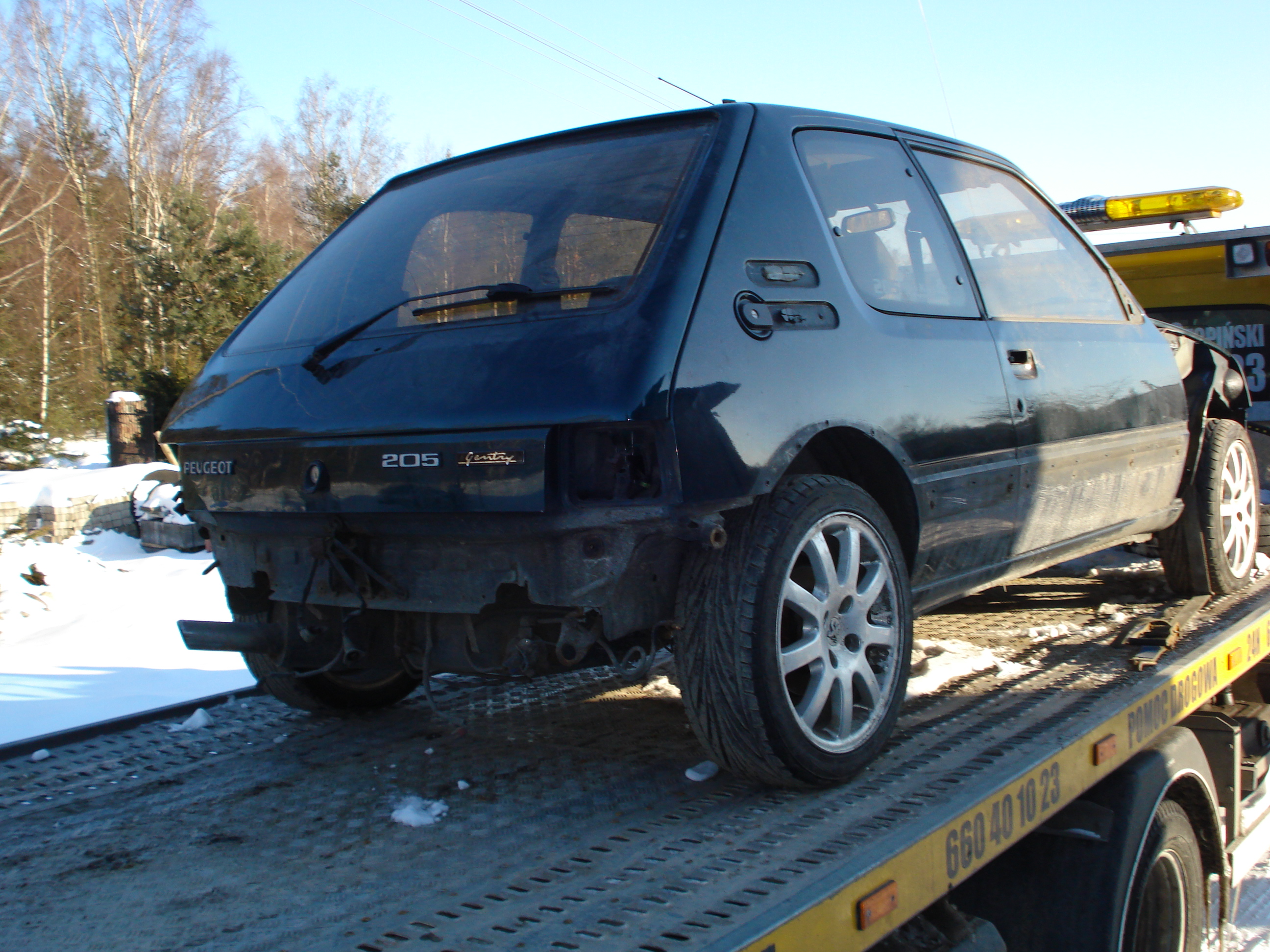

W chwili obecnej, dzięki zaprzyjaźnionej firmie oferującej transport różnych paździochów (należy podkreślić, że mój bolid jest jej stałym klientem
) Gejtry wjechał do kompleksowego malowania budy:
Więc szybciutko panowie z tym malowankiem, bo PKP tuż tuż!
Choć w ostateczności ekipę zasilił nowy członek rodziny, więc aż tak się nie pali

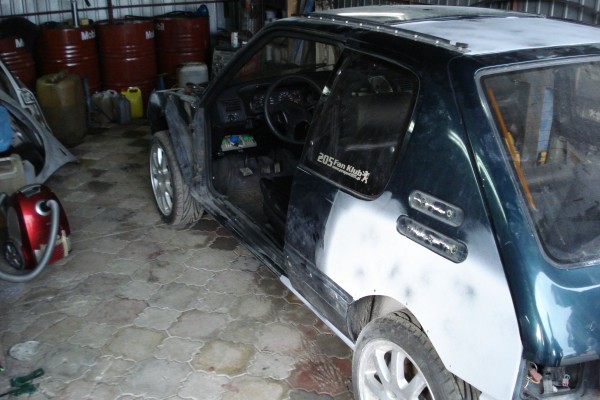

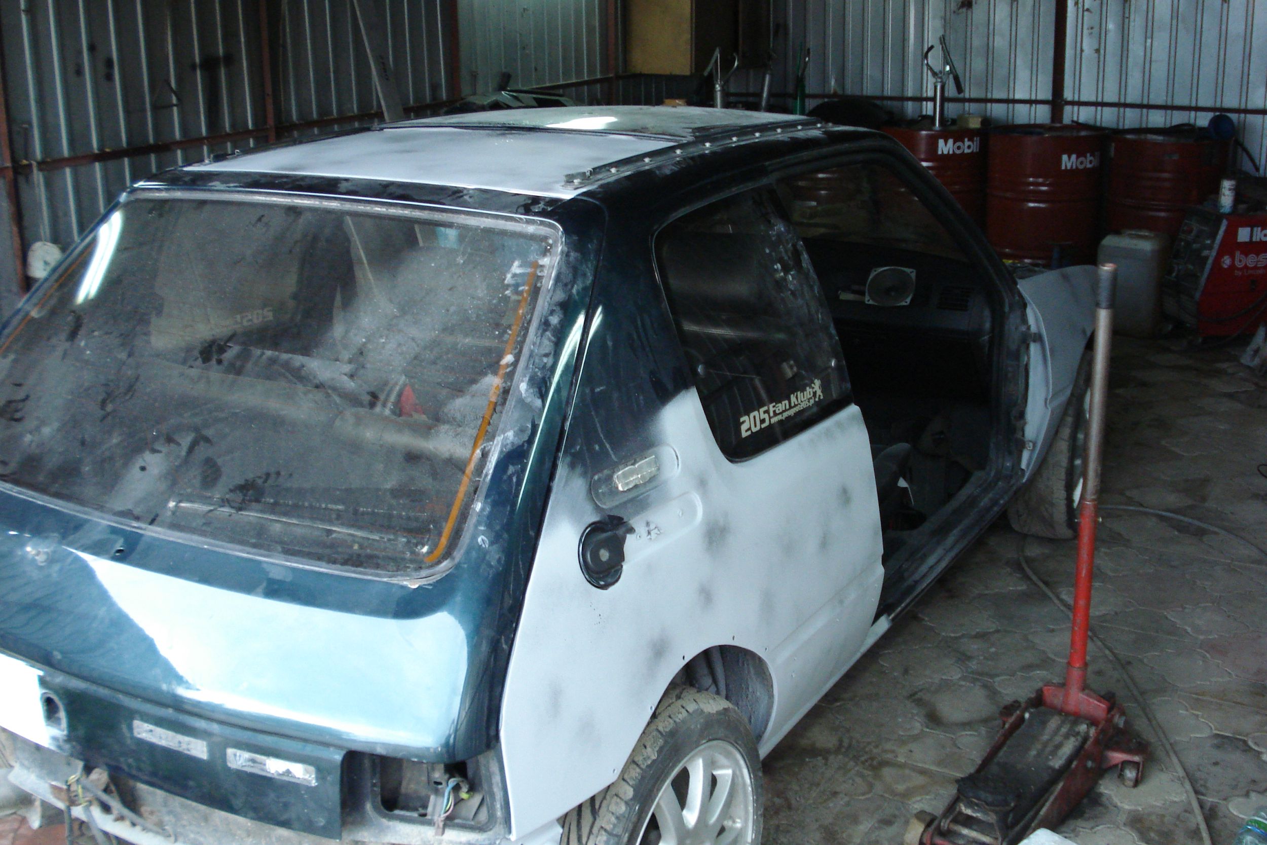

Prace nadal trwają:

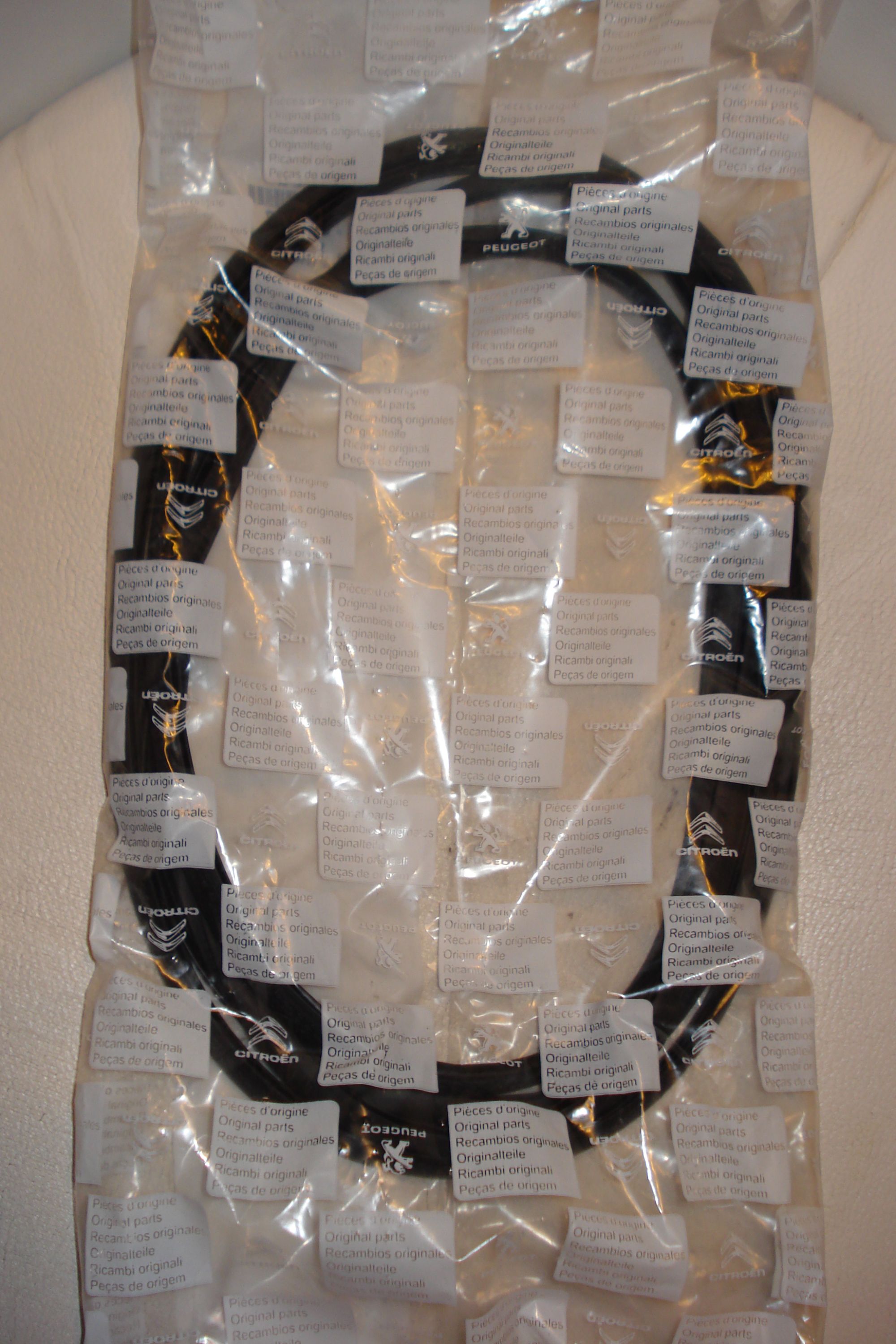

Piękny dzień - rozpoczęty od wizyty w ASO, ponieważ uczczelka tylnej szyby, to jednak ważny detal
Re: GEJTRY - neverending story
No pieknie a ile kosztowała Was ta uszczeleczka??
