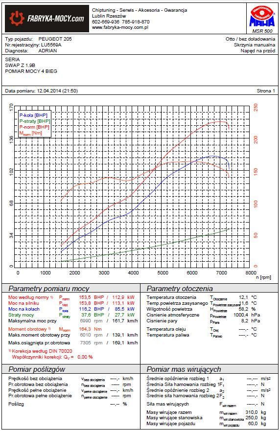

Filmik z hamowania.
I wykres - tu czekam na opinie specjalistów

Kilka postów wyżej dodałem obiecany wykres z hamowni.

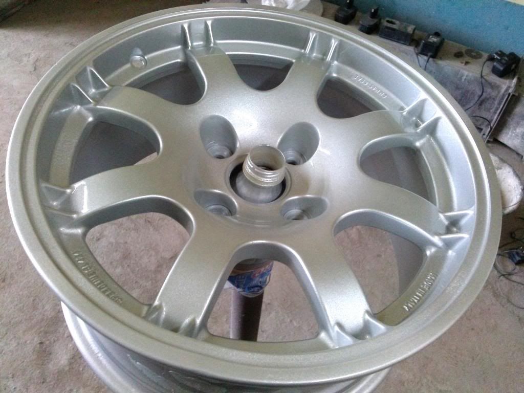

I wisienka na torcie Trzeba tylko jeszcze na nie miejsce w nadkolach wygospodarować - to plan na ten tydzień, majówka już mam nadzieję na nowej feldze będzie i po kilku poprawkach wizualnej strony auta.
Kolejne podejście do hamowania, zmiana tłumnika z przelotu na Sebringa dedykowanego do GTI dała 3.5KM. Czyli mamy moc D6C i bazę mechaniczną, trzeba jeszcze toto wystroić, bo zdecydowanie za dużo paliwka czuć w spalinach.

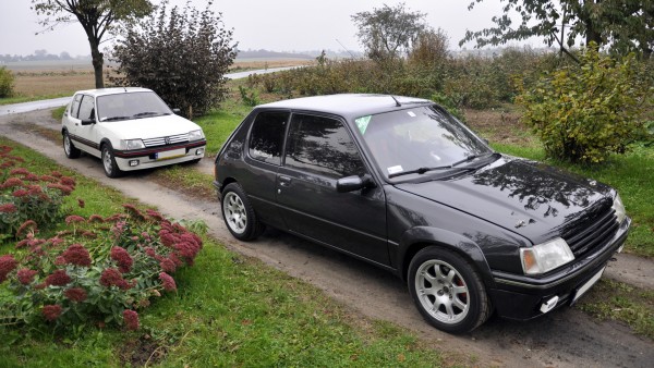

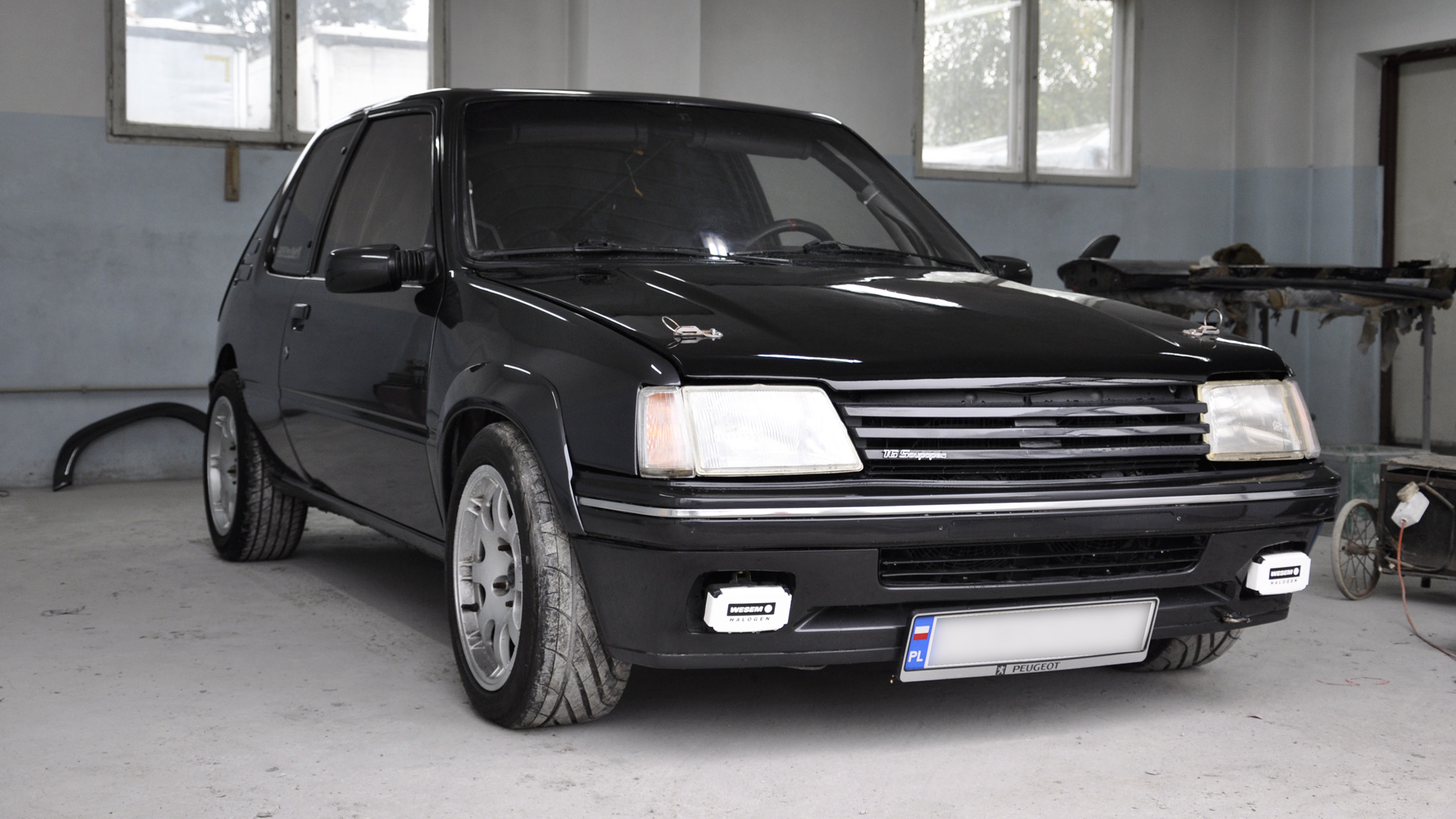

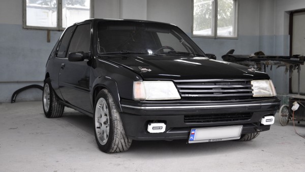

Nie zgodze sie z Martinoo, jak dla mnie lepiej wygladalby z lewkiem na grillu, z matowymi, czarnymi zderzakami i z rejestracja w "normalnym" miejscu.
Jednak, poza tymi detalami jest przepiekny, a na pierwszym zdjeciu widze idealny zestaw dla mnie, czyli biale GTI i drugi Pug, zrobiony od zera wedlug swojego pomyslu
