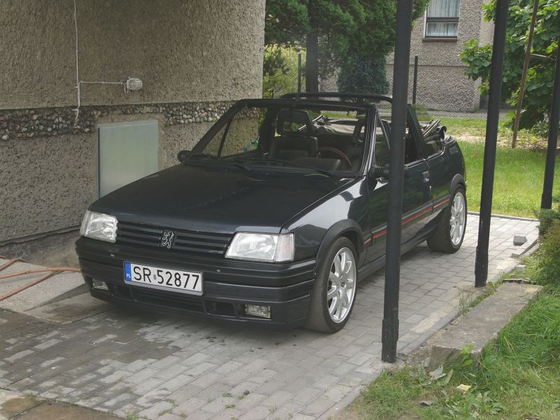

Zderzak z 309 GTi założony. Po zastosowaniu dystansów 20mm/strona felgi są zamontowane. Mi się podoba :D
stef
Posty: 995
Posiadany PUG: 205mi16
Numer Gadu-gadu: 4896812
Lokalizacja: okolice Lublina
Post autor: stef »
Ladnie wyglada co tak malo zdj?

Pięknie i nic wiecej mowic chyba nie trzeba :!: :W
P.S. Ja bym felge zrobil w jakims ciemnym kolorze, cos a la ciemny chrom.

Podoba mi sie, ale faktycznie wiecej zdjec by sie przydalo :)
