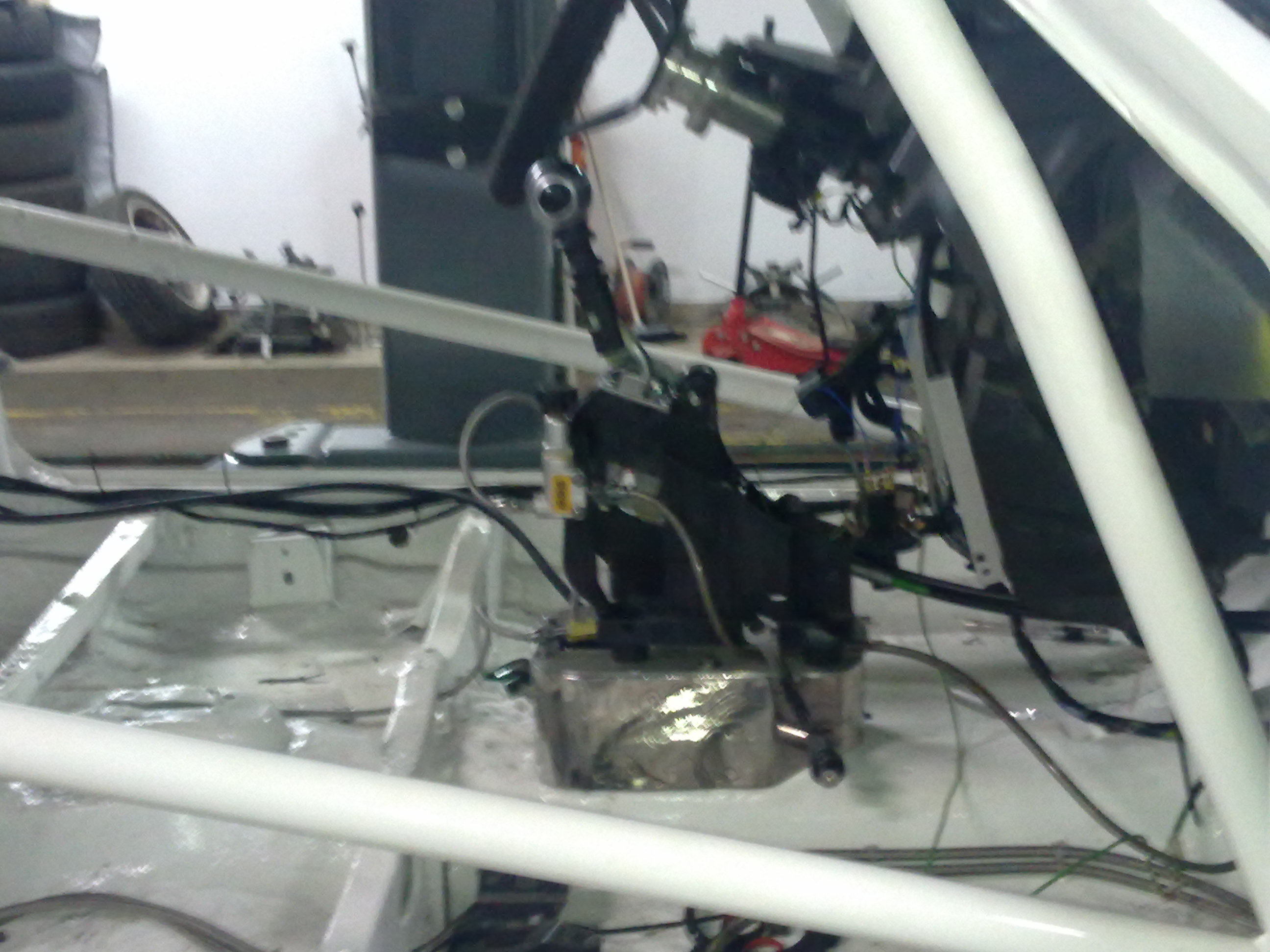

silnika nie da sie nizej osadzic?
chetnie zobaczyl bym Cie w siennej, w tym roku:)

fajnie by bylo ale 6 biegowa skrzynia ma duzy dyfer

lewarek troche wyżej

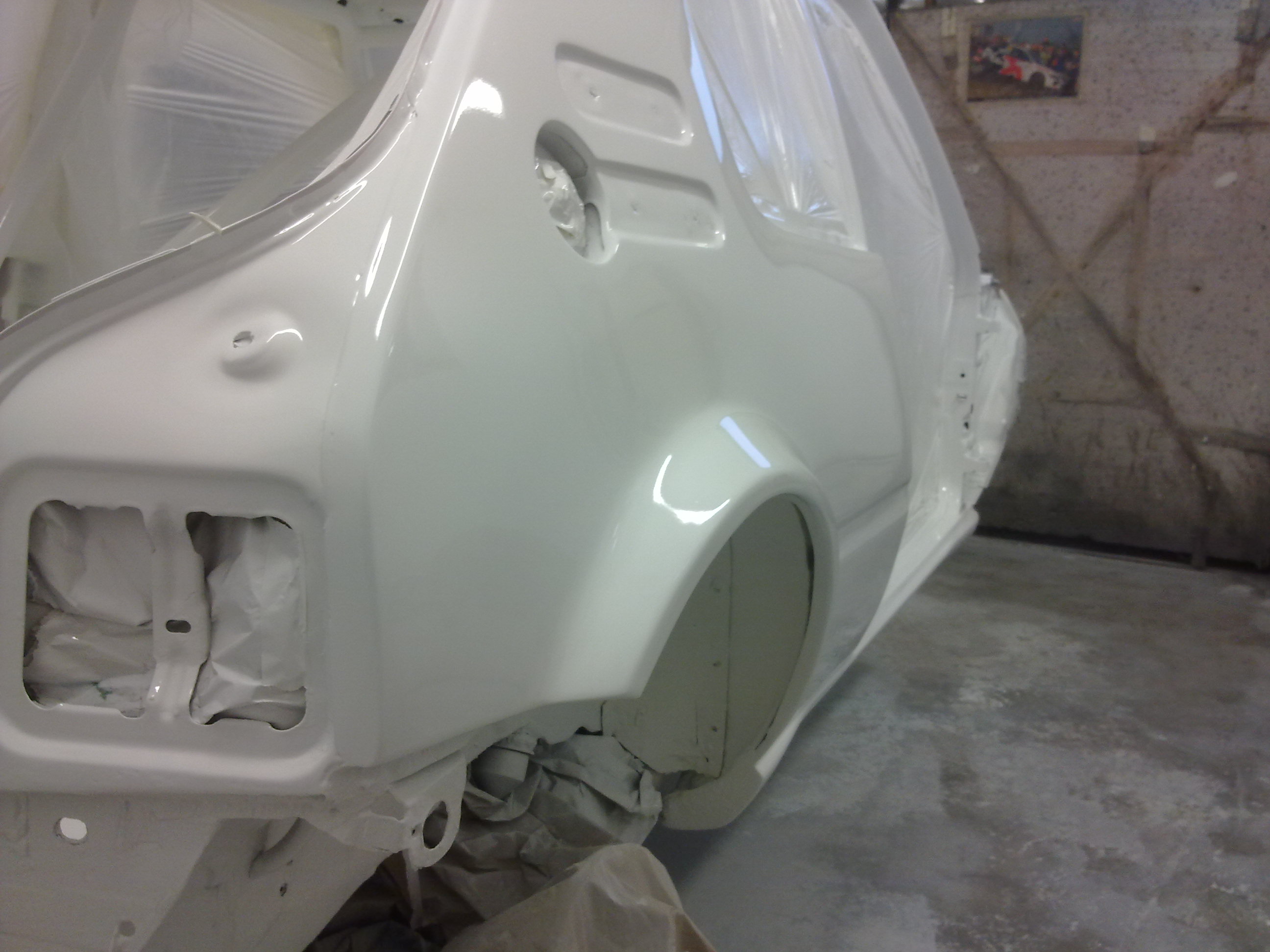

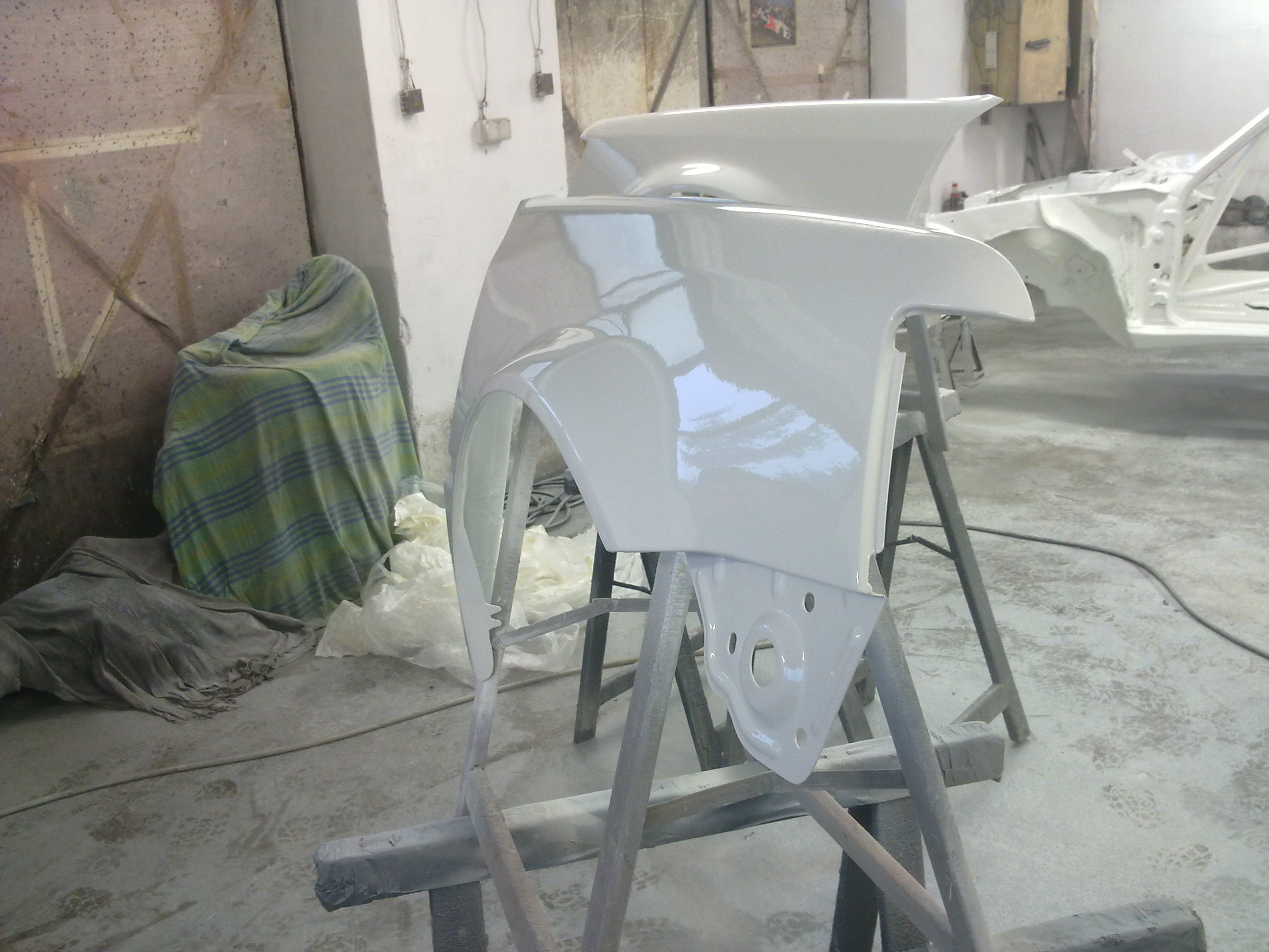

Projekt wygląda na gruby! Mi podobają się przede wszystkim poszerzone błotniki (zdradz jak jest to zrobione).

a blotniki to trosze roboty blacharza i kawalki e46 troche golfa 1 a reszta 205
