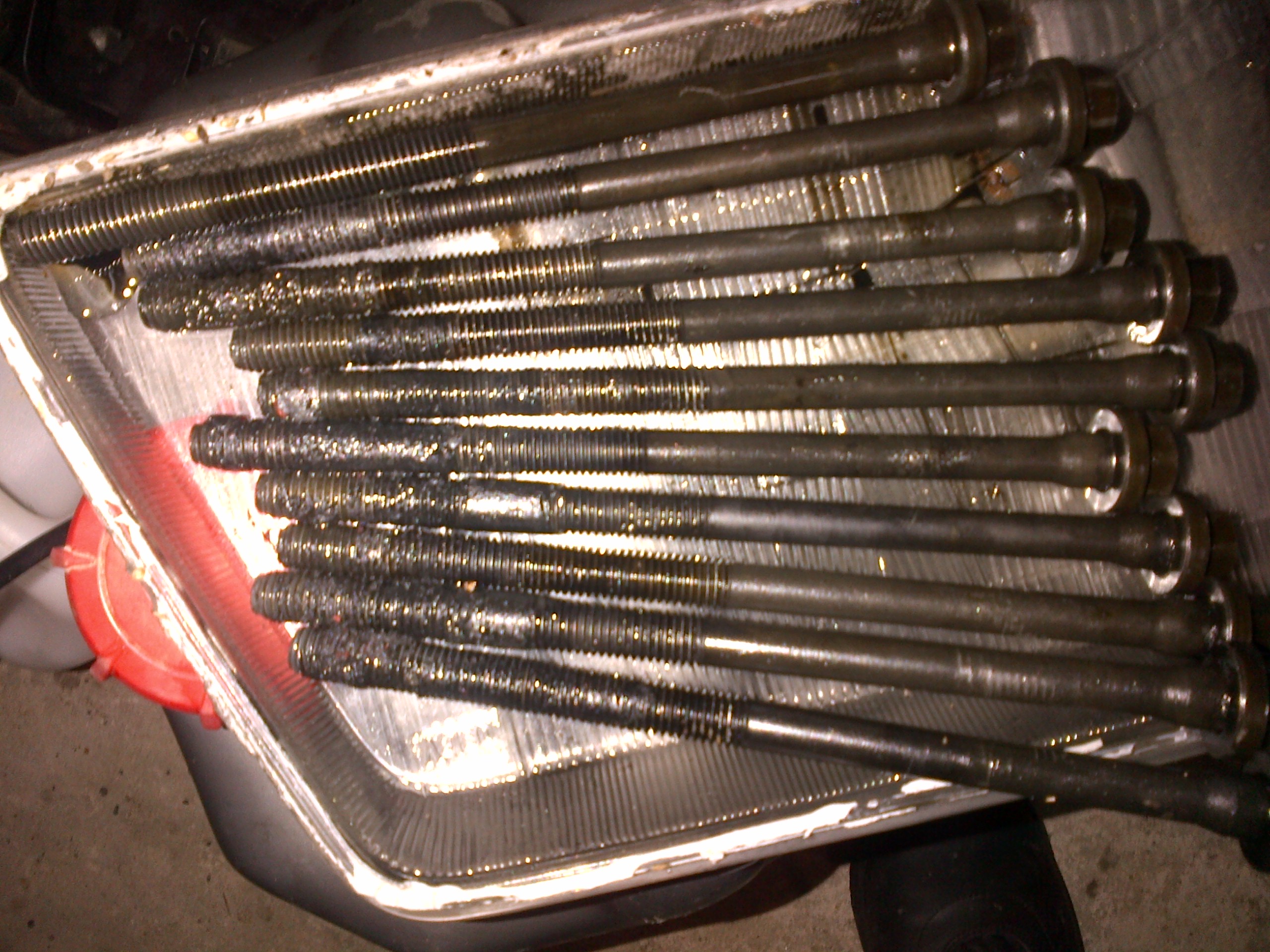

Głowica zdjęta. Nie jestem mechanikiem samochodowym, żebym znał się dobrze na tym jak ma wyglądać uszczelka pod głowicę ale to chyba nie jest normalne 8)7 , czy nagar na tłokach i zaworach powinien tak wyglądać. Jak dobrze pamiętam to mój stary 1.1 TU1M, wyglądał o niebo lepiej po zdjęciu głowicy.
Ten rudy osad we wnętrzu uszczelki ma grubości nawet do 4mm co to do diabła jest ??
Pozdrawiam :W

Widać, że oleju sporo żłopał. Szkoda, że nie zrobiłeś pomiarów kompresji przed demontażem. Wiedziałbyś co warty jest dół.
Po osadzie wnioskuję, że jeździł chłodzony wodą 8)7 Czeka Cię czyszczenie całego układu chłodzenia, bo ten osad jest pewnie wszędzie 8)7

Ja nim ledwo wróciłem 100km do Lublina, więc wolałem czym prędzej do garażu niż jeszcze lawetą go ciągnąć.
No cóż liczyłem się z tym że może być totalna dupa z silnikiem, ale dziś jeszcze sprawdzę pierścienie czy trzymają, bo jak nie to chyba szukam innego silnika a ten na złom.

Czy ktoś ma dobry sposób na wyczyszczenie otworów gwintowanych pod śruby głowicy (w bloku) , bo jak wyjąłem ów śruby to są całe w syfie mazistym ??
