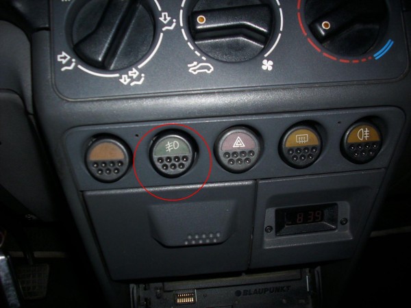

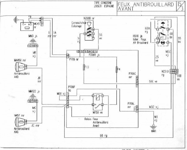

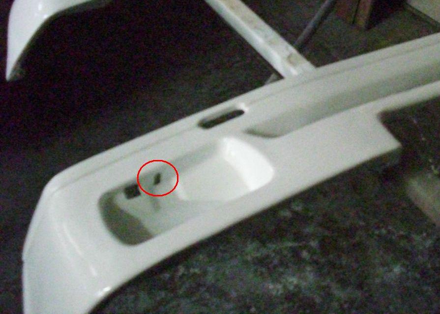

Czy ktoś orientuję się, czy do halogenów na przedniej dokładce jest odłączalna wiązka ?. jeżeli tak to gdzie się ją wpina. Za lewym reflektorami ma dwie luźne kostki, może to któraś z nich. Czy do halogenów przód jest osobny włącznik w desce rozdzielczej, czy załącza się je tym samym włącznikiem co tylny ?. Jaki jest sposób montażu halogenów w dokładce? .

Pluto
Posty: 1615
Lokalizacja: Lubin
Re: Wi205 (bączek)
Post autor: Pluto »
Dalekosiężne wraz z drogowymi się uruchamiają.
Ja w swojej 205 miałem przeciwmgielne i uruchamiane na panelu osobnym przyciskiem (panel na 5 przycisków sobie zakupiłem). Elektryk instalacje podłączył jak należy i użył swoich kabli itp przy tym.

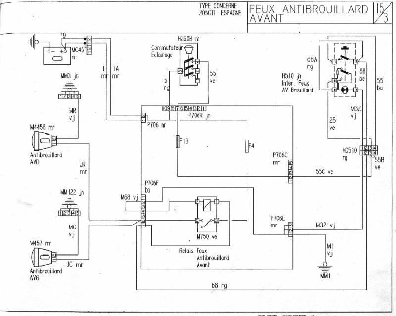

Post autor: helterskelter »
Wi205 pisze:Czy do halogenów przód jest osobny włącznik w desce rozdzielczej, czy załącza się je tym samym włącznikiem co tylny ?
Halogeny dalekosiężne są włączane razem ze światłami drogowymi, natomiast halogeny przeciwmgłowe mają odrębny włącznik, umiejscowiony w panelu środkowym.
Podłączenie elektryczne zgodnie z poniższym schematem.
Wi205 pisze:Jaki jest sposób montażu halogenów w dokładce? .
W dokładce brakuje Ci otworu, przez który przechodzi śruba trzymająca halogen. Musisz go zrobić.
Chyba o nic więcej nie mógł bym prosić :). Bardzo dziękuję za tak przygotowane informację.

Ewentualnie zrób sobie z dwóch paneli na 3 przyciski. Ja takowy miałem, a wyglądało to tak:
krzyska
Posty: 2097
Re: Wi205 (bączek)
Post autor: krzyska »
U mnie jest panel na 4 przyciski. Ktoś wyciął jeden otwór tak, że w zasadzie nie widać róznicy.
