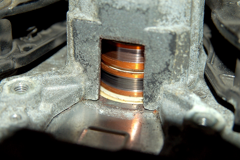

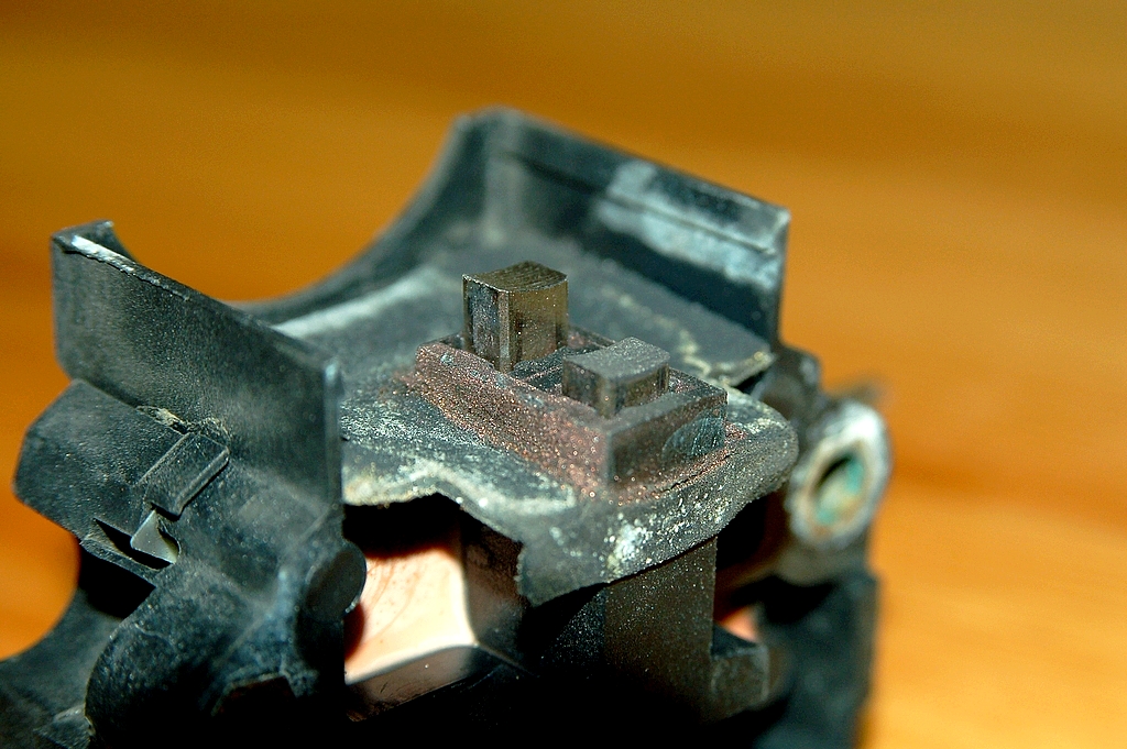

Ostatnio miałem przygodę, spowodowana niestety co tu kryć, moim zaniedbaniem..
Miałem juz jakiś czas temu kłopot z ładowaniem ale z braku czasu jakoś zaniedbałem ten temat...
Skończyło się na tym, że w nocy nie dojechałem do domu...
Akumulator rozładował się od świateł i niestety nie było opcji dalszej podróży...gdy już było źle, miałem świadomość że mogą być kłopoty, zdecydowałem się jednak na podróż...łudząc się że dam radę...
Niestety... I tu WIELKIE PODZIĘKOWANIA dla Jarmarka, który nie zważając na późną porę ruszył mi z odsieczą..
Marku jesteś wielki i dziękuję CI bardzo za pomoc...

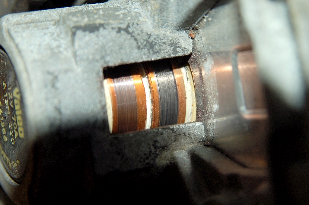

A winowajcą były oczywiście szczotki i spiłowany nie wiedzieć czemu tylko jeden komutator...
poniżej foto po rozebraniu...
Zakupiłem nowy alternator, teraz mam pewność, że pojeżdżę kilka lat bez obawy o ładowanie..
Miałem jeszcze obiekcje co do akumulatora, czy w przypadku ogromnego rozładowania nie spłynęła masa czynna, ale wychodzi na to, że jest wszystko ok, bo po kilku dniach jazdy ze sprawnym alternatorem, oczko w akumulatorze znów się zazieleniło...
Orfister pisze:
Ja ostatnio miałem do czynienia z niedziałającymi alternatorami i mogę powiedzieć że zawsze to dolna szczotka i dolna bieżnia jest tą która jest dużo bardziej zjechana
