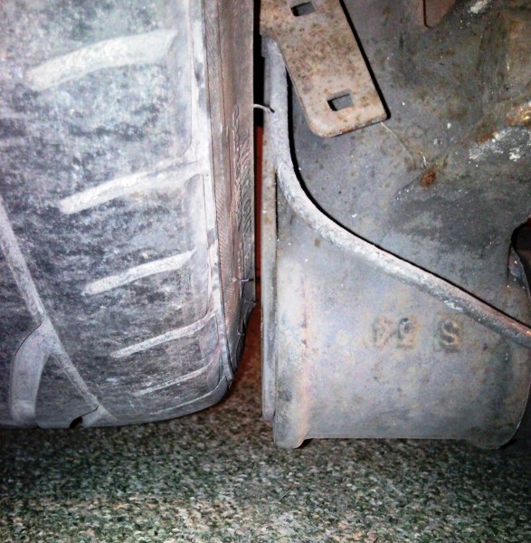

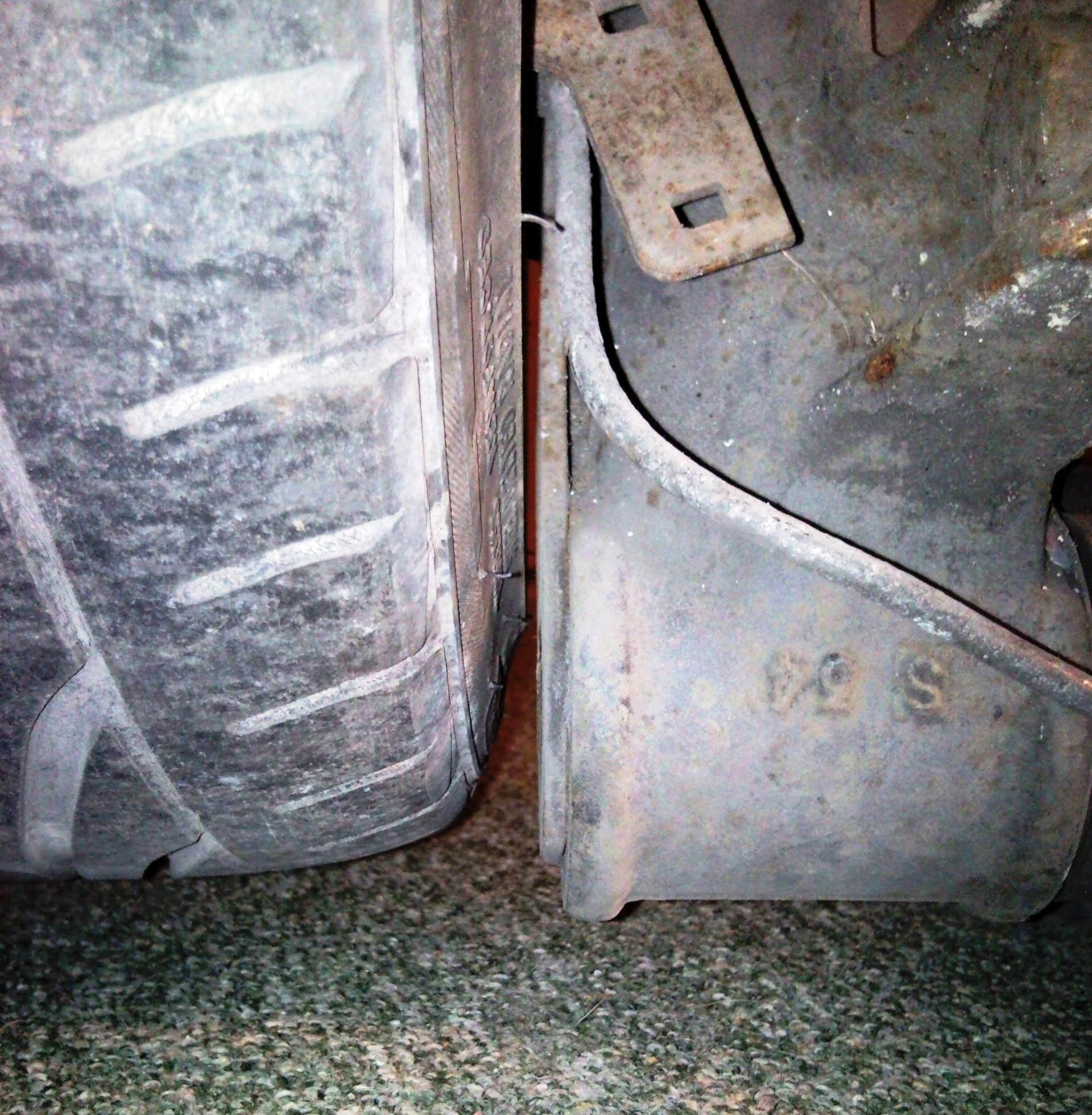

To co seryjnie jest wadą felg które mam na aucie, a mianowicie ich et, w tym przypadku powinno być wybawieniem od tego problemu. Na tą chwile mam założone dystanse po 20mm na strone (lub 17mm, tu musze się upewnić) - szersza belka powinna umożliwić mi montaż tych alufelg bez ich zastosowania, a tym samym pozostawic rozstaw kół w podobnej wartosci do tego jaki jest obecnie. Poprawcie mnie jesli sie myle.Maro.wow99 pisze:Po co ci szersza belka z 309 do budy nie gti? będzie przycierać
- Maro.wow99
- Posty: 678
Re: 205 Forever GTI
Tak, ale belka z 309 jest szersza dzięki szerszej rurze i drążkom, a nie wahaczom. Ja jak miałem te felgi co ty, to felga po przykręceniu bez dystansu sparła się o wahacz i temu musiałem stosować dystans, a po przykręceniu na belkę z 309 problem był ten sam, bo wahacze 205 a 309 są te same.
Re: 205 Forever GTI
Maro ma rację. W 309 mam ATSy 7J15 ET18 i odległość felgi od wahacza to około 10mm, a opony ledwie 5mm. Ouragany mają 6,5 cala i ET28, co daje około 6mm pomiędzy felgą a wahaczem

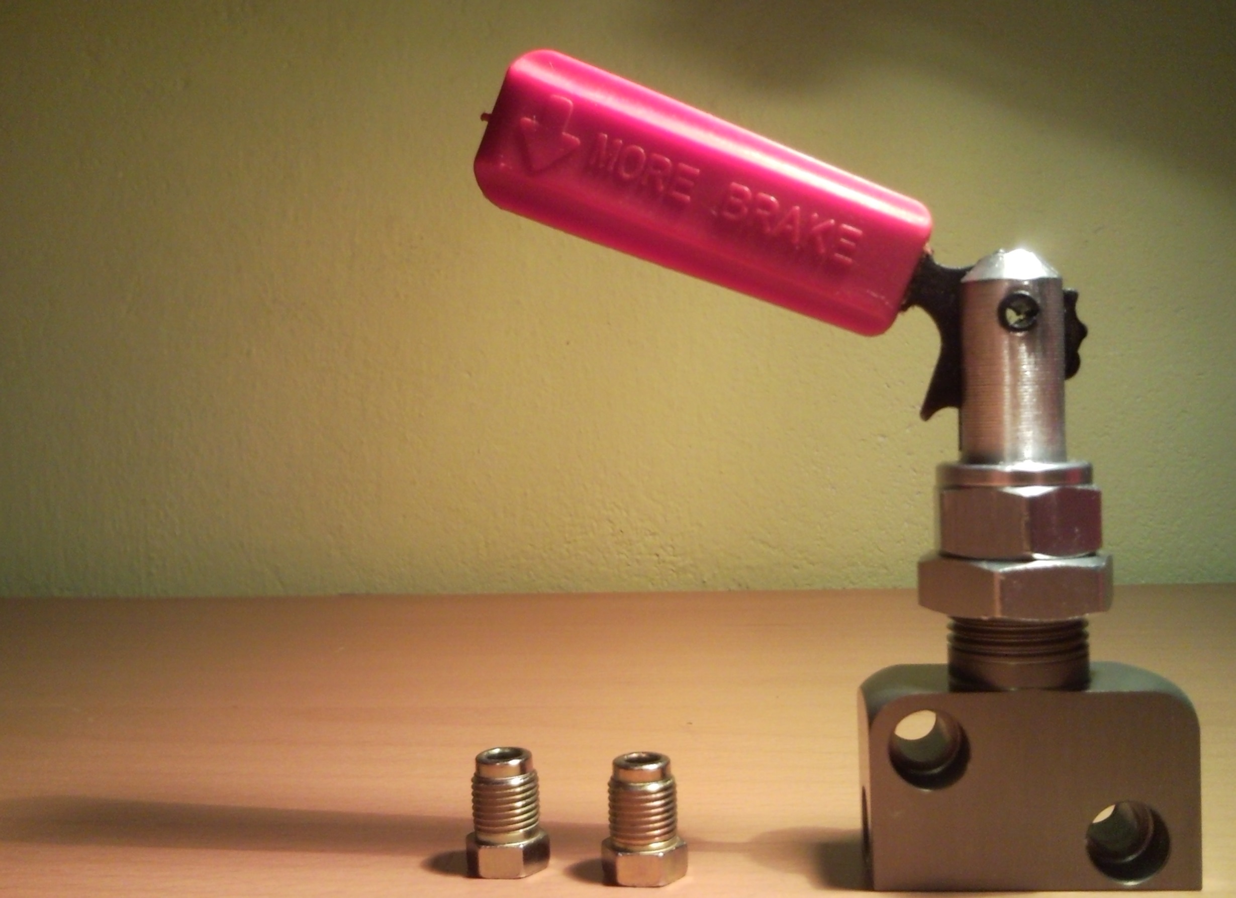

Znaczy ze fabryczne rozwiązanie z 1,6 gti gdzie jedno wyjscie jest zaslepione, a tyl jest zasilany z jednego przez korektor a potem trojnik tez jest nie zgodne ?kubas pisze:Rozwiązanie spoko tylko że niezgodne z przepisami. Zmieniasz układ z X na H. Mi to osobiscie nie przeszkadza ale tak tylko informuję.

tak to jakoś było, że do rallye jak kupowałem nową pompę to zaślepiliśmy jedno wyjście. wyszło szybciej i taniej

Nie, ale jakbyś przerobił na X to byłobymoralez pisze:Znaczy ze fabryczne rozwiązanie z 1,6 gti gdzie jedno wyjscie jest zaslepione, a tyl jest zasilany z jednego przez korektor a potem trojnik tez jest nie zgodne ?

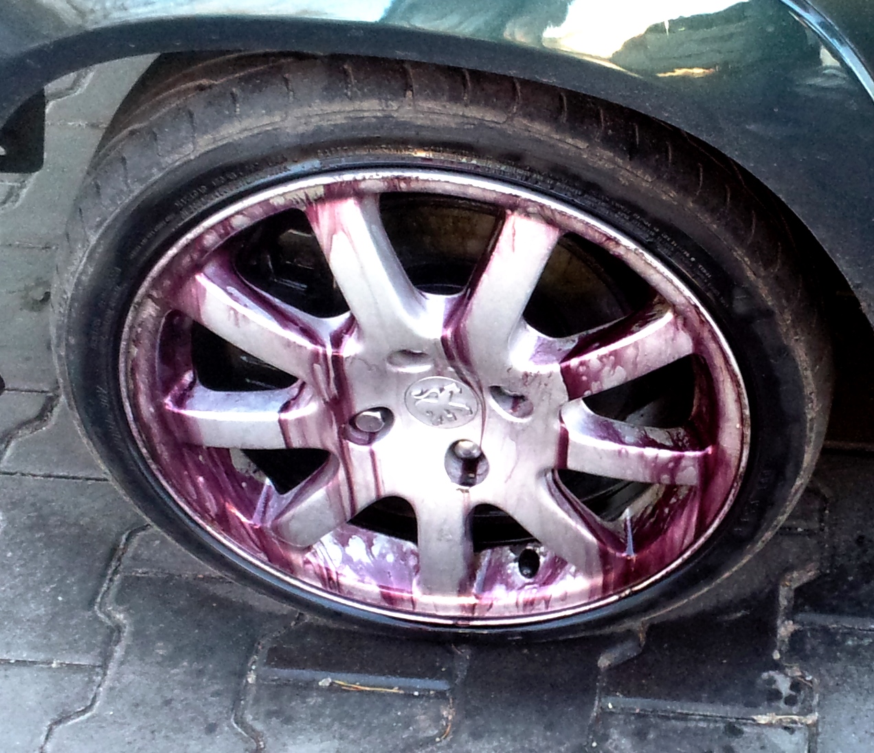

Korzystając z kozackiej pogody myjnie odwiedziłem i ja
Dobre mycie rękawicą, potem Meguiar's Ultimate Compound a na koniec wosk Collinite 476. Felgi potraktowane Iron-x'em. Stwierdzam ,że kolejna zima w żaden sposób nie zaszkodziła wizerunkowi auta.
Plany jeszcze na ten tydzień to montaż regulowanego korektora siły hamowania (będzie wilwood z wajhą zamiast pokrętła) oraz próbny montaż belki z 309GTI. Jeśli okaże się za szeroka i koła zaczną obcierać, to w aucie wyląduje belka z 205 GTI, która wala się od dawna po garażu.

Postanowiłem sprawdzić to o czym pisał Maro... i jestem innego zdaniaMaro.wow99 pisze:"Ja jak miałem te felgi co ty, to felga po przykręceniu bez dystansu sparła się o wahacz i temu musiałem stosować dystans, a po przykręceniu na belkę z 309 problem był ten sam, bo wahacze 205 a 309 są te same.
http://www.youtube.com/watch?v=JMy0LSmctDM
Dla świętego spokoju na tył powędrują dystanse po 5mm na stronę.

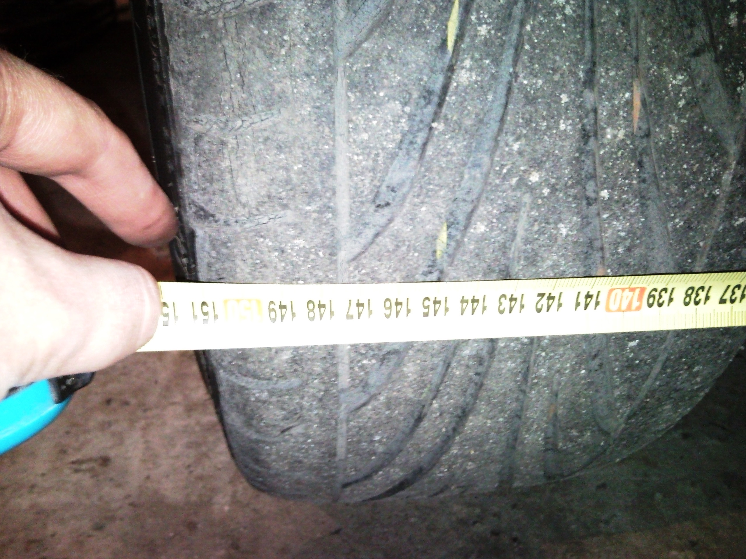

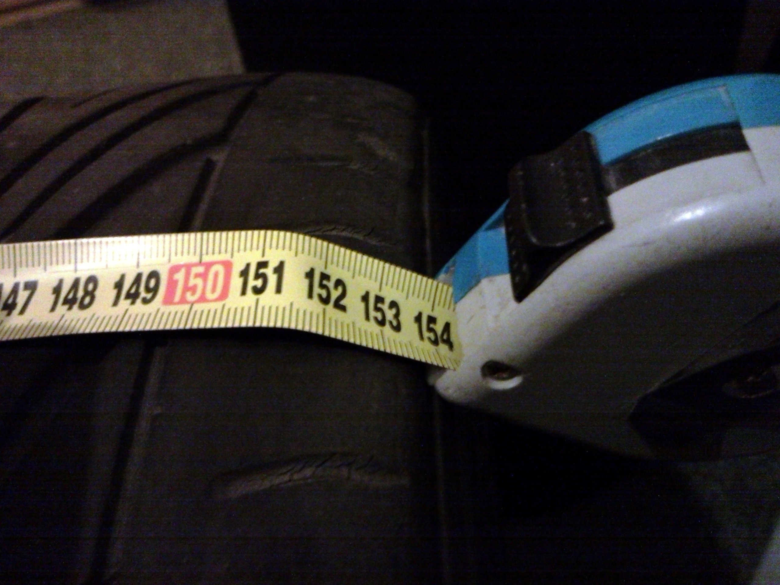

Z ciekawości mierzyłem szerokość zestawów belka +koła:
1. belka z 1.1 na wąskich bębnach + dwa dystanse po 17mm + 2x Ouragan 16 cali, ET28 z oponą 195/40/16 = 151 cm szerokości.
2. belka z 309GTI na tarczach + 2x Ouragan 16 cali, ET 28 z oponą 195/40/16 = 154 cm
Z uwagi na mały odstęp między felgą a wahaczem (około 2mm), na belkę z 309 powędrują dystanse po 5mm na stronę, co da nam całkowitą szerokość 155 cm (czyli po 2,0 cm na stronę więcej niż na seryjnej belce z 1.1 z dystansami).
