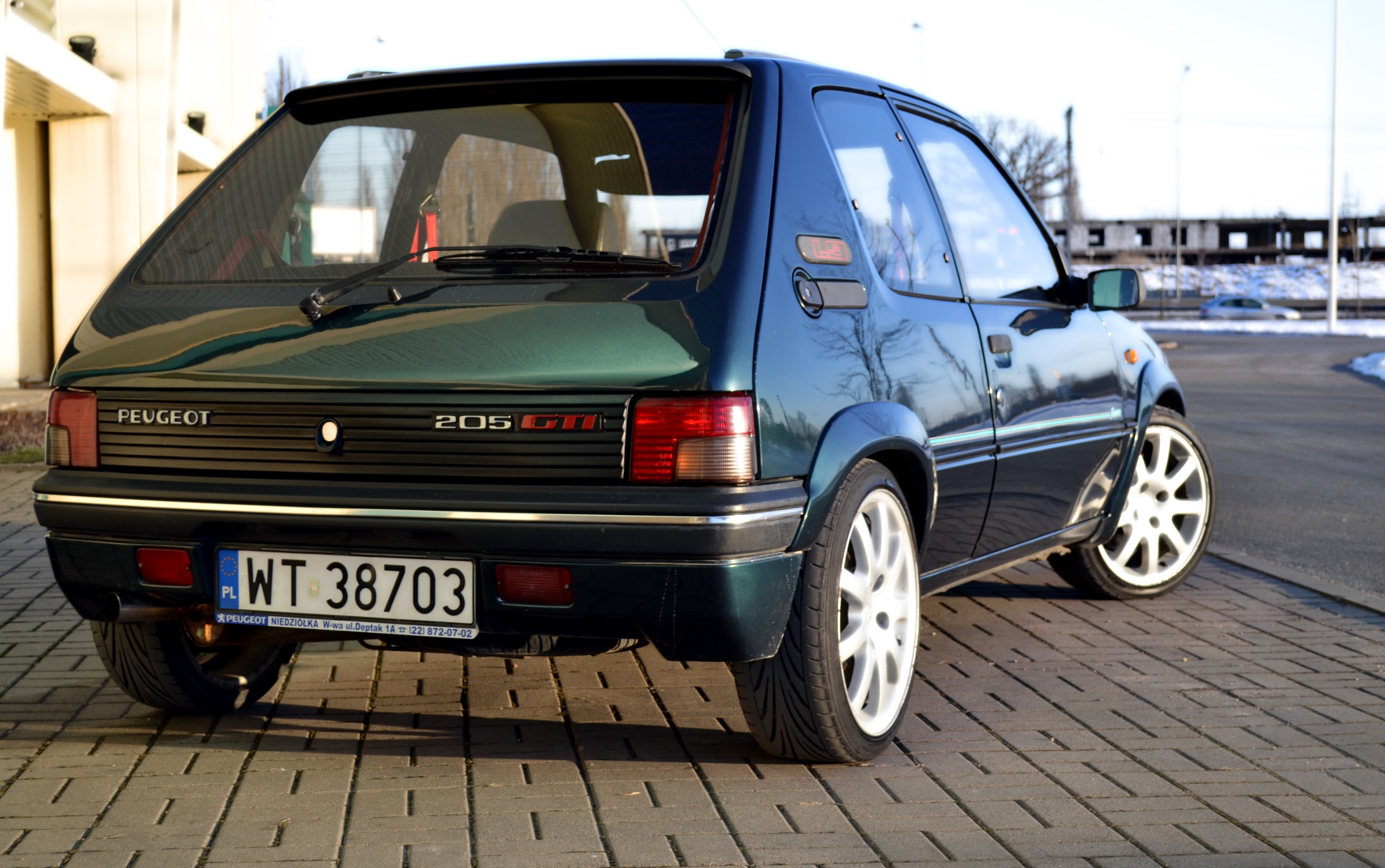

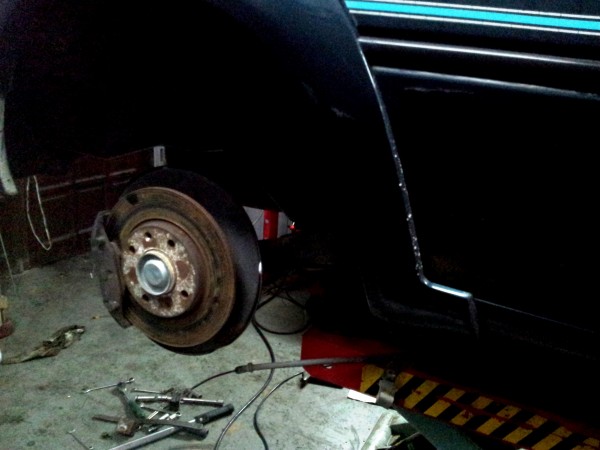

Z prac bardziej poważnych - na aucie zagościła w końcu belka z 309 GTI

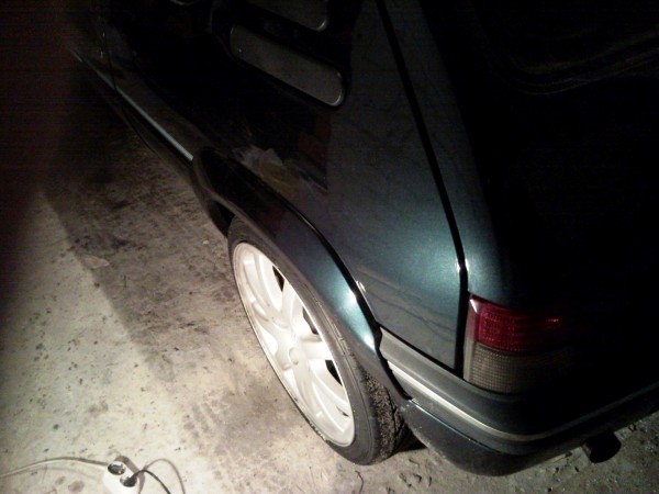

Montaż belki wymusił przy okazji kilka zmian. Z uwagi iż na tyle zamiast bębnów mamy teraz tarcze, modyfikacji wymagał układ hamulcowy. Na tył idzie aktualnie jeden przewód hamulcowy rozdzielony przy baku na dwa zaciski. W kabinie zagościł regulowany korektor siły hamowania, zaś w samej pompie hamulcowej zaślepione zostało jedno wyjście. Do tego doszły również nowe linki ręcznego. Efekt... przeszedł moje najśmielsze oczekiwania - hebel bierze przy samej górze, jest dużo twardszy i jednocześnie łatwiejszy do wyczucia. Poziom zadowolenia - 10/10.

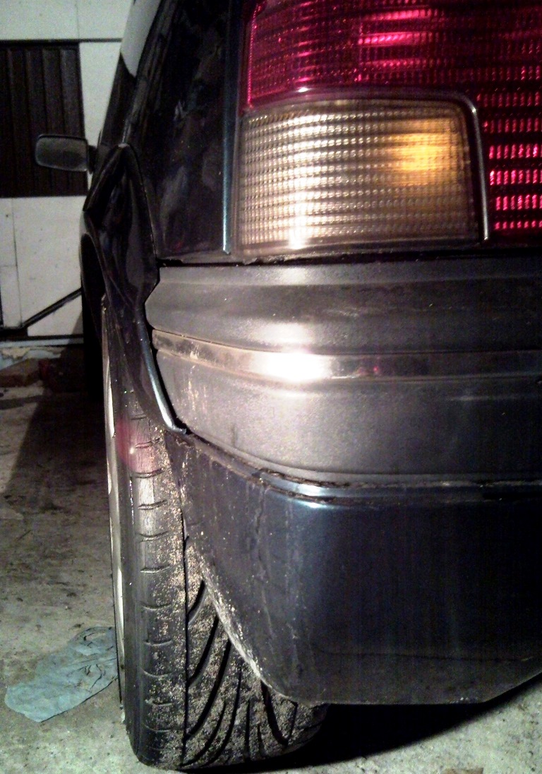

Teraz minusy - aby uniknąć ocierania tylnych kół o budę, musiałem mocno zrezygnować z komfortu i znacząco utwardzić tylne amortyzatory. Pozwala to na w miarę swobodną jazdę w dwie osoby, aczkolwiek o jeździe z kompletem pasażerów można zapomnieć. Mimo wszystko i tak uważam że warto było.
