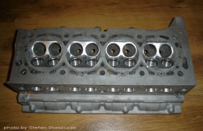

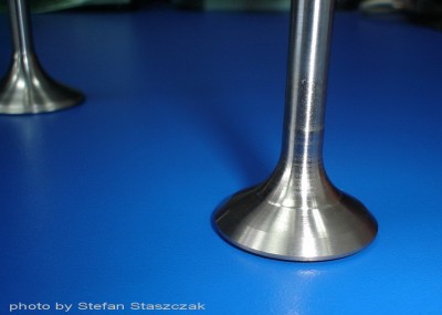

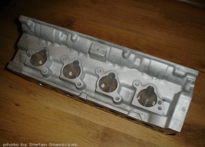

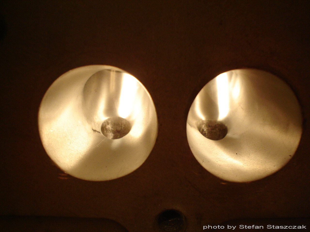

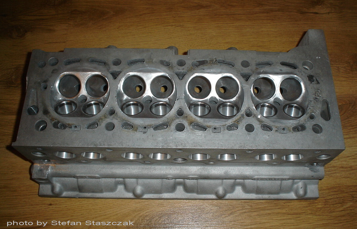

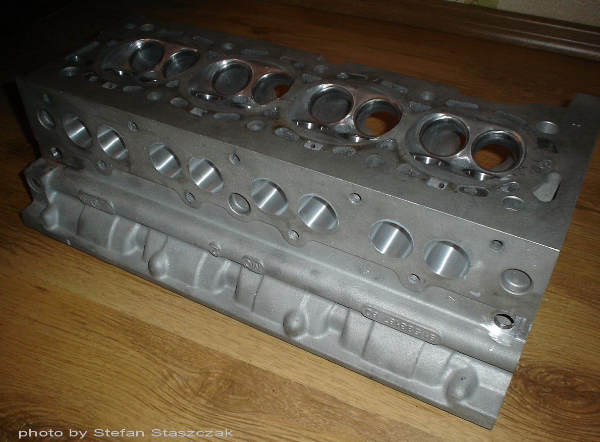

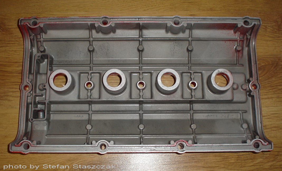

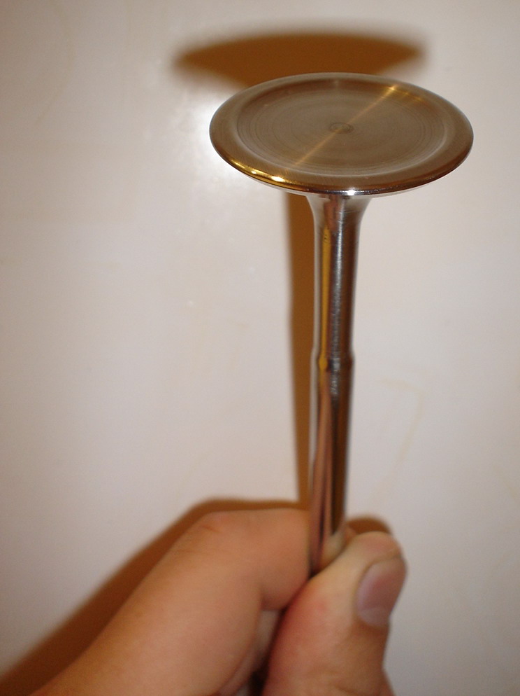

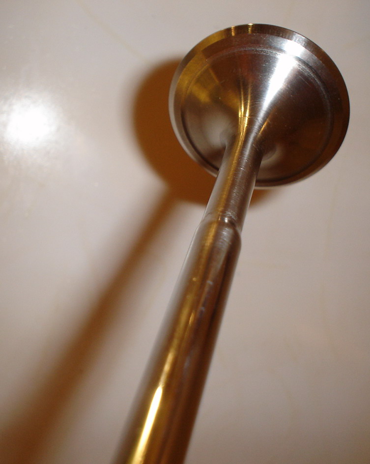

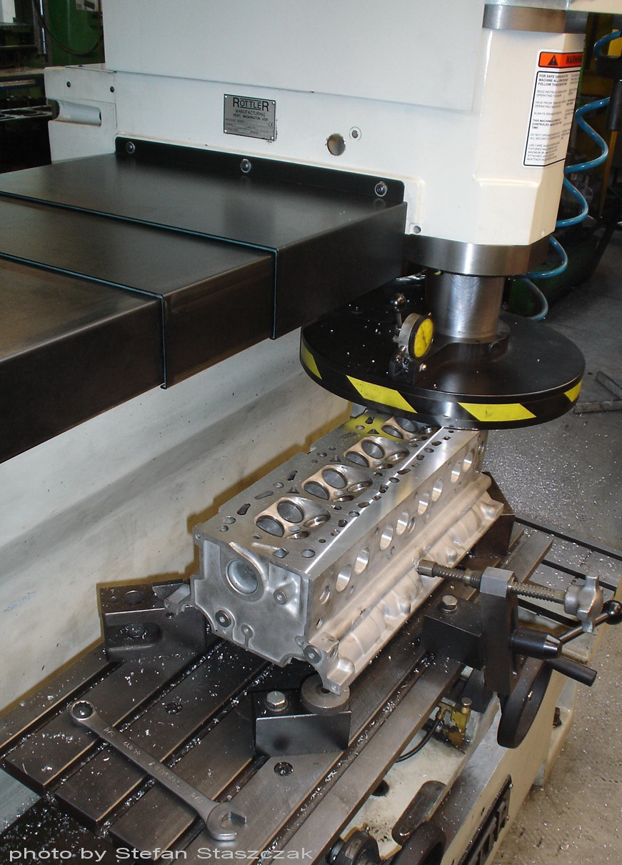

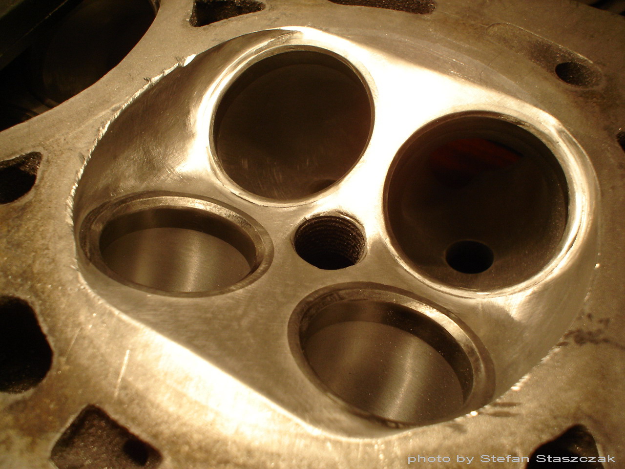

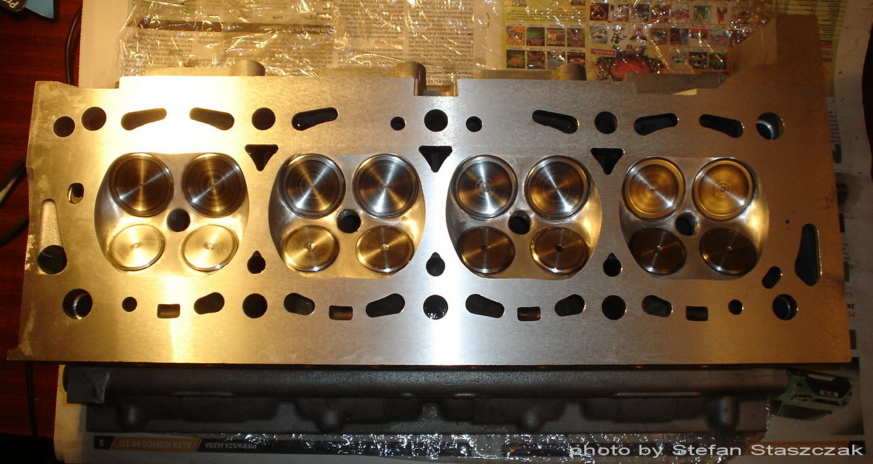

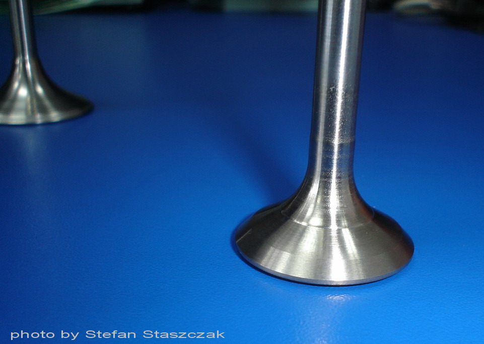

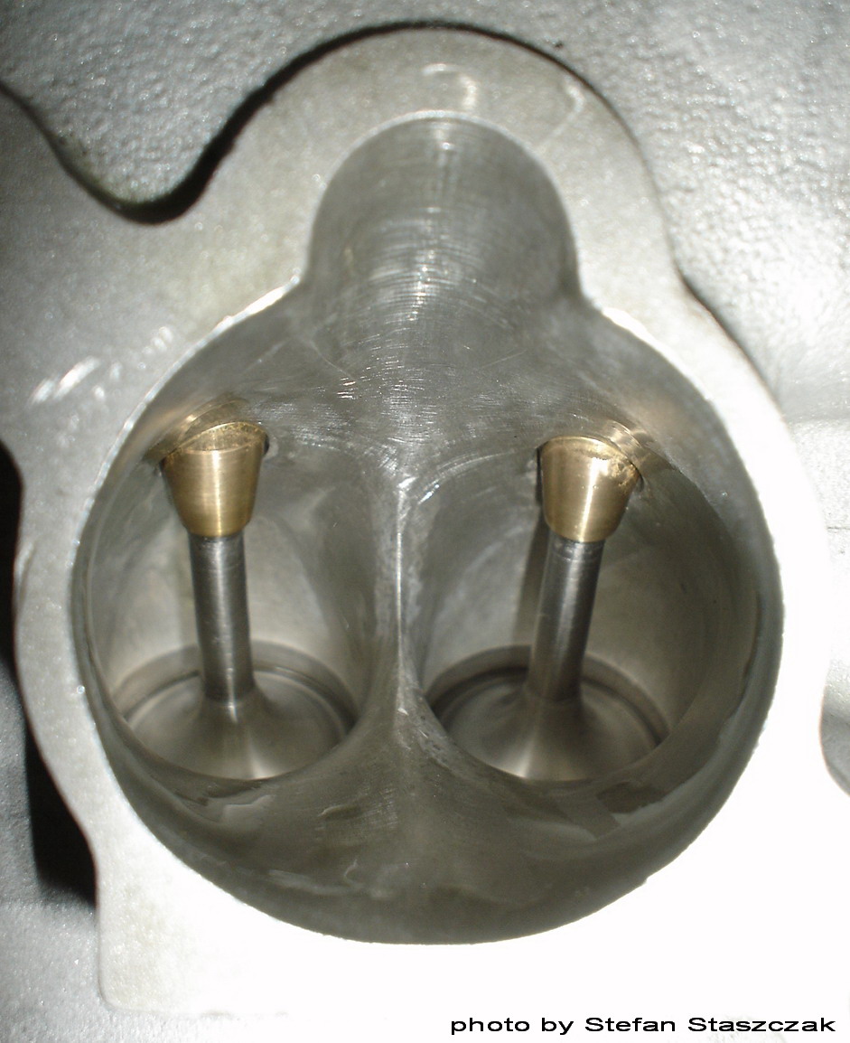

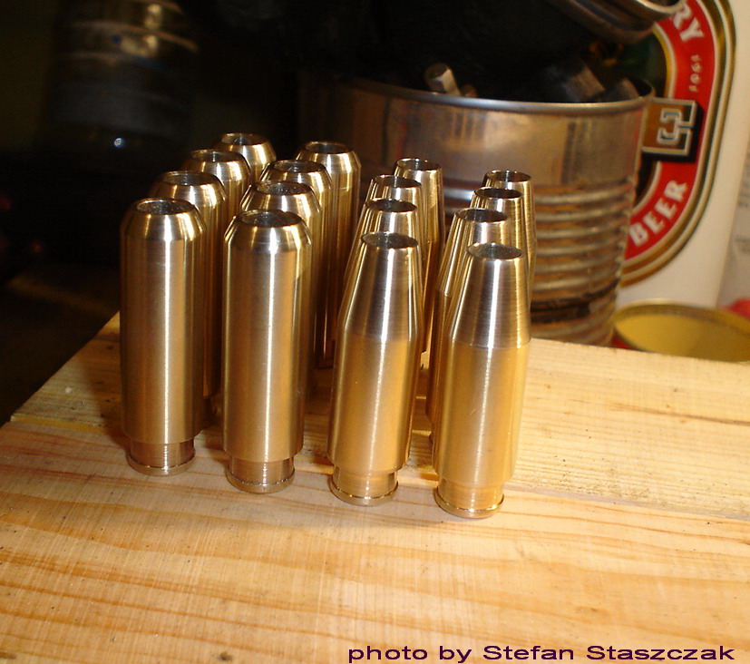

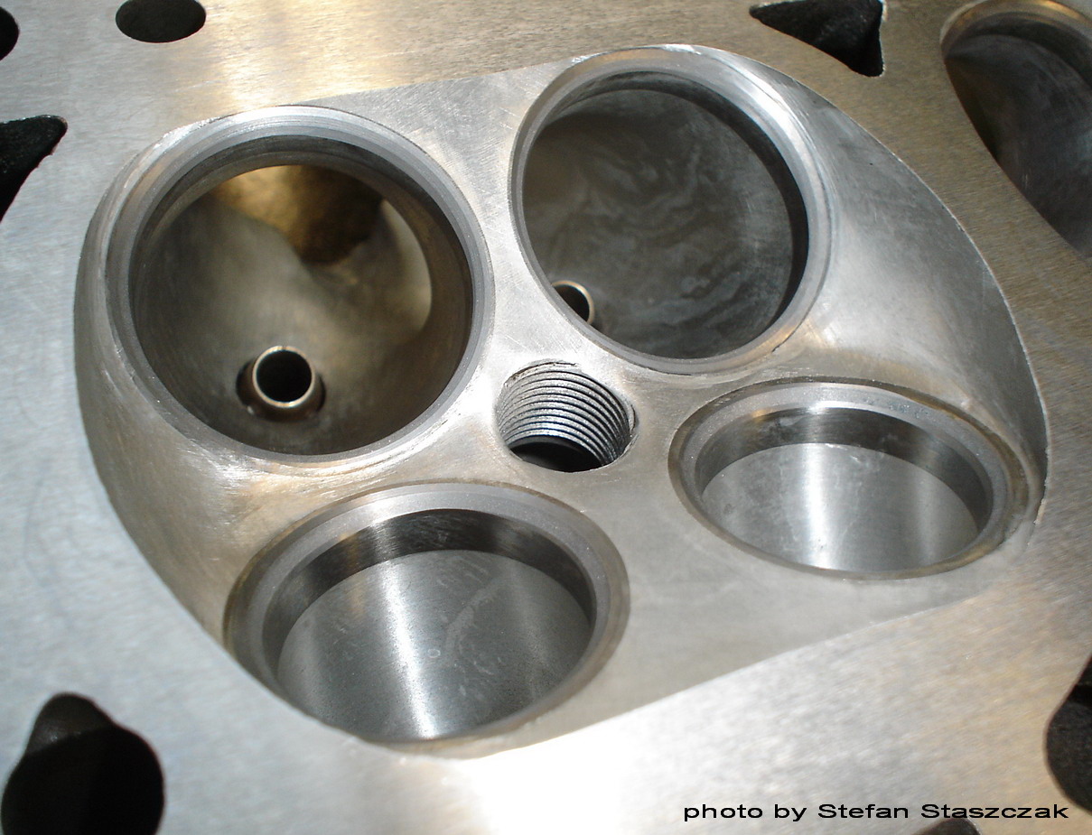

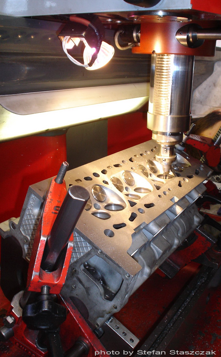

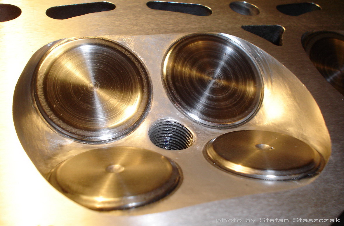

Głowica wkracza w ostatnia faze obrobki. Zostalo juz tylko wstawic prowadnice, splanowac, przefrezowac gniazda i przeszlifowac zawory.
Na obecna chwile wyglada to tak ...
Wiecej foto na http://gti.peugeot205.pl/gallery/HEAD

Re: Moj PROJECT 205 GTi16
Fajne fotki, wszystko pokazane. Czy to jest upgrade Twego silnika/auta? Życze aby te prace miały przełożenie na wyniki na torze.
Dzieki. Glowica docelowo ma powedrowac do mojej 205. Zobaczymy czy cala ta zabawa jest czegos warta. Ostatnio moje zarzadzanie czasem nawala i nie moge sie z niczym pozbierac. Jednak w tym tygodniu powinno mi sie wreszcie udac zmierzyc auto jeszcze na starej glowicy!

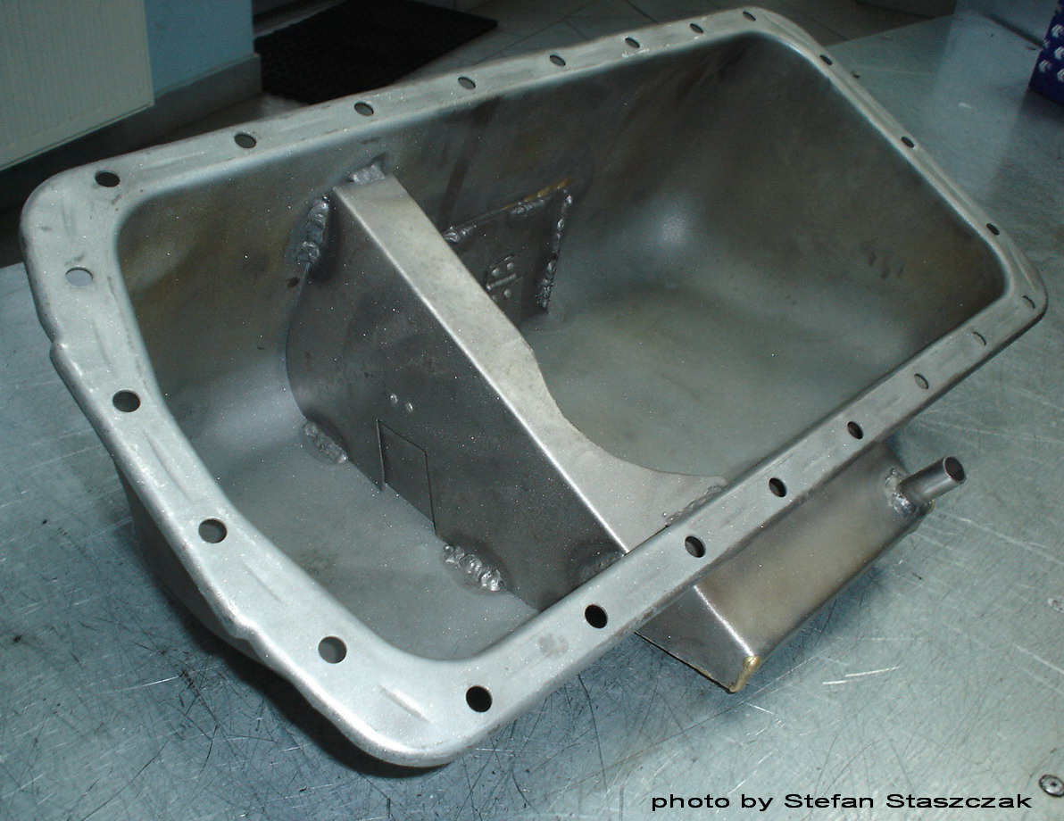

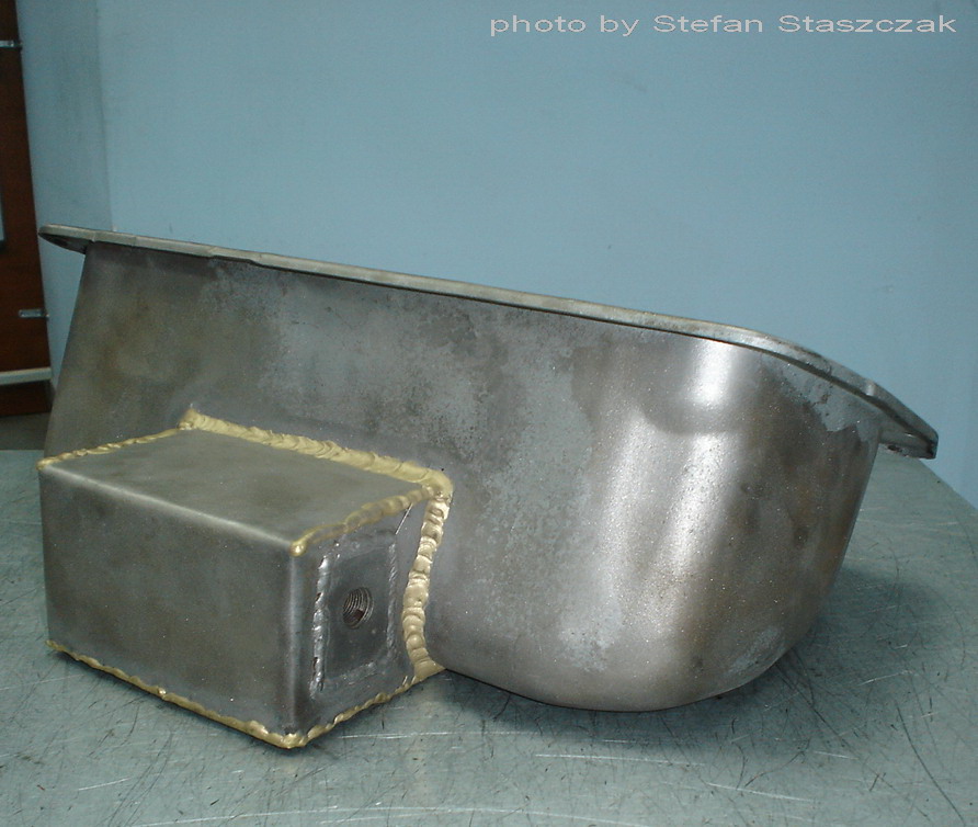

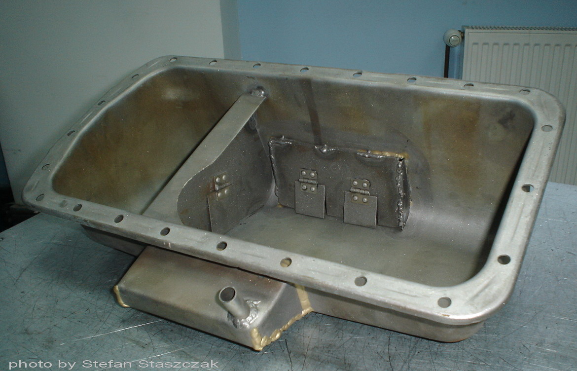

Dalej najwieksza bolaczka sa klopoty z "olejem". Zobaczymy na co zda sie drenaz glowicy i nowa miska.

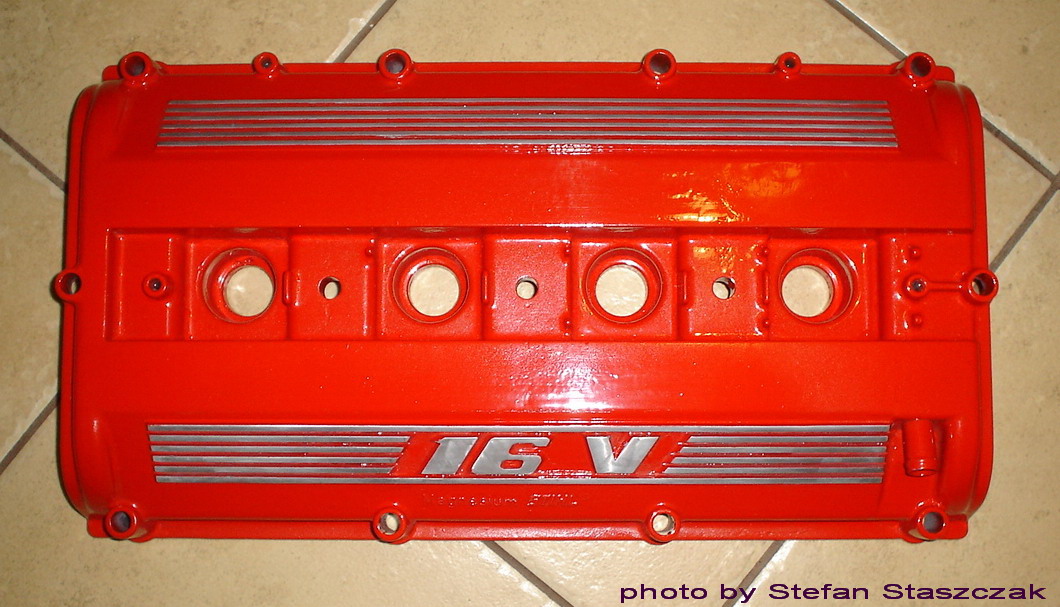

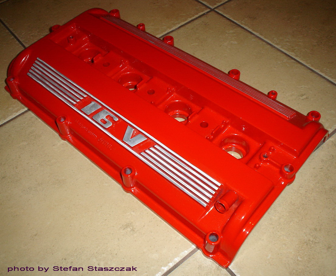

Bajer, caly silnik bedzie ladniej wygladal

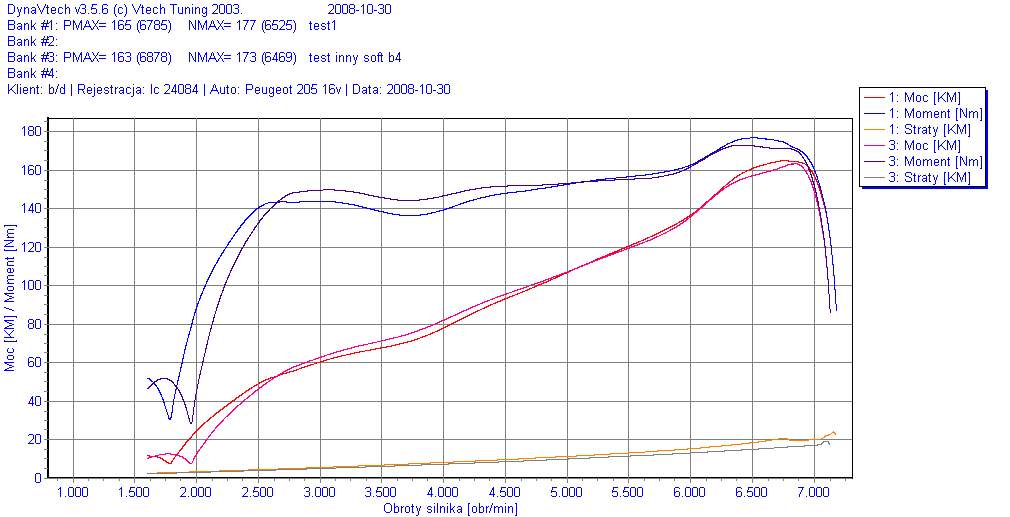

Wykresy z hamownii inercyjnej na dwoch roznych kosciach E-Prom.
Paliwo: 3,5 bara
Pomiar: 4ty bieg
													Paliwo: 3,5 bara
Pomiar: 4ty bieg
					Ostatnio zmieniony 31 paź pt, 2008 12:14 pm przez stef, łącznie zmieniany 1 raz.

Wyniki na starej głowicy ??

Dokladnie, inaczej zakladanie nowej glowicy mijalo by sie z celem. Dodam jeszcze, ze pomiar na 98 oktanach.

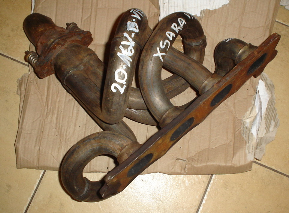

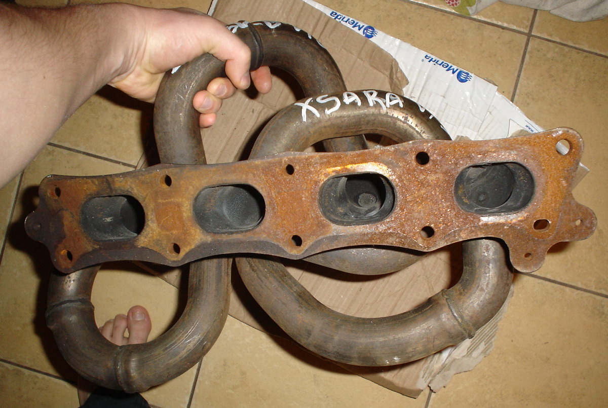

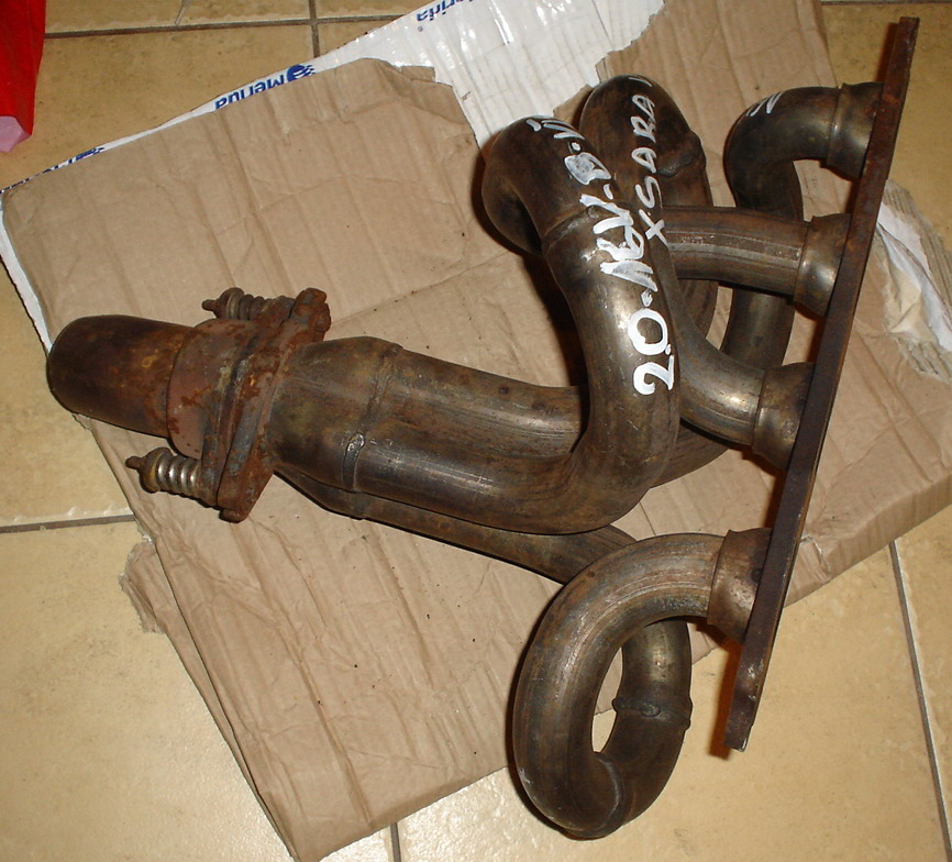

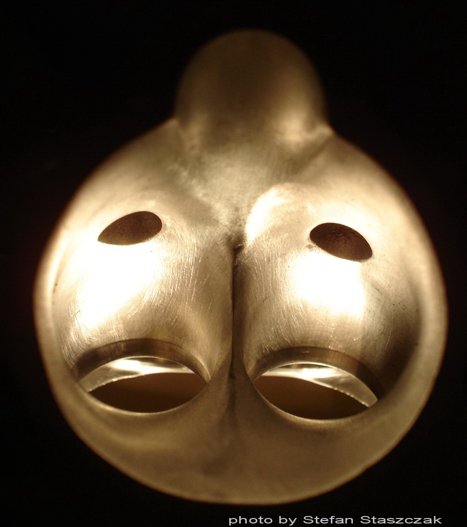

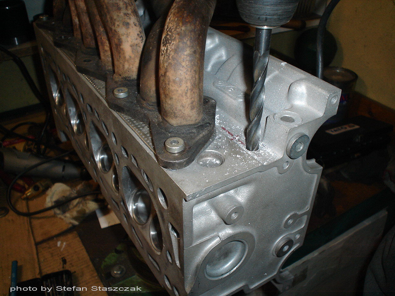

Jest zima i trzeba sie bawic:) Kolektor wydechowy z GTi-6 nie tylko dla orlow
Jedyne 150zl allegro ...
