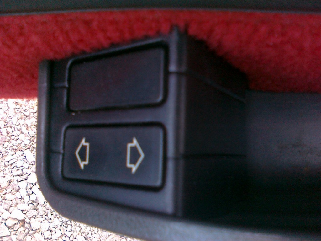

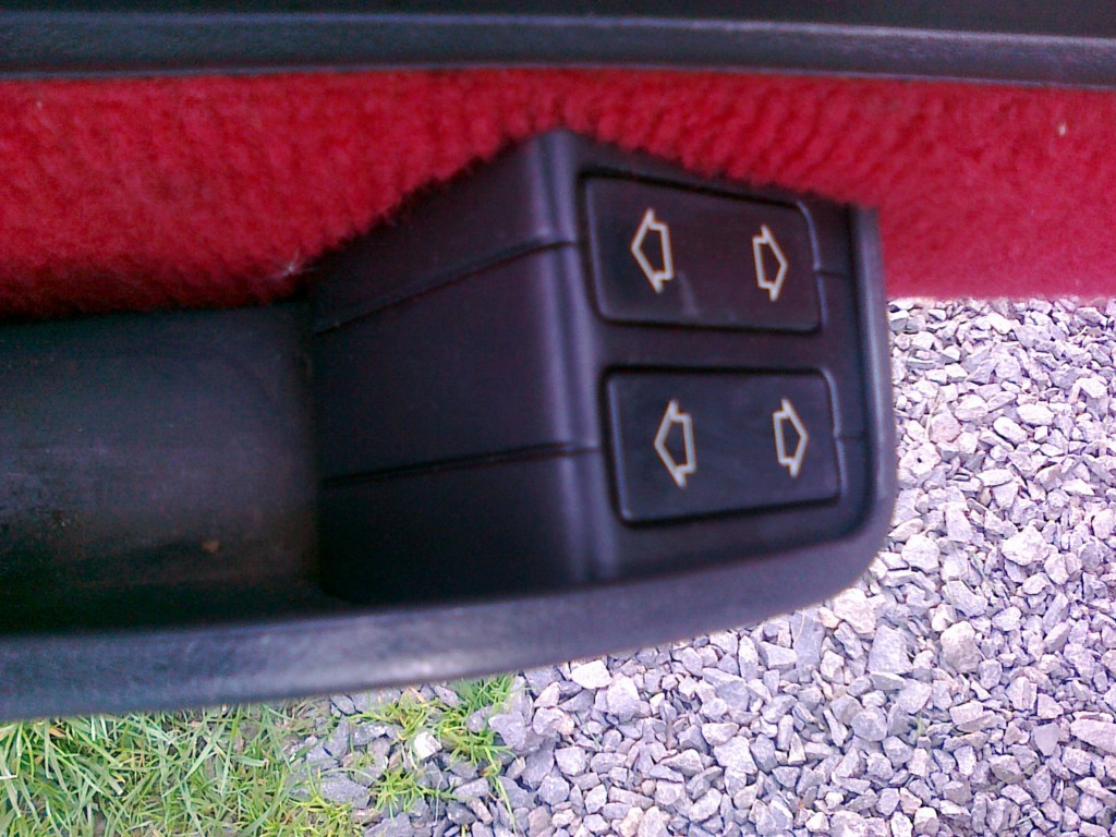

Dziś był piękny dzień, więc z rana popracowałem nad cti pomalowałem czarnym matem spalone od słońca obudowy przycisków szyb elektrycznych i założyłem nowe ory przełączniki podświetlane, których i tak nie podświetla :roll:
Potem trochę pojeździłem bez daszku, a z wieczora znowu coś kręciłem.

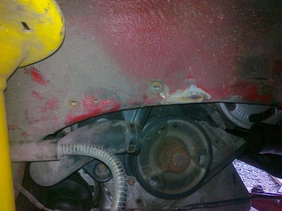

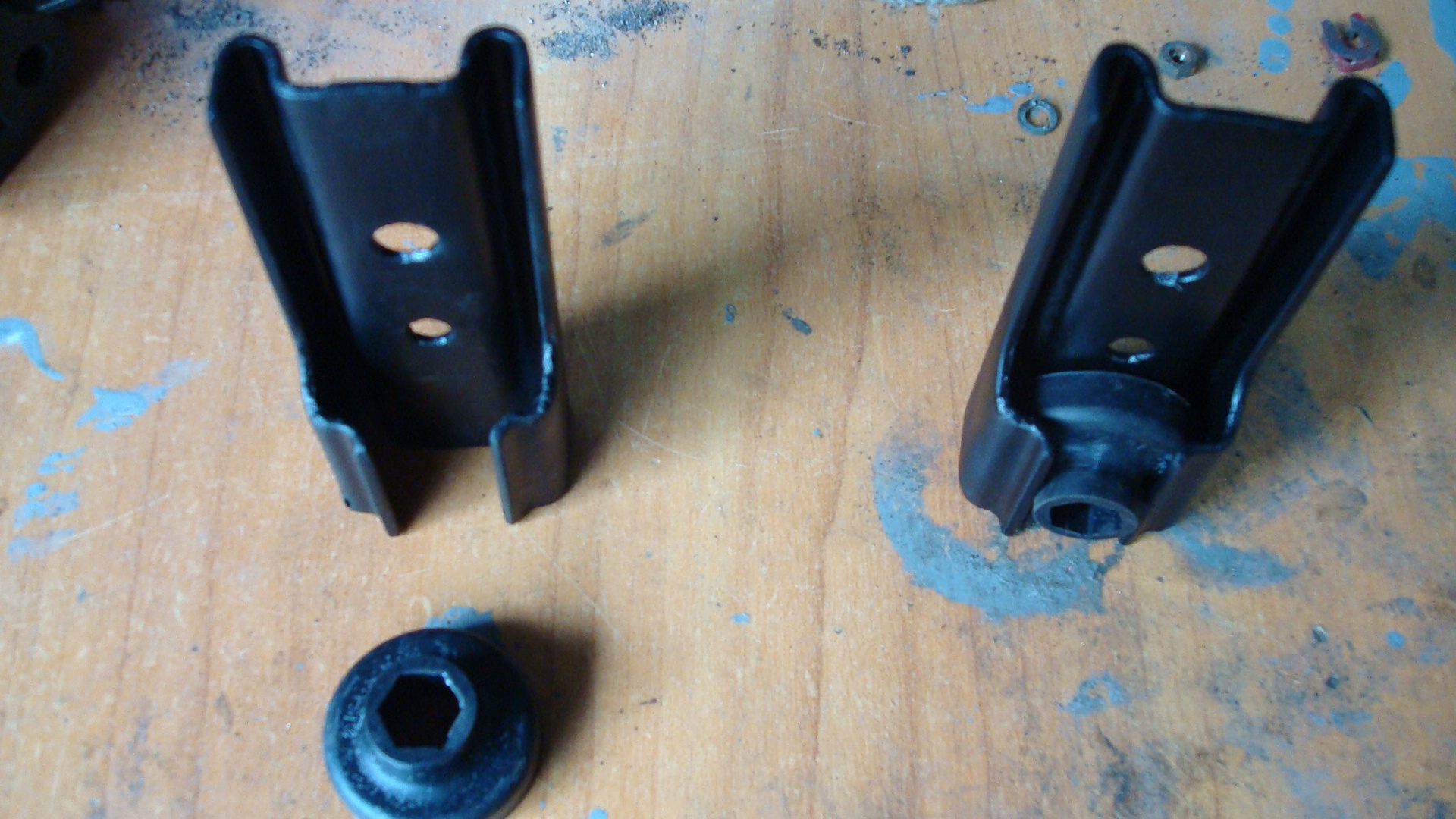

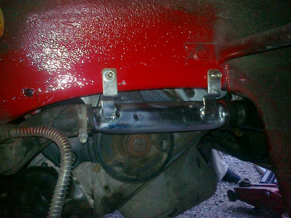

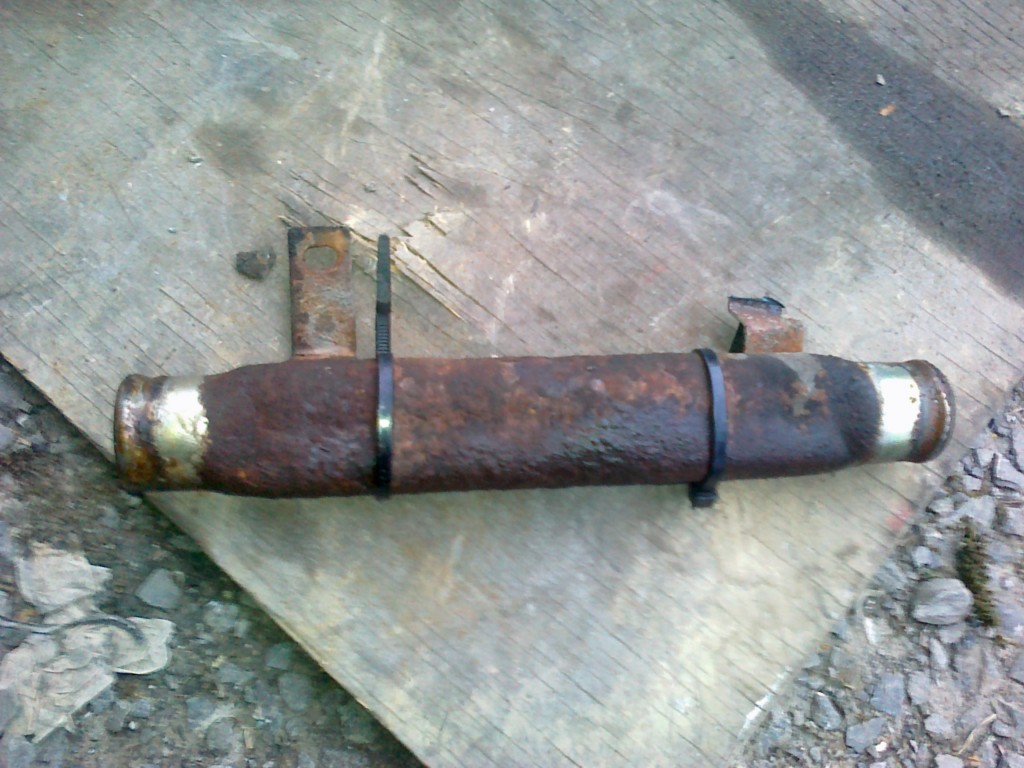

Stara rurka:

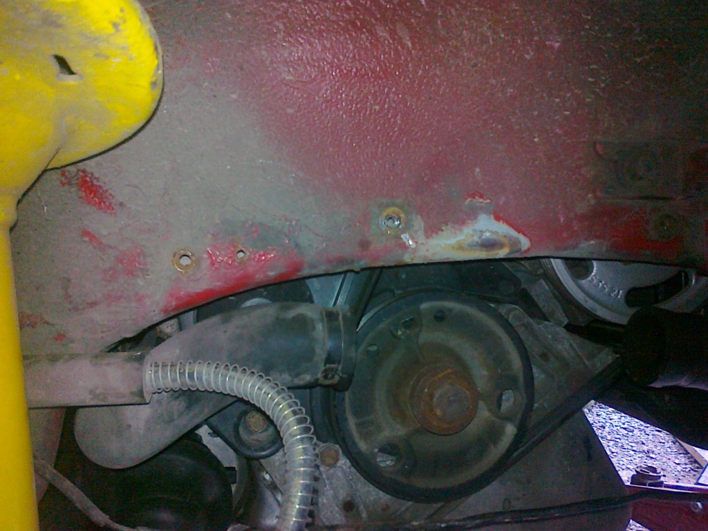

przy odkręcaniu wystąpił problem wieku starczego, śruby się urwały więc rozwierciłem i przegwintowałem,
a oto ślady po szesnastkach - przy maksymalnym skręcie ocierały o podłużnicę

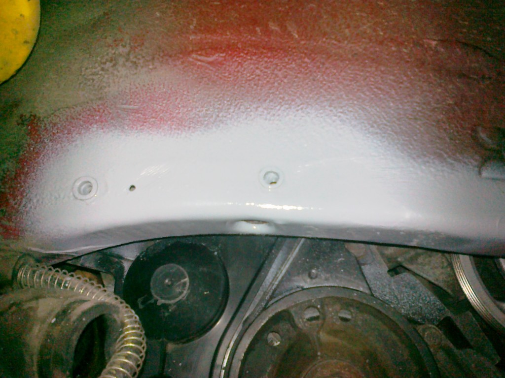

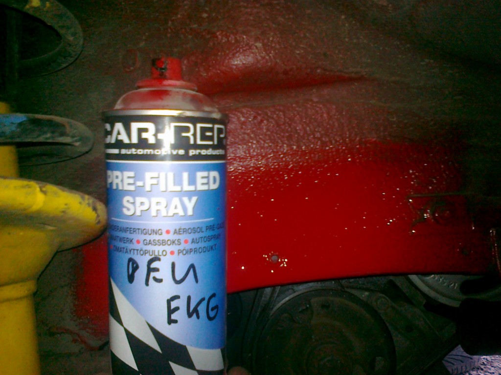

w okolicy muf montażowych rurki wody pokazały się lekkie oznaki starzenia, więc przeszlifowałem i zabezpieczyłem

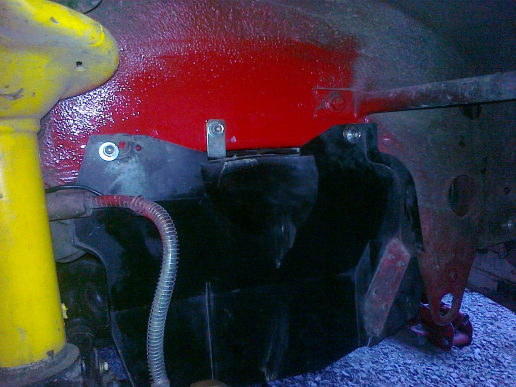

A tu już po malowaniu
I finisz. Żeby następnym razem jak tam będę zaglądać nie było niespodzianek użyłem śrubek ze stali nierdzewnej na imbus :!:
Mialem to samo tyle ze ja mialem 195/60/15
