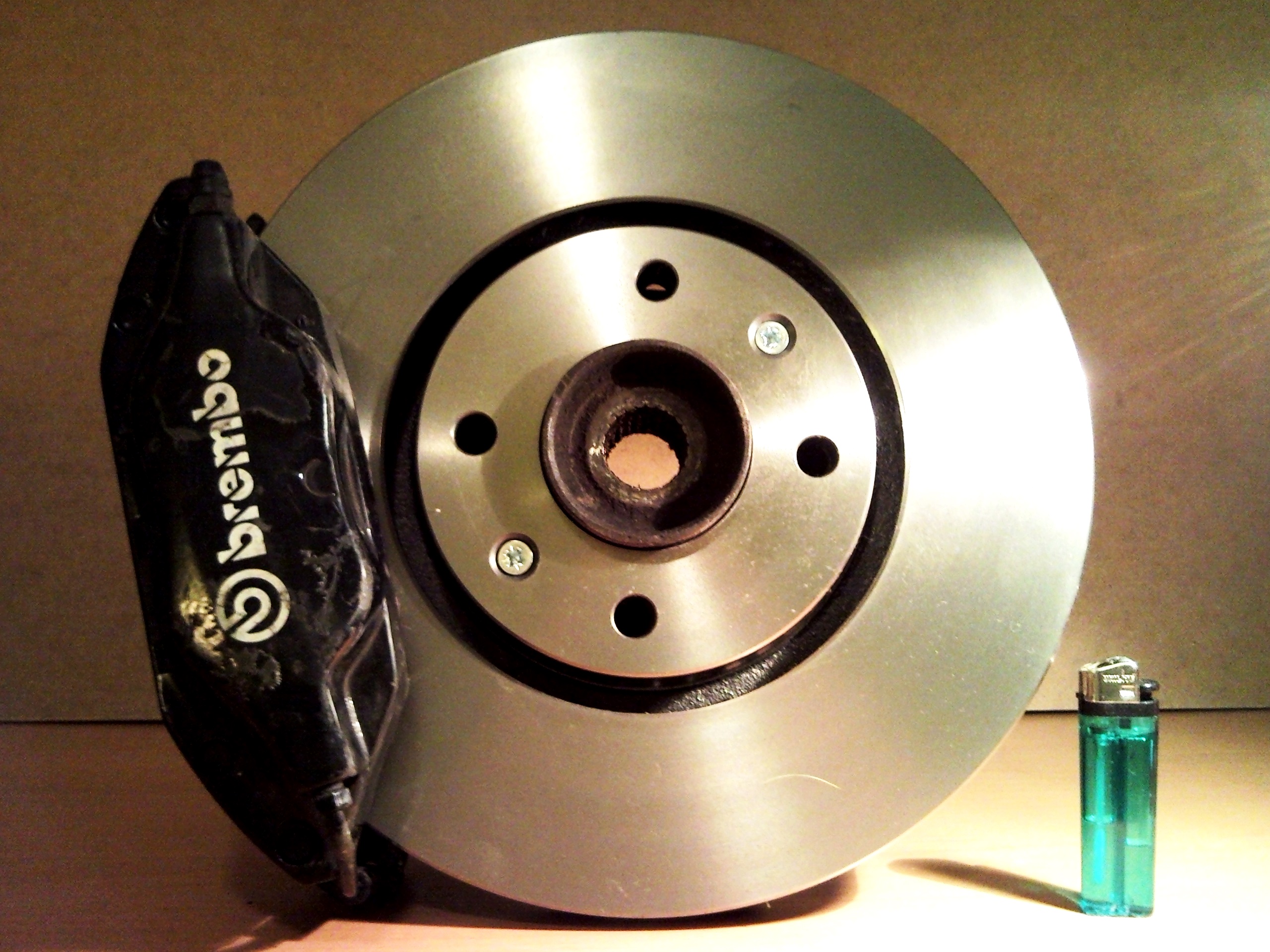

Dziś dotarł kolejny element układanki :) Nowe tarcze TRW do Xantii 3.0V6 o wymiarach 288mm x 28mm. Zastanawiałem się początkowo czy nie dać szansy polskim tarczom z serii Mikoda GT (nacinane i nawiercane), z uwagi iż mają całkiem niezłe opinie, ale ostatecznie wybór padł na tarcze gładkie. Tu pierwszy ból: niby tylko 41mm średnicy więcej niż seria, a cena wyższa prawie trzykrotnie :/ No ale czego się nie robi dla Puga ;)
