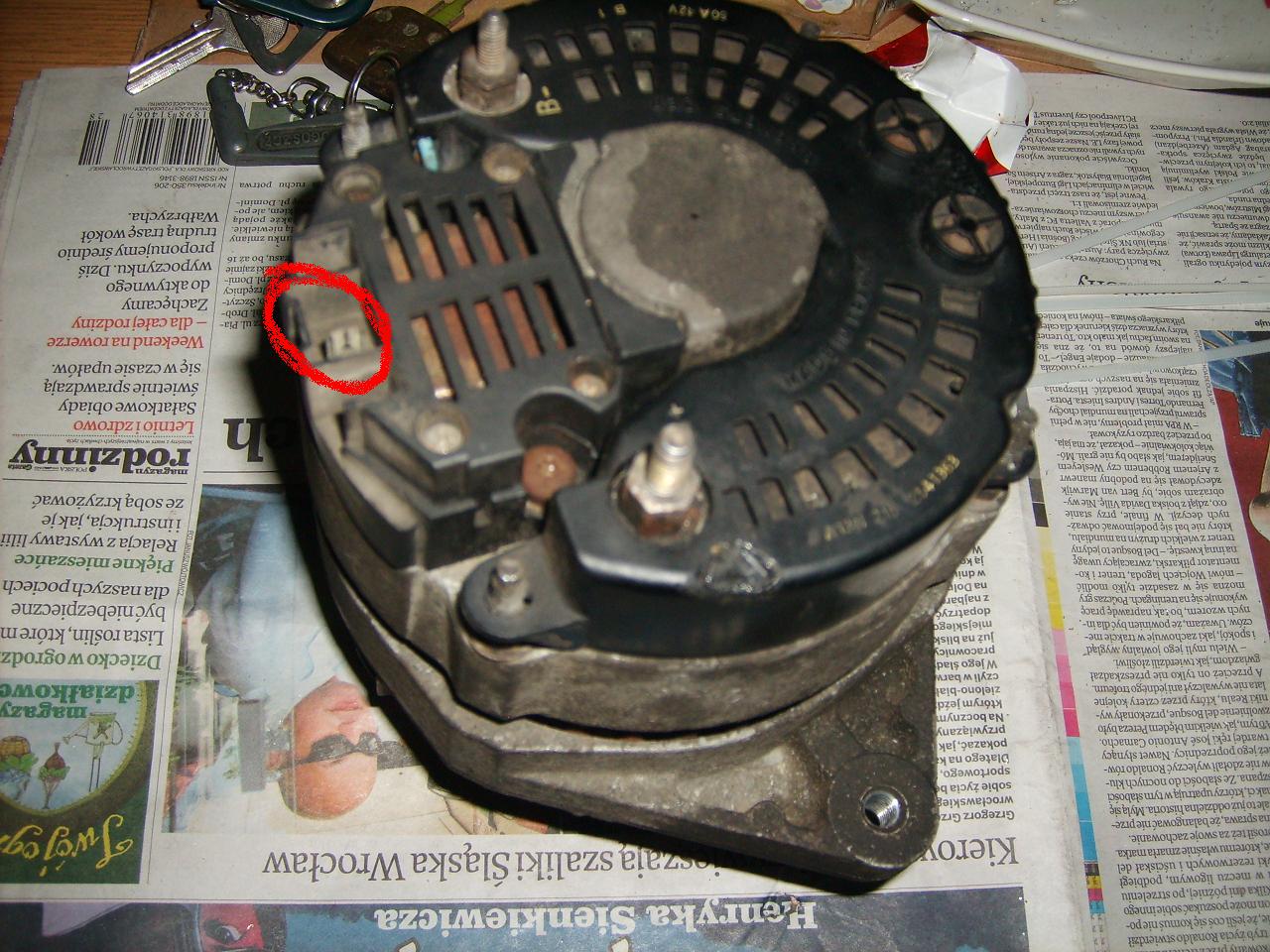

Słuchajcie, co to jest za wyjście , do czego służy w tym alternatorze. Altek z 205 1.1
Czy to jest wyjście W ?

Post autor: krzyska »
kontrolka ładowania

krzyska pisze:kontrolka ładowania
A jakie ma oznaczenie ? D+ ?
Dzisiaj odłączyłem ten przewód na chwile i uruchomiłem silnik. Na zegarach nie zapaliła się kontrolka ładowania, ale tez alternator nie ładował.
Możesz napisac cos więcej na ten temat. Przekładam alterantor za silnik i będzie tam inny model z ZXa, musze popodłaczac obydwa przewody prawidłowo. B+ to oczywiście bateria tu i tu jest to opisane, ale ten nieszczęsny przewód z regulatora.

Post autor: pawel »
to cienki przewód na konektor do lampki ładowania musi być podłączony bo nie będzie wzbudzenia i alternator nie będzie ładował

pawel pisze:to cienki przewód na konektor do lampki ładowania musi być podłączony bo nie będzie wzbudzenia i alternator nie będzie ładował
Jakie ma oznaczenie to wyjście ??? d+ czy inaczej ?

Post autor: pawel »
w alternatorze boscha to: D+, L lub 61 w valeo jeszcze może być 61E, ale najczęściej ten kabelek to D+

pawel pisze:w alternatorze boscha to: D+, L lub 61 w valeo jeszcze może być 61E, ale najczęściej ten kabelek to D+
Super.Bardzo Ci dziękuję za pomoc.

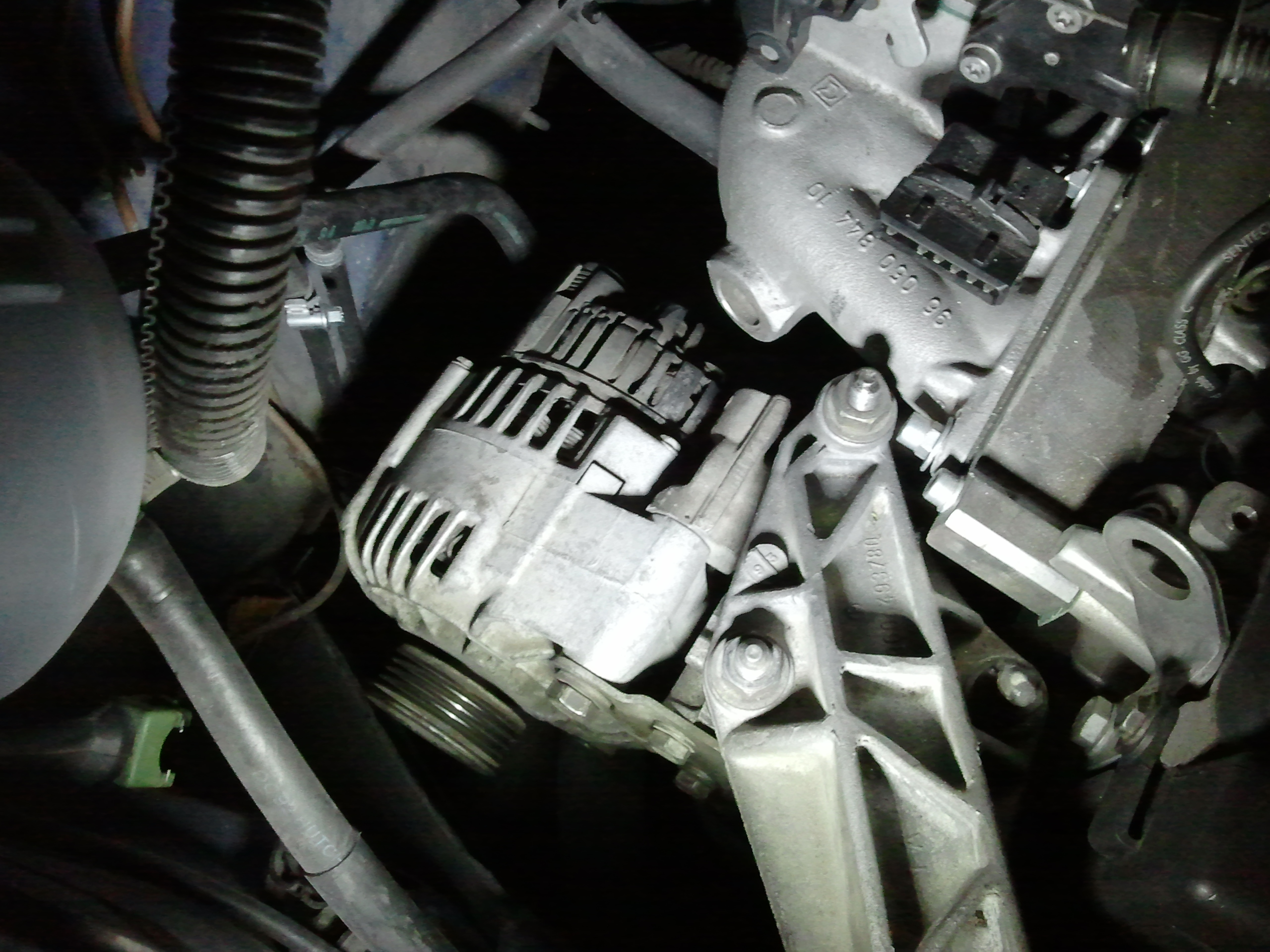

Nowy alternator, pierwsze przymiarki. Górne mocowanie już przykręcone. Dolne bedzie dzisiaj, musze kuoic dłuzsze śruby do niego.

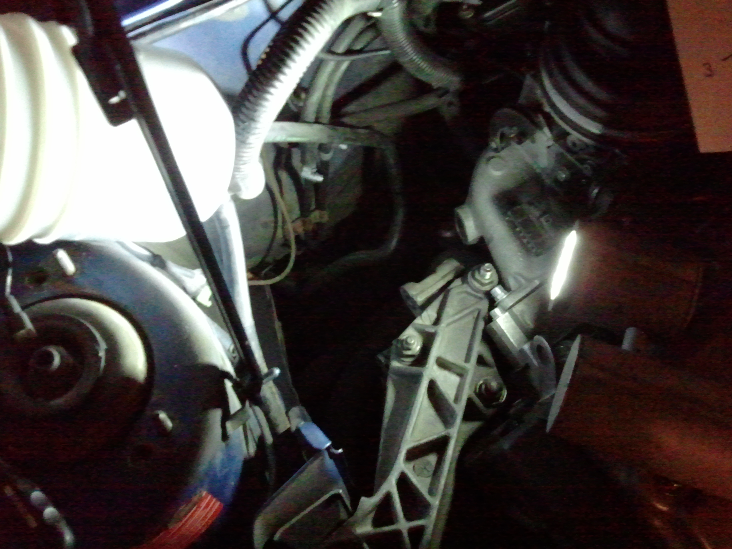

Przygotowane miejsce z górnym uchwytem pod alternator.
