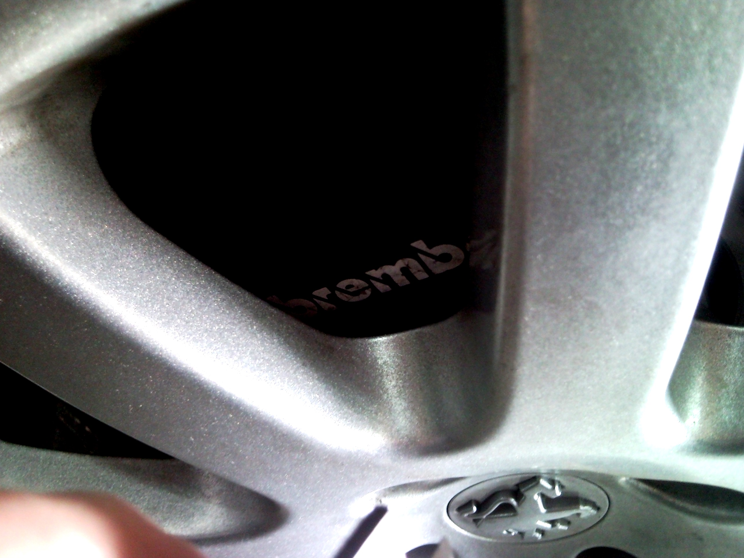

Kolejny dzień przy aucie zaowocował dokończeniem tematu hamulców. Zaciski z 406-stki są już na swoim miejscu, dumnie wypełniając przerwy między ramionami felg przedniej osi
Co do wrażeń z jazdy, to powiem coś więcej za jakieś 400 km jak cały zestaw się ułoży. Jak na razie na plus mogę powiedzieć tyle, że zaciski prawie nie piszczą
Jedyne moment w którym z kół słychać pisk to hamowanie na skręconych w prawo kołach. Po za tym cisza. Co do samego dźwięku to nie jest on dla mnie uciążliwy - ma w sobie coś co mimowolnie kojarzy mi się z motorsportem
Teraz wady - mimo zastosowania pompy hamulcowej z 406 2.0 o średnicy 23,8 mm, skok pedału hamulca jest większy niż w przypadku zacisków z 307 2.0 16v, które miałem na aucie do tej pory. Różnica nie jest duża, nie jest uciążliwa, aczkolwiek miło by było gdyby heble brały od samego początku.
Co do samego montażu - z uwagi na szerokość zacisku nie obyło się bez dystansów. Felga z ET28 musiała zostać odsadzona o dodatkowe 18mm na stronę. Pozwoliło to zachować bezpieczną odległość zacisku w stosunku do ramion felgi wynoszącą około 3mm.
Małej inspekcji doczekał się również tył. Zaciski zostały rozłożone, przesmarowane i złożone ponownie. Ręczny naciągnięty, układ odpowietrzony - można jeździć

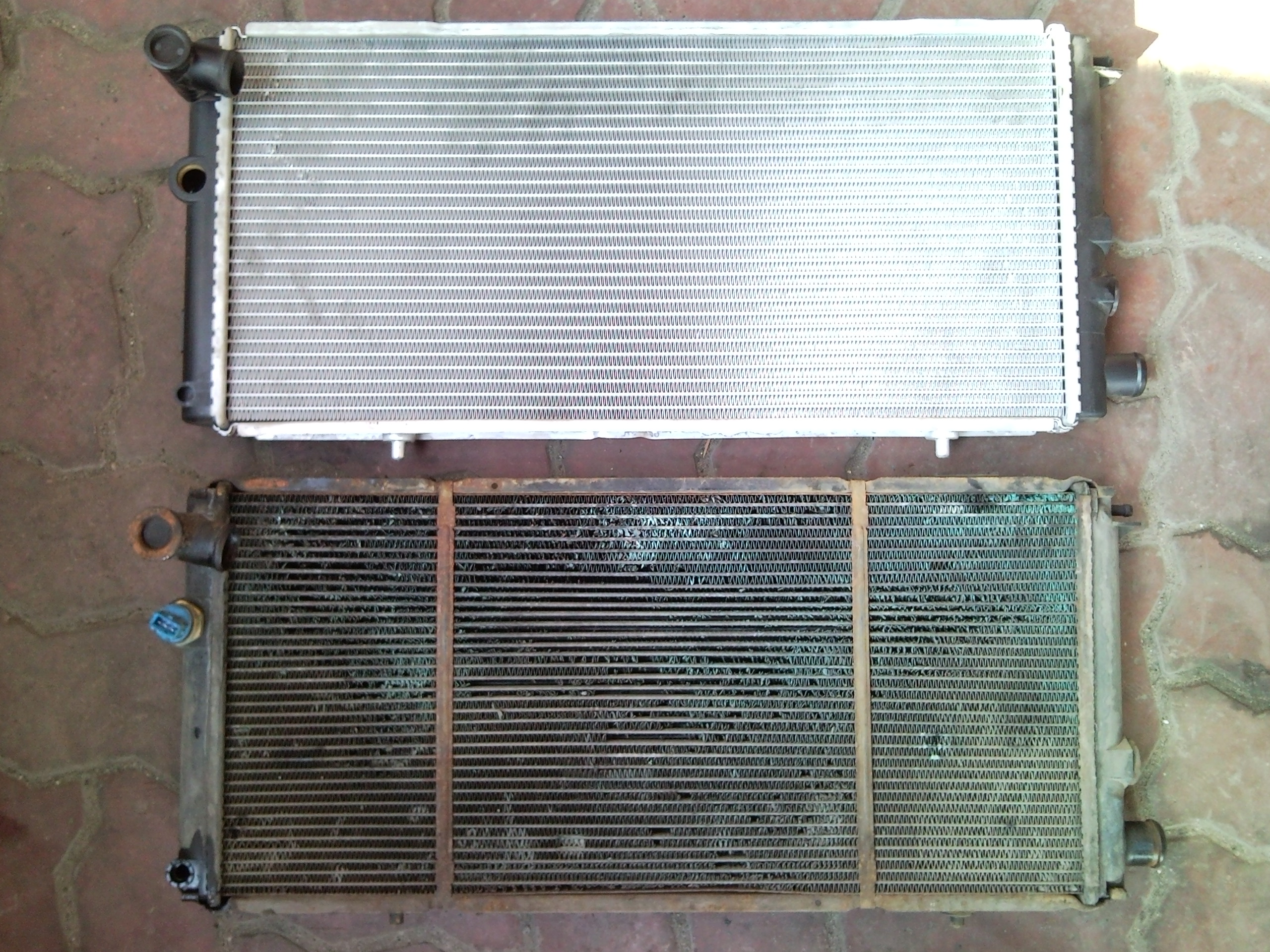

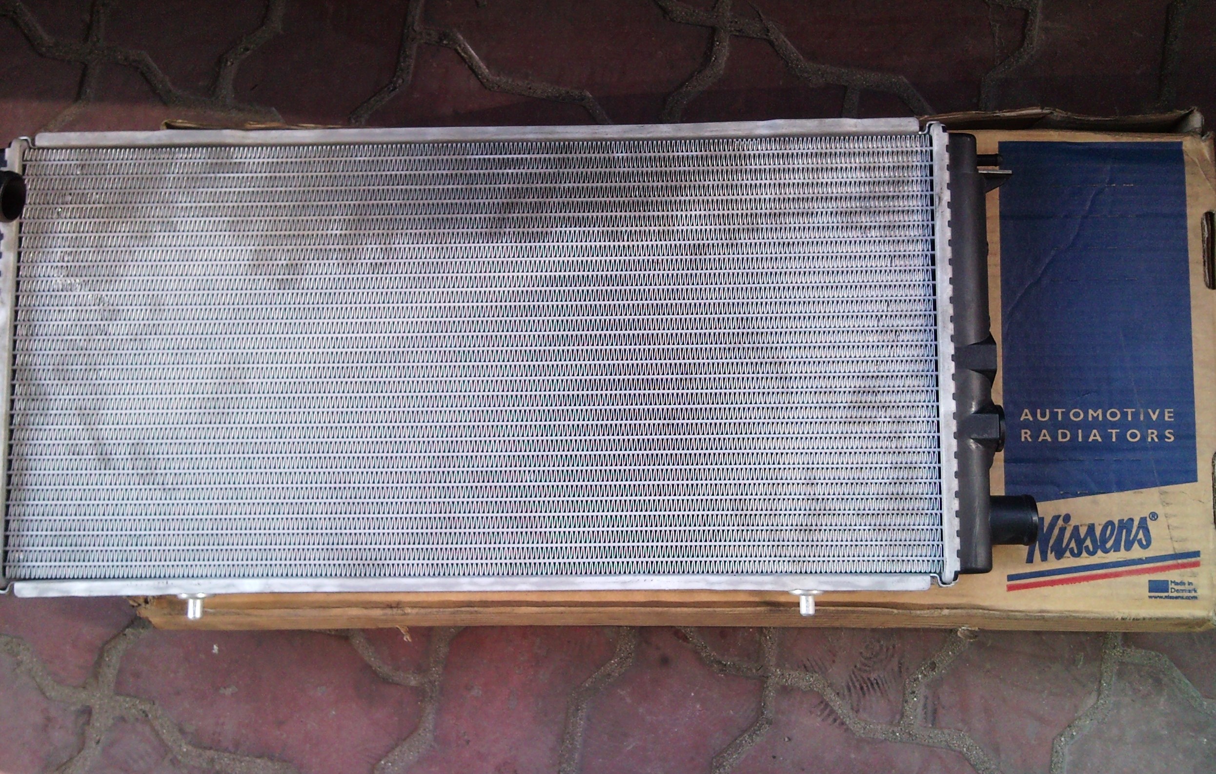

Przy okazji wczorajszych prac wyszło na jaw jeszcze kilka pierdół, które warto było by zrobić przed sezonem. Na pierwszy ogień poleciała chłodnica. Był to chyba najstarszy element jaki miałem na aucie i zdecydowanie zasługiwał na wymianę. Wybór padł na zamiennik cenionego za jakość swoich chłodnic Nissens'a.

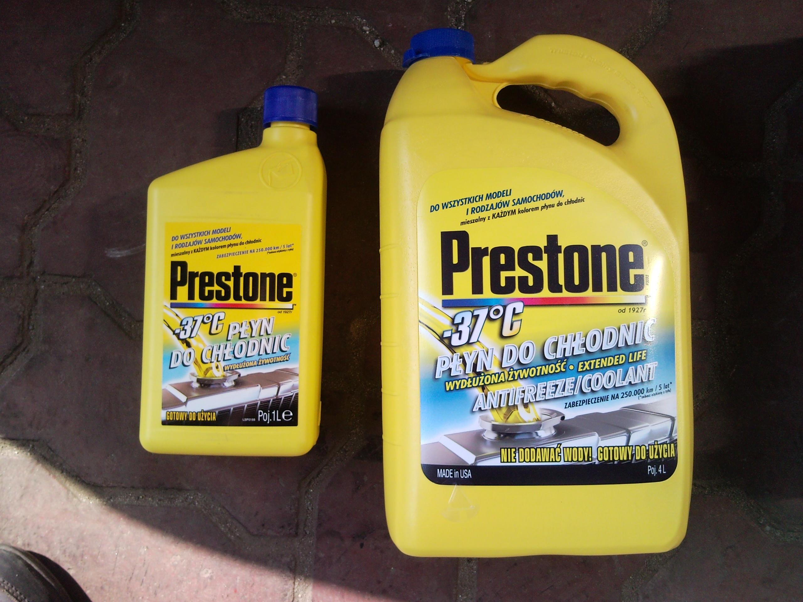

Całość układu zalana Prestonem o temperaturze wrzenia 129 stopni ( jak się później okazało 5l nie wystarcza - weszło prawie 6,5 l ).
Oprócz tego wymieniony został cieńszy z przewodów łączący zbiorniczek wyrównawczy z chłodnicą, kończąc epokę wycieków z układu.
Podsumowując - układ chłodzący dołączył dziś do zaszczytnego grona partii samochodu, które są w stanie perfekt. Chyba czas zacząć powoli myśleć o jakimś nowym silniku

Prestone jest za..je.. fajny..., wg mnie lepszy niż Total
- TomekŻulu
- Posty: 225
- Rejestracja: 14 sty sob, 2012 12:19 am
- Lokalizacja: Grenntown
Re: 205 Forever GTI
a więć w rolandzię też Prestonowska krew popłynieOrfister pisze:Prestone jest za..je.. fajny..., wg mnie lepszy niż Total
- Orfister
- Posty: 5717
- Numer Gadu-gadu: 2690638
- Lokalizacja: Gostynin
Re: 205 Forever GTI
Jest to jeden z najlepszych produktów na rynku wg mnie . Choć Total Glacelf jest też niezły. Na tym prestonie jeżdżę w CTi i w 306...zeeero problemów , a parametry ma lepsze niż Glacelf
- Manwe
- Posty: 2013
- Numer Gadu-gadu: 7424729
Re: 205 Forever GTI
Z tego co chodza opinie po internecie to z plynow zawierajacych wode jest rzeczywiscie bdb szkoda ze tzw. full syntetyczny jest taki drogi i daleko
