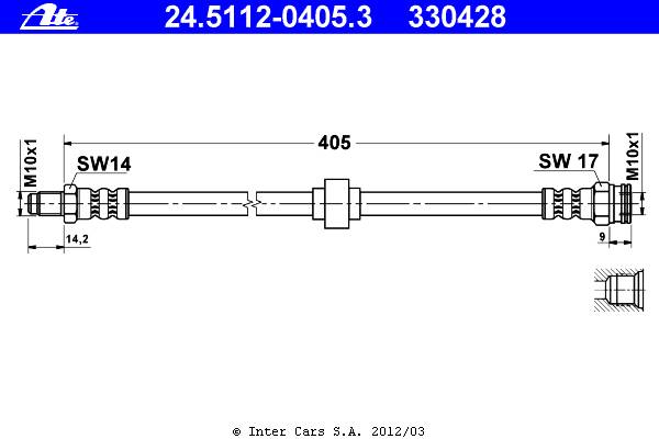

Witam po przerwie.
mam pilne i ważne pytanie do Was.
Zmieniłem zaciski przednia na Girlinki z GTI 1.9. Aktualne elastyczne przewody hamulcowe sa za długie i mam problem z ich umocowaniem. Obcierają o koła!!!.
Jakie powinny być przewody elastyczne dla tych zacisków, chodzi mi o długość i ewentualne różnice między lewą a prawą stroną, oraz co ewentualnie muszę przerobić aby je zamocować.
Dzięki z góry i czekam na info.

BzyQ pisze:Amory GTI można założyć do zwyklaka, przewody elastyczne różnią się długością .
i tu jest pytanie, jakiej długości sa dla zwyklaka a jakiej dla GTI. Na allegro nie moge znaleźć nić do GTI poza Goodridge za ponad 400zł.
W katalogach raz widzę 328mm raz 355mm i znowu 405mm???. Do zwyklaka są chyba 371mm i takie pewnie mam.

Re: Wi205 (bączek)
Na allegro nie ma sensu szukać. Do GTI powinny być ok 400mm. Do 309 kupiłem przewody z UNO, są chyba 5mm dłuższe a poza tym identyczne :)
pawel
Posty: 1120
Posiadany PUG: 1.9 GTI
Re: Wi205 (bączek)
Post autor: pawel »
405mm z gumą po środku.
Aby je założyć należy przerobić z poziomego na pionowy uchwyt przytwierdzony do karoserii
P205
